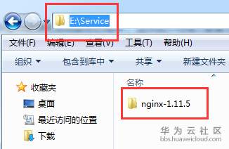

  将nginx-1.11.5解压到 E:\Service 目录下

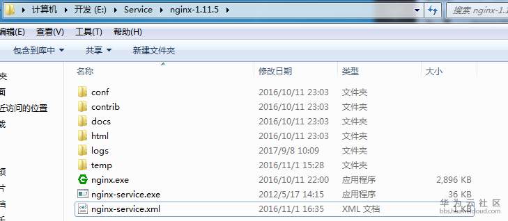

  解压Windows Service Wrapper,将里面的winsw-1.9-bin.exe复制到 E:\Service\nginx-1.11.5 下,并改名为nginx-service.exe
  然后在 E:\Service\nginx-1.11.5 目录下创建一个xml文件,命名为nginx-service.xml,并粘贴下面内容(如果你的路径不是在E:\Service下,要注意修改配置文件中的路径)

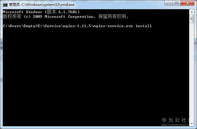

  运行cmd,输入命令:E:\Service\nginx-1.11.5\nginx-service.exe install ,将nginx安装成Windows服务

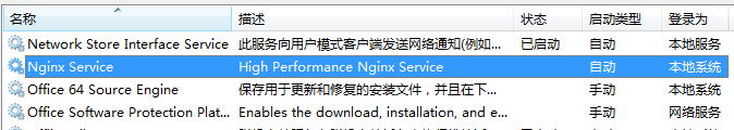

  点击我的电脑 右键 -> 管理 -> 服务 -> 看看是否有 Nginx Service 这个服务,有的话就表示安装成功了

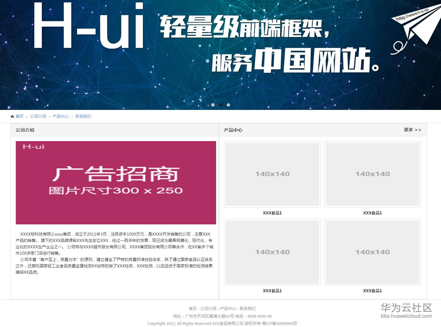

  打开浏览器输入:http://127.0.0.1:81/ 就可以看到前端页面了(由于前端比较菜,所以直接用H-ui前端自带的图片,没有专门处理)

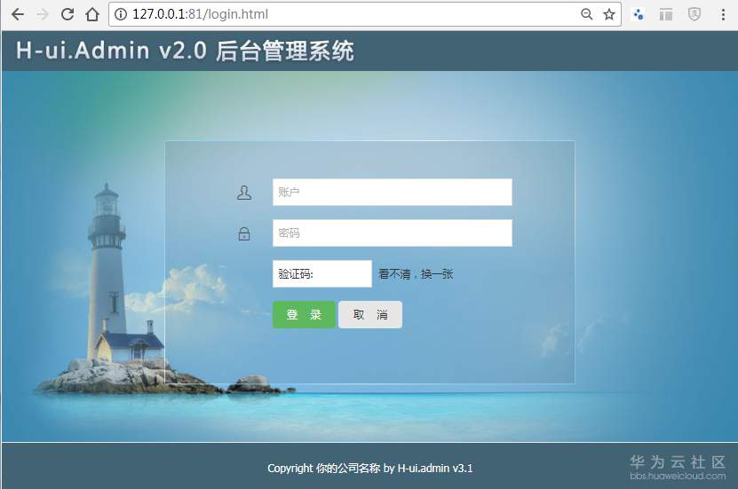

  打开浏览器输入:http://127.0.0.1:81/login.html就可以看到后端登录页面了
