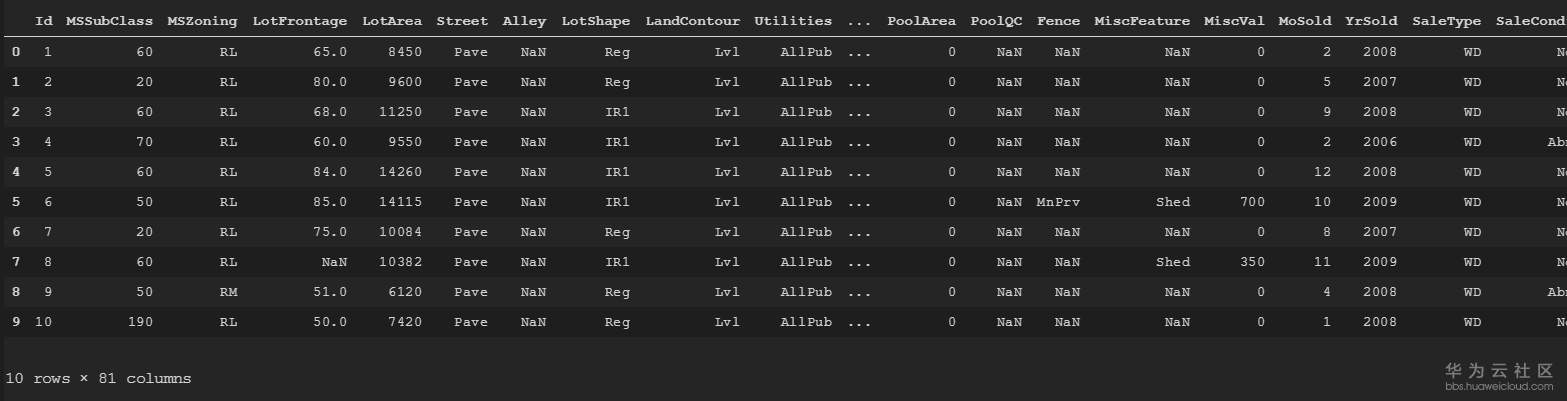

首先使用Pandas加载数据集,用head查看前10条记录
import pandas as pd
df = pd.read_csv('./train.csv')
df.head(10)
大致情况如下,由于总计有81列,所以显示不完整,但基本了解了数据构成,第一列是Id,最后一列是SalePrice,中间部分列的数据类型是数字和字符串,还有很多NaN空数据。

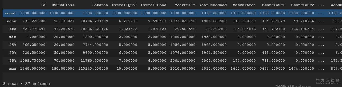

df_without_na.describe()
最终我们的总记录数为1338,比原始1460仅少了一百多个,下图仅显示出数值特征的数据统计,也就是说在剩余的75列中有37列数值,剩下的都是字符串特征

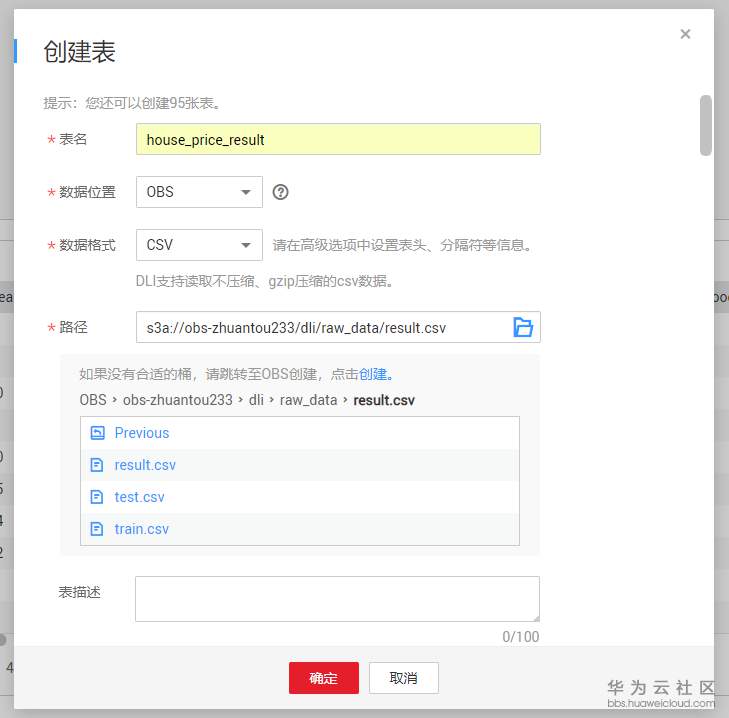

4. 上传至OBS并使用DLI筛选

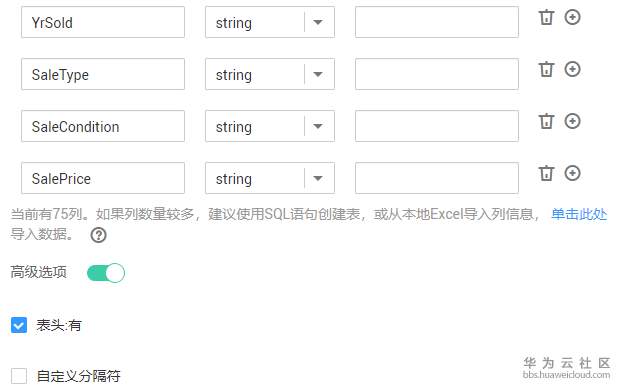

将`result.csv`文件上传至OBS,再打开DLI服务创建数据库,数据队列,按照下图方式生成数据表house_price_result
这里有75列,如果用SQL语句要写一会,我直接导入列信息,而且暂时所有特征都按照string类型处理,表建好后,使用SQL语句查看一下数据

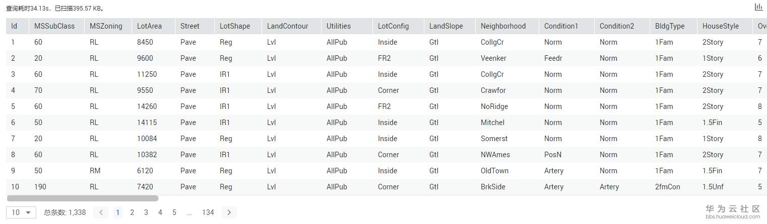

SELECT * FROM house_price_result
大致结果如下,且数据记录条数与上面相对应

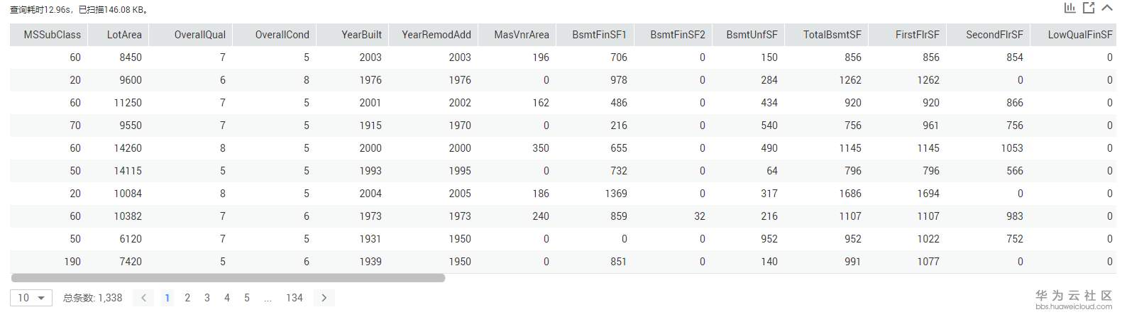

再查看一下筛选后的数据
SELECT * FROM house_price_output

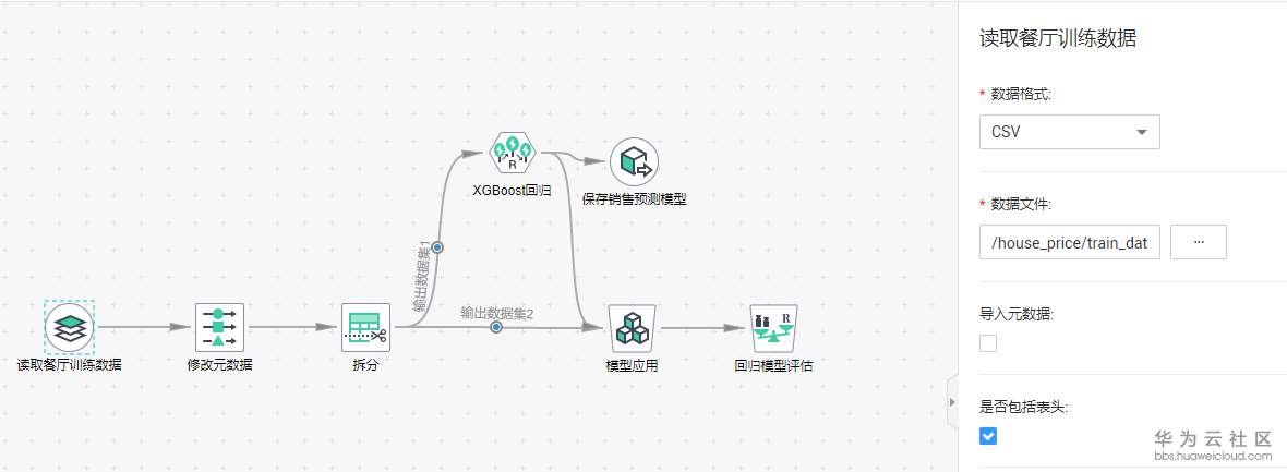

5.1 读取训练数据
这里选中表头

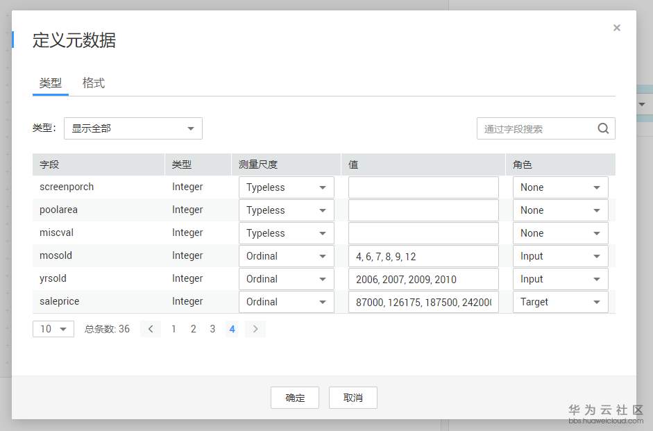

5.2 修改元数据
先删除默认的几个,然后会自动生成元数据类型,我们将最后一个SalePrice改为Target,这里其实可以自行更正,但是属性太多了,我就不改了,一般需要判断是否为连续值和离散值,离散值又分为有序和无序

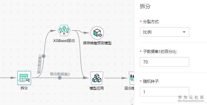

5.3 数据拆分
没有做修改

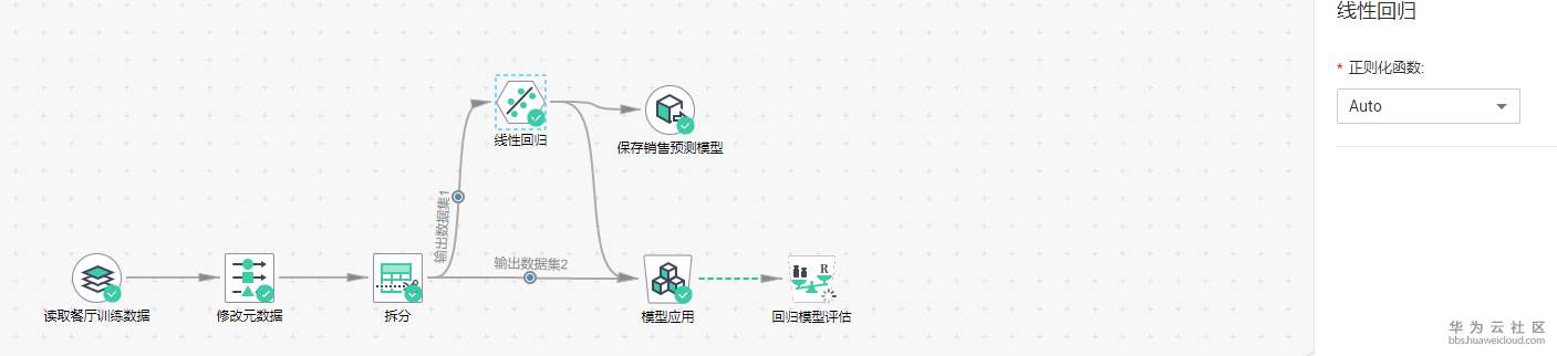

5.4 模型选择
默认是随机森林,可以运行成功,但是后来我选了XGBoost,保存模型时失败,最后又选了线性模型,可以成功
5.5 模型保存及应用
模型保存需要命名,应用选择回归任务。

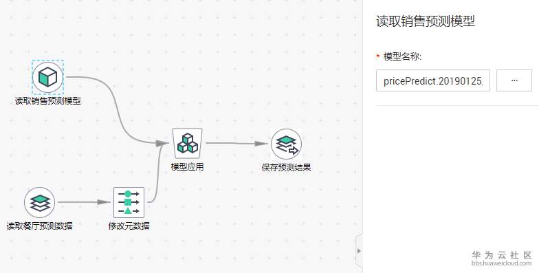

> 最后运行成功会得到一个模型文件,根据文件配置预测任务

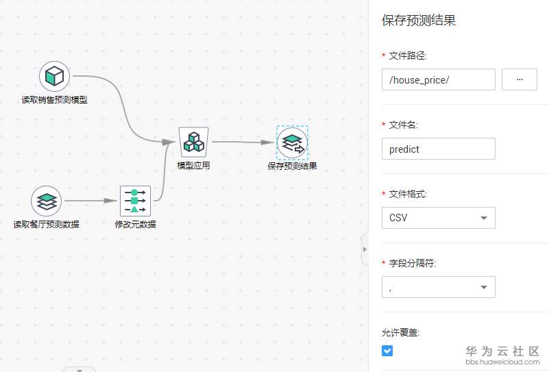

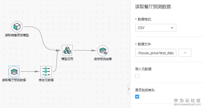

5.6  读取预测模型
5.7  读取预测数据

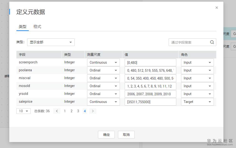

5.8  定义元数据
同上面的训练数据,类型判断错误没关系,可以输出结果
5.9  保存预测结果
