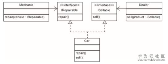

下面这句话从链接https://www.oodesign.com/interface-segregation-principle.html得来:
“客户端不应该依赖于它所不需要的接口。”
实际应用中,接口隔离原则(Interface Segregation Principle,ISP)减少了代码耦合,使软件更健壮,更易于维护和扩展。接口隔离原则最初是由Robert Martin提出的,他意识到如果接口隔离原则被破坏,客户端被迫依赖它们不使用的接口时,代码就会变得紧密耦合,几乎不可能为其添加新功能。
为了更好地理解这一点,我们再次采用汽车服务示例(参见图1-14)。现在我们需要实现一个名为Mechanic(机修工)的类。机修工修理汽车,所以我们增加了修理汽车的方法。在这个例子中,Mechanic类依赖于ICar类,但是,Car类提供的方法超出了Mechanic需要的。
这是一个糟糕的设计,因为如果我们想把汽车替换为另一辆汽车,需要在Mechanic类中进行更改,这违反了开闭原则。换个思路,我们可以创建一个仅公开Me-chanic类所需的相关方法的接口。如图1-15所示。
图 1-15
