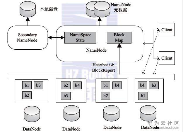

        HDFS是一个主/从(Mater/Slave)体系结构,从最终用户的角度来看,它就像传统的文件系统一样,可以通过目录路径对文件执行CRUD(Create、Read、Update和Delete)操作。但由于分布式存储的性质,HDFS集群拥有一个NameNode和一些DataNode。NameNode管理文件系统的元数据,DataNode存储实际的数据。客户端通过同NameNode和DataNodes的交互访问文件系统。客户端联系NameNode以获取文件的元数据,而真正的文件I/O操作是直接和DataNode进行交互的。
        这种架构主要由四个部分组成,分别为HDFS Client、NameNode、DataNode和Secondary NameNode。下面我们分别介绍这四个组成部分。
        Client:就是客户端。
        1、文件切分。文件上传 HDFS 的时候,Client 将文件切分成 一个一个的Block,然后进行存储。
        2、与 NameNode 交互,获取文件的位置信息。
        3、与 DataNode 交互,读取或者写入数据。
        4、Client 提供一些命令来管理 HDFS,比如启动或者关闭HDFS。
        5、Client 可以通过一些命令来访问 HDFS。
        NameNode:就是 master,它是一个主管、管理者。
        1、管理 HDFS 的名称空间。
        2、管理数据块(Block)映射信息
        3、配置副本策略
        4、处理客户端读写请求。
        DataNode:就是Slave。NameNode 下达命令,DataNode 执行实际的操作。
        1、存储实际的数据块。
        2、执行数据块的读/写操作。
        Secondary NameNode:并非 NameNode 的热备。当NameNode 挂掉的时候,它并不能马上替换 NameNode 并提供服务。
        1、辅助 NameNode,分担其工作量。
        2、定期合并 fsimage和fsedits,并推送给NameNode。
        3、在紧急情况下,可辅助恢复 NameNode。

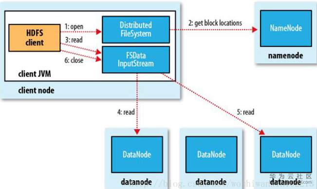

(七)HDFS 如何读取文件?
HDFS的文件读取原理,主要包括以下几个步骤:
1、首先调用FileSystem对象的open方法,其实获取的是一个DistributedFileSystem的实例。
2、DistributedFileSystem通过RPC(远程过程调用)获得文件的第一批block的locations,同一block按照重复数会返回多个locations,这些locations按照hadoop拓扑结构排序,距离客户端近的排在前面。
3、前两步会返回一个FSDataInputStream对象,该对象会被封装成 DFSInputStream对象,DFSInputStream可以方便的管理datanode和namenode数据流。客户端调用read方 法,DFSInputStream就会找出离客户端最近的datanode并连接datanode。
4、数据从datanode源源不断的流向客户端。
5、如果第一个block块的数据读完了,就会关闭指向第一个block块的datanode连接,接着读取下一个block块。这些操作对客户端来说是透明的,从客户端的角度来看只是读一个持续不断的流。
6、如果第一批block都读完了,DFSInputStream就会去namenode拿下一批blocks的location,然后继续读,如果所有的block块都读完,这时就会关闭掉所有的流。

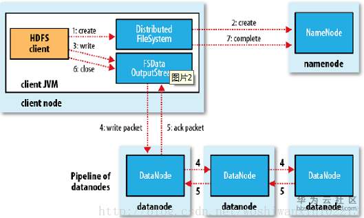

(八)HDFS 如何写入文件?
HDFS的文件写入原理,主要包括以下几个步骤:
1.客户端通过调用 DistributedFileSystem 的create方法,创建一个新的文件。
2.DistributedFileSystem 通过 RPC(远程过程调用)调用 NameNode,去创建一个没有blocks关联的新文件。创建前,NameNode 会做各种校验,比如文件是否存在,客户端有无权限去创建等。如果校验通过,NameNode 就会记录下新文件,否则就会抛出IO异常。
3.前两步结束后会返回 FSDataOutputStream 的对象,和读文件的时候相似,FSDataOutputStream 被封装成 DFSOutputStream,DFSOutputStream 可以协调 NameNode和 DataNode。客户端开始写数据到DFSOutputStream,DFSOutputStream会把数据切成一个个小packet,然后排成队列 data queue。
4.DataStreamer 会去处理接受 data queue,它先问询 NameNode 这个新的 block 最适合存储的在哪几个DataNode里,比如重复数是3,那么就找到3个最适合的 DataNode,把它们排成一个 pipeline。DataStreamer 把 packet 按队列输出到管道的第一个 DataNode 中,第一个 DataNode又把 packet 输出到第二个 DataNode 中,以此类推。
5.DFSOutputStream 还有一个队列叫 ack queue,也是由 packet 组成,等待DataNode的收到响应,当pipeline中的所有DataNode都表示已经收到的时候,这时akc queue才会把对应的packet包移除掉。
6.客户端完成写数据后,调用close方法关闭写入流。
7.DataStreamer 把剩余的包都刷到 pipeline 里,然后等待 ack 信息,收到最后一个 ack 后,通知 DataNode 把文件标示为已完成。

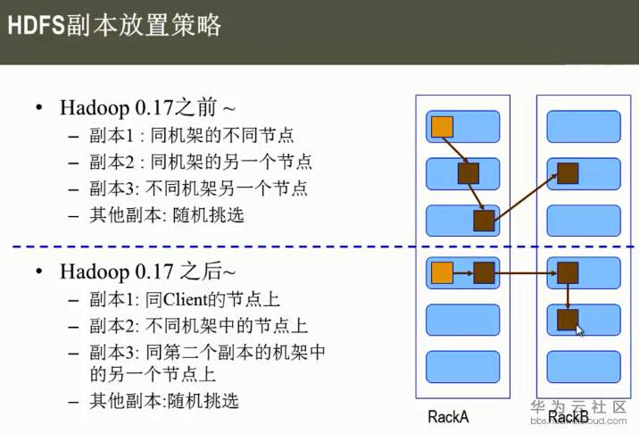

(九)HDFS 副本存放策略
        namenode 如何选择在哪个 datanode 存储副本(replication)?这里需要对可靠性、写入带宽和读取带宽进行权衡。 Hadoop 对 datanode 存储副本有自己的副本策略,在其发展过程中一共有两个版本的副本策略,分别如下所示。
Hadoop 0.17之前的副本策略
        第一个副本:存储在同机架的不同节点上。
        第二个副本:存储在同机架的另外一个节点上。
        第三个副本:存储在不同机架的另外一个节点。
        其它副本:选择随机存储。
Hadoop 0.17 之后的副本策略
        第一个副本:存储在同 Client 相同节点上。
        第二个副本:存储在不同机架的节点上。
        第三个副本:存储在第二个副本机架中的另外一个节点上。
        其它副本:选择随机存储。
