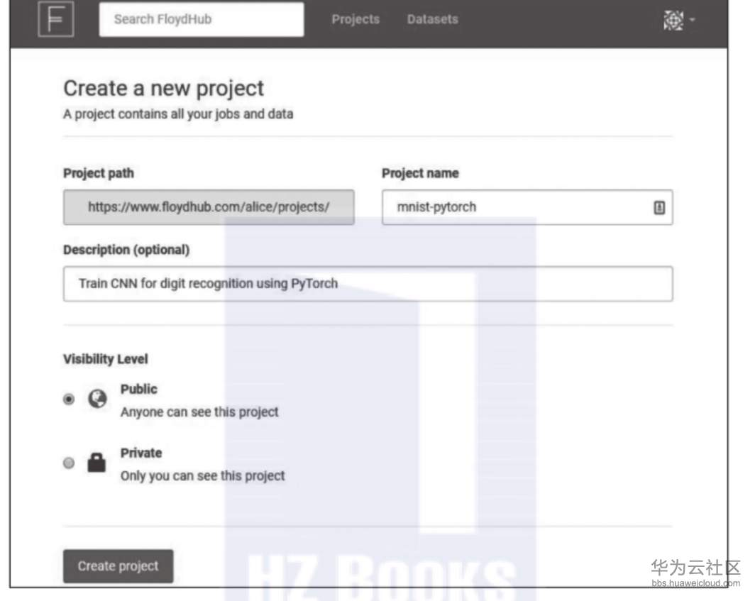

       一切准备就绪后,需要在Floyd的网页端新建一个项目。点击网站右上角的加号,添加项目,然后按照图2-16所示进行创建。具体的项目信息可以按照个人情况进行设置,免费账号目前仅可开启公开项目。
图2-16 Floyd:网页创建新项目

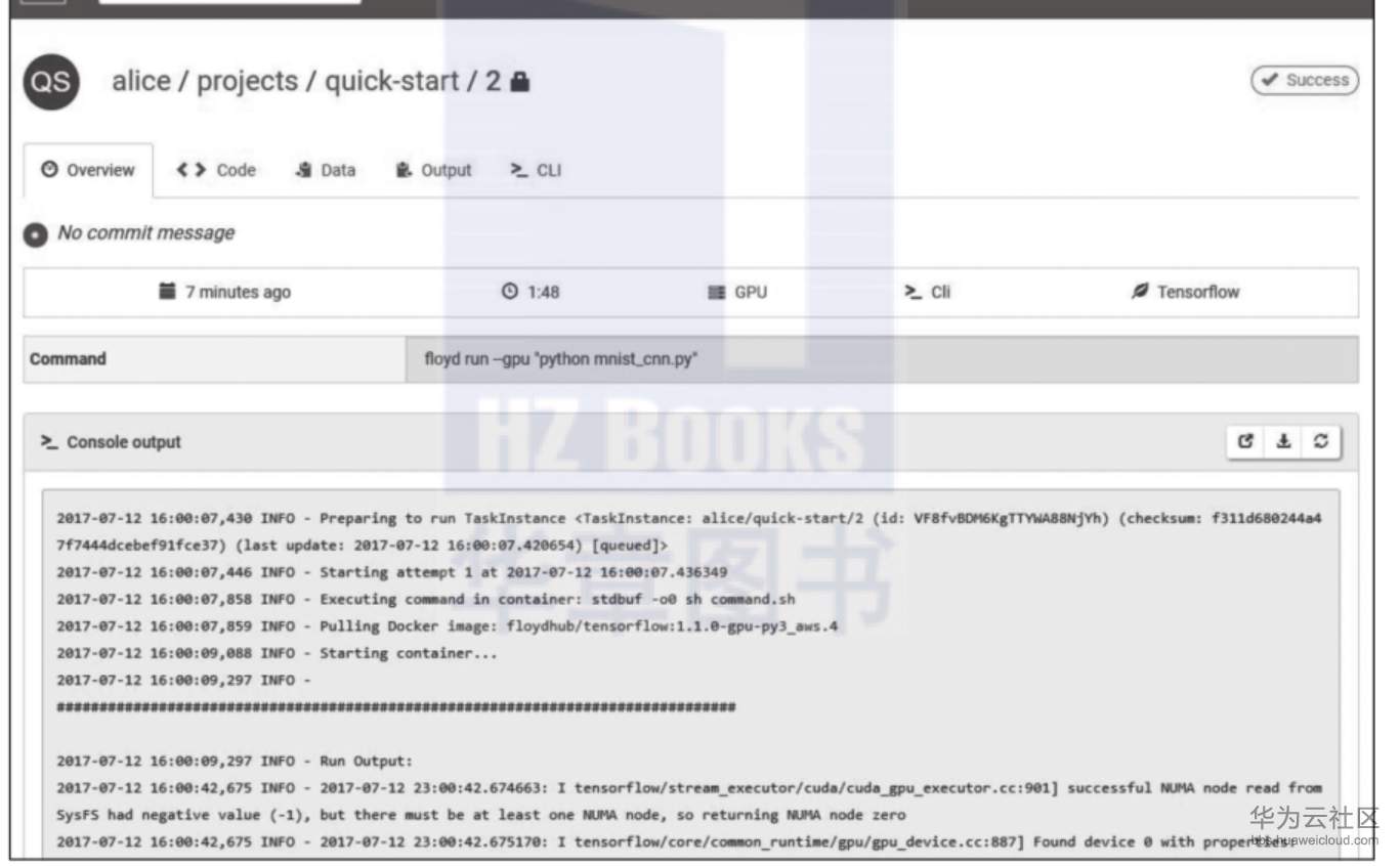

        或者也可以直接到网站的项目状态页进行查询,如图2-17所示。
图2-17 Floyd:项目状态查询

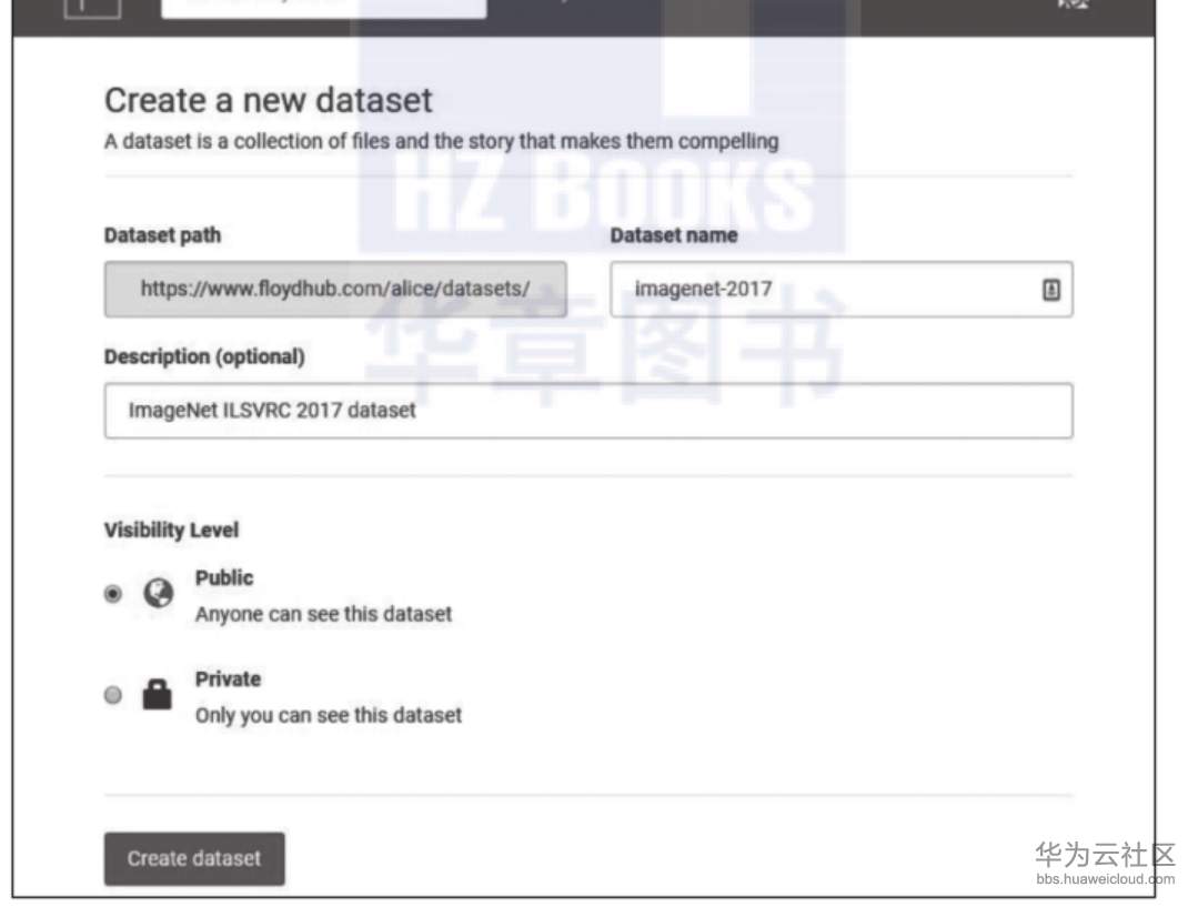

       当项目中涉及的数据量非常大的时候,比如大规模的图库等,就需要先将数据集上传到Floyd平台上。首先在Floyd网站上创建数据集,如图2-18所示。
图2-18 Floyd:网页端创建数据集
