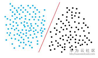

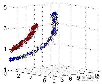

      我们先假设数据集是线性可分的,这是使用SVM的前提条件(线性不可分其实也有办法解决,后面再说),什么是线性可分呢?
      线性可分:对于二维(两个特征)数据集来说,如果存在一条直线,能把这两类数据完全区分开,就说这个数据集是线性可分的。如果多维(k个特征)数据,存在一个维度为k-1的超平面能完全分开两类数据,也称为线性可分。

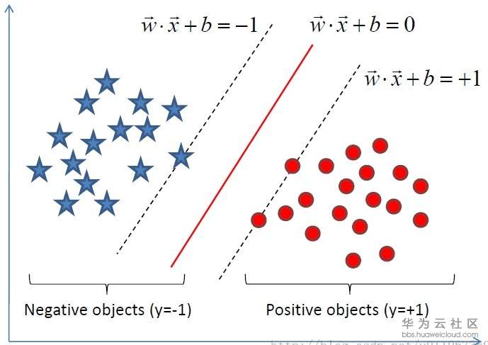

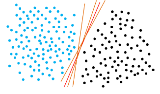

      SVM要解决的问题:就是在样本空间中找到最优(最鲁棒、泛化能力最强)划分超平面。如下图所示,能把两类点分开来的直线有很多,但哪条是最优的呢,这就是SVM要解决的问题。
      最优超平面有个非常拗口的解释:离超平面最近的特征向量有最大的离超平面的间隔距离。
      假设最优超平面为 Wtx + b = f(x),如下图所示,当f(x)为0的时候,x便是位于超平面上的点,f(x)>0的点对应红色的点,f(x)<0对应蓝色五角星的点,虚线上的点就是距离超平面最近的样本点,也就是“支持向量(Support Vector)”,支持向量机就是要找到距离支持向量距离之和最大的超平面。

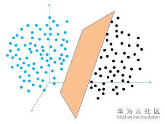

      相比较线性可分,另一种情况就是非线性可分,如下图,二维空间中,两类数据点无法通过一条直线分开,这时候可以考虑将原始空间映射到一个更高维度的特征空间,使得样本在这个高维特征空间内线性可分。例如把下列二维数据点映射到三维空间后,就能找到一个平面将两类点完美划分开。
      用5b3b3f7c11d40.png表示映射后的特征向量,则在高维空间中的超平面模型可表示为:

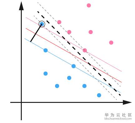

      在现实问题中,哪怕是用到了核函数,在高维空间中对样本也可能不能线性划分,这就引入了”软间隔支持向量机“。在这种情况下,我们需要允许一些数据点不满足约束条件,即可以在一定程度上偏移超平面,但同时要使得不满足约束条件的数据点尽可能少。如下图,黑圈圈起来的蓝色点就是一个不满足约束条件的点。核心思想就是允许在极少部分样本上出错,但能减低计算复杂度得到一个不过拟合的SVM模型。

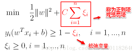

软间隔支持向量机的模型可以表示为,相比硬间隔支持向量机,多了一个惩罚项,也可以把它理解为损失函数,C为权重,用以表示该样本不满足约束的程度,C值越大,对分错样本的惩罚力度越大,在训练样本中准确度高,但泛化能力弱;如果减小C的话,则容许训练样本中有一些错误分类,容许有噪声情况,但泛化能力强。
