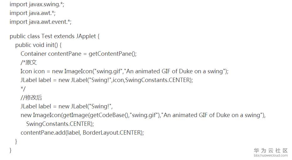

2.1.1 小应用程序

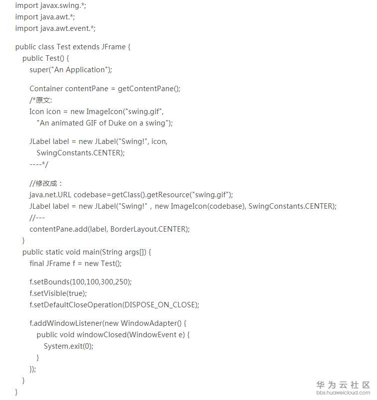

  图2-1所示的小应用程序包含一个JLabel实例,该实例有一个图标和一些文本。该小应用程序扩展JApplet并通过调用JApplet.getContentPane()方法来获得对其内容窗格的引用。这个标签随后被实例化并被添加到这个内容窗格中。
  图2-1 Swing小应用程序
  例2-1列出了图2-1所示的小应用程序的代码。
       例2-1 一个Swing小应用程序
  JApplet类使用BorderLayout的一个实例作为其内容窗格的布局管理器。为了强调这一点,例2-1的小应用程序指定其布局约束条件为BorderLayout.CENTER,它使标签在内容窗格中居中显示。用BorderLayout布局组件的缺省约束条件是BorderLayout.CENTER,所以,在该小应用程序中指定这个布局约束条件不是必须的。
  注意:当在Internet Explorer中使用例2-1的小应用程序时,必须使用BorderConstraints.CENTER。(我根本就找不到)

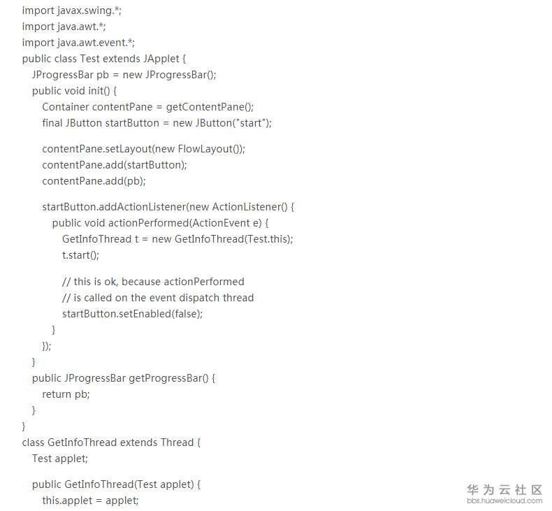

  AddImpl()是最终把组件添加到容器中的方法。如果直接把组件添加到小应用程序中,那么JApplet.addImpl()将弹出一个异常信息。这个异常中所显示的消息是定制的(注:消息是通过JApplet的扩展的名字定制的)。例如,如果例2-1小应用程序中的标签直接添加到该小应用程序中,那么异常信息将如下显示:
  java.lang.Error:Do not use Test.add()use Test.getContentPane().add)instead
    at javax.swing.JApplet.createRootPaneException(JApplet.java:198)
    at javax.swing.JApplet.addImpl(JApplet.java:220)
    at java.awt.Container.add(Container.java:179)
    at Test.init(Test.java:11)
  与JApplet重载addImpl()的原因一样,JApplet也重载setLayout()。如果设置了小应用程序的布局管理器,setLayout()将会弹出一个异常信息。如果修改例2-1的小应用程序,让该小应用程序试图设置它的布局管理器,则将弹出带有下面错误消息的异常信息:
  java.lang.Error:Do not use Test.setLayout()use Test.getContentPane().setLayout()instead
    at javax.swing.JApplet.createRootPaneexception(JApplet.java:198)
    at javax.swing.JApplet.setLayout(JApplet.java:244)
    at Test.init(Test.java:10)
    at sun.applet.AppletPanel.run(AppletPanel.java:287)
    at java.lang.Thread.run(Thread.java:474)

  例2-2所示的应用程序与例2-1所示的小应用程序在功能上是完成相同的。它们都把JLabel的一个实例添加到它们的根窗格的内容窗格中。
  例2-3列出了图2-3所用的应用程序的代码。
例2-3 一个Swing应用程序
  应用程序比小应用程序要稍微复杂些,这是因为它们不是在浏览器内部运行的,即浏览器不启动它们也不设置它们的大小。应用程序必须提供main方法,必须把一个窗体实例化,随后确定该窗体的大小(注:可使用JFrame.pack()显式地给出窗体的大小)并使该窗体可见。
  例2-2中的应用程序还设置窗体的缺省关闭操作并添加一个窗口监听器,该监听器在窗体被关闭后会退出这个应用程序。有关Swing窗体的缺省关闭操作的更多信息,请参见2.1.4节“JFrame类”。

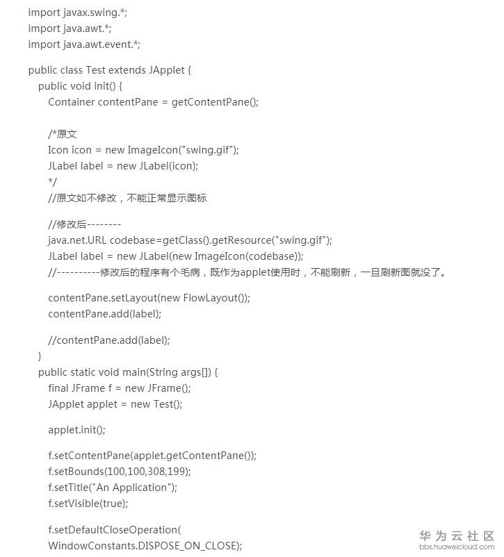

2.1.5 小应用程序/应用程序的组合
  有时需要实现这样一个源文件,它既可作为应用程序运行又可作为小应用程序运行。例2-3示出了一种实现小应用程序/应用程序组合的方法。
例2-3 Swing小应用程序/应用程序组合
  其思想是实现一个小应用程序,这个小应用程序包含一个main方法。这个main方法把JFrame实例化,而且还创建这个小应用程序的一个实例。在调用小应用程序的init方法后,窗体用该小应用程序的内容窗格来替代该窗体的内容窗格。这个窗体接着设置其边界和标题。并把它的可见性设置为true。
   从本质上讲,这种技术会产生共享一个内容窗格的应用程序和小应用程序。当例2-3中的代码被编译后,它可以既作为小应用程序运行又可以作为应用程序运行。

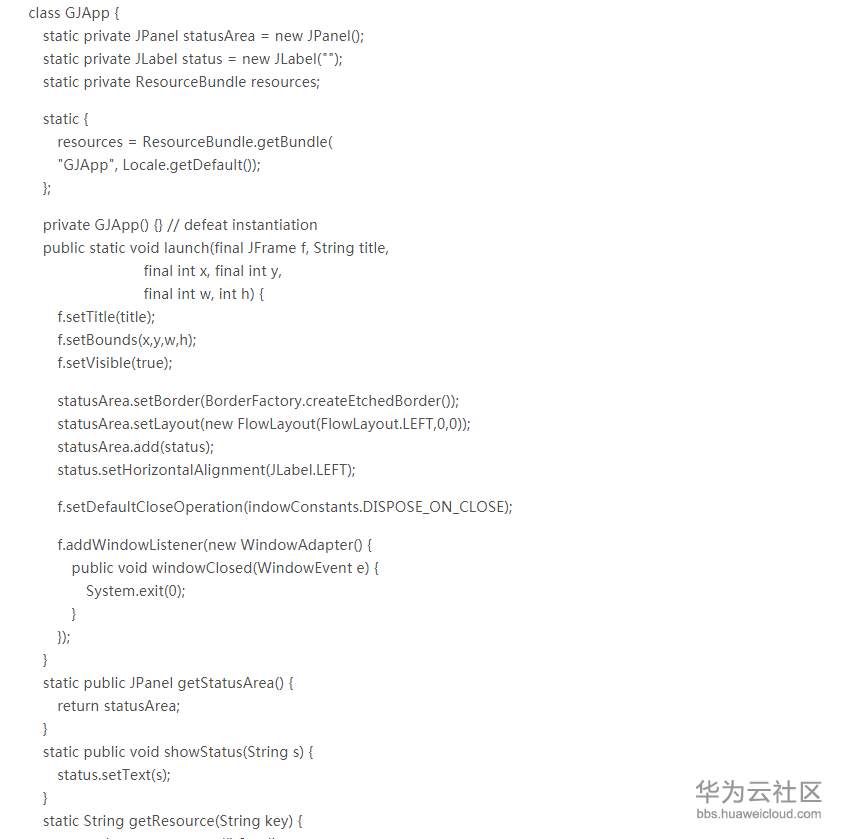

2.2 GJApp

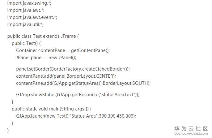

  本书介绍的应用程序都是在GJApp类的帮助下实现的,该类提供了一个状态区,并能从属性文件中读取资源。图2-4所示的应用程序是一个JFrame扩展,这个扩展用GJApp类来访问一个状态区,这个状态区显示从GJApp.properties文件中获取一个字符串。
  GJApp.properties文件定义了一个属性:
  # Simple properties file
  statusAreaText=text in the status area
  例2-4列出了图2-4所示的应用程序的代码。
例2-4 使用GJApp类
  这个应用程序创建JPanel的一个实例,指定该实例为内容窗格的中心组件。用面板来突出状态区上面的空间,并且这个面板还有一个蚀该边框。
  应用程序通过调用static GJApp.getStatusAreas方法来获取对GJApp状态区的引用。状态区指定为内容窗格南边的组件。
  static GJApp.showStatus方法以statusAreaText资源的字符串为参数把这个状态区初始化。资源的字符串用static GJApp.getResource方法来获得。
  GJApp类有三个功能:
  ·初始化并显示传送给static launch方法的窗体。
  ·提供对小应用程序状态区面板的访问
  ·从GJApp.properties文件中查找资源字符串。
  例2-5列出了GJApp类。
例2-5 GJApp类
  严格地说,GJApp是一个帮助类,它实现独有的static方法。GJApp的实例不能实例化,这是GJApp private构造方法强加的规定。
  一个static代码块(它在main()方法之前执行)试图获得对GJApp.properties文件资源包的一个引用。在GJApp.getResource方法中使用这个资源包可以获得一个与一个给定资源关键字相关的字符串。
  GJApp.launch方法为传送给它的窗体设置边界和标题,把这个窗休的可见性设置为true,并打开这个窗体。这个launch方法还配置状态区并把窗体的缺省关闭操作设置为WindowConstants.DISPOSE_ON_CLOSE。添加到这个窗体中的窗口监听器在窗口关闭时会退出该应用程序。
  GJApp类用getStatusArea方法访问其状态区面板。与小应用程序一样,GJApp类用showStatus方法来更新状态区。
  注意:本书以后介绍的应用程序都是在GJApp类帮助下实现的。但是,为了简短些,例2-5是本书中唯一列出了GJApp类的地方。

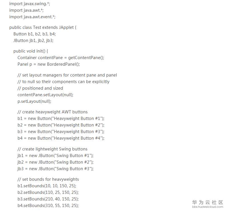

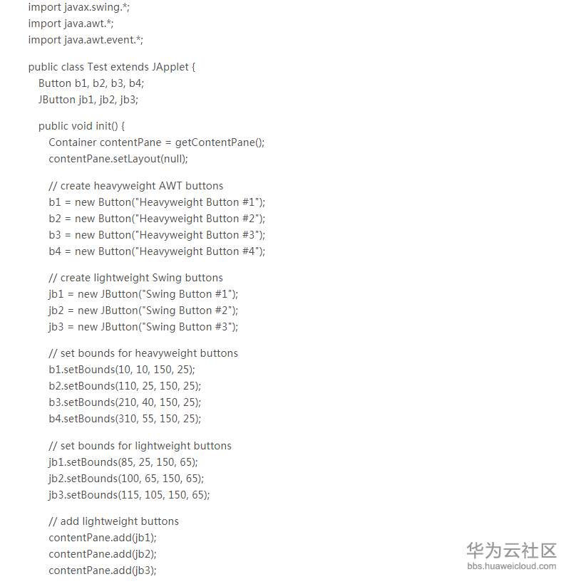

  如果对此还不太明白,下面的两个小应用程序将会有助于理解。图2-5所示的小应用程序有七个按钮,其中四个是重量AWT按钮,其他三个是Swing轻量按钮。所有的重量按钮都显示在轻量按钮的上面,因为轻量按钮的层序与它们的容器的层序相同。
  例2-6列出了图2-5所示的少应用程序的代码。
例2-6 混合使用重量组件和轻量组件
  这个小应用程序把内容窗格的布局管理器设置为null,以便这些按钮可以显式地定位和确定大小,使这些按钮朴素重叠。然后,这个小应用程序创建按钮,设置按钮的边界并把每个按钮添加到内容窗格中。
  即使轻量按钮在重量按钮之前添加到内容窗格中,轻量按钮也仍在重量按钮下显示。因为轻量组件的层序与它们所在的重量容器的层序相同,所以轻量按钮和它们的容器的层序相同。轻量按钮的容器就是小应用程序的内容窗格。
  注意 第一个添加到内容窗格的轻量按钮在其他轻量按钮之上显示。同样,第一个添加到内容窗格的重量按钮在其他重量按钮之上显示。

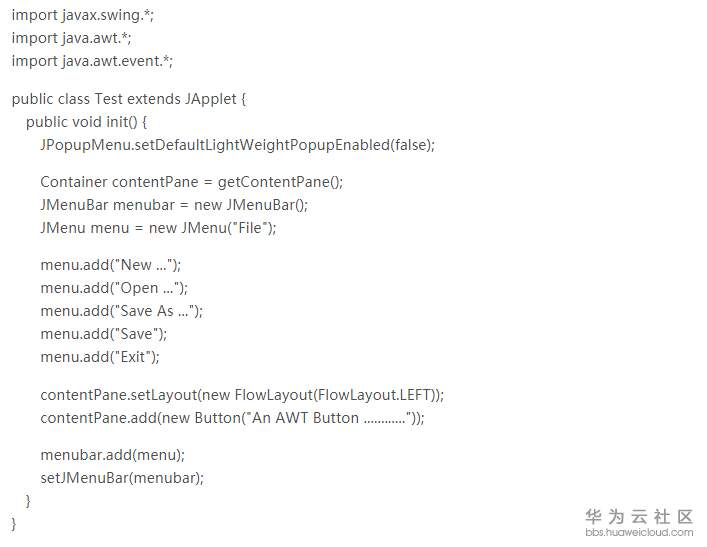

2.3.2 Swing弹出式菜单

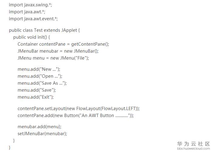

  缺省时,Swing弹出式菜单是轻量组件(注:这是一种简化的说法,但适用于此处的讨论。完整的介绍请参见10.8节“JPopupMenu”)。如果轻量弹出式菜单与重量组件重叠,则弹出式菜单将在该重量组件下面显示。如图2-7小应用程序所示。
  有些Swing组件使用弹出式菜单。Swing菜单组件就是一种使用弹出式菜单的组件,它在一个菜单被激活时,显示一个弹出式菜单。缺省时,如果一个与某个菜单相关联的弹出式菜单完全处在弹出式菜单所在的窗口吕,则弹出式菜单使用轻量组件。图2-7所示的小应用程序中与File菜单相关联的弹出式菜单是一个轻量组件,所以它在重量组件AWT按钮的下面显示。
  例2-8列出了图2-7所示的小应用程序的代码。
例2-8 在重量组件下面显示的轻量弹出式菜单
  这个小应用程序创建了一个菜单条、一个AWT按钮和一个菜单。把菜单项添加到菜单中,再把菜单添加到菜单条中,按钮则被添加到小应用程序的内容窗格中。最后,调用JApplet.setJMenuBar(),把菜单条添加到小应用程序中。
  幸运的是,Swing提供了一个机制,它迫使弹出式菜单是重量组件,这样,它们就不会在重量组件下面弹出来。JPopupMenu类提供了一个static方法,该方法可决定弹出式菜单是重量的还是轻量的(注:某些弹出式菜单即可以指定为轻量的,也可以指定为重量的。)
  JPopupMenu.setDefaultLightWeightPopupEnabled()以一个boolean值为参数,这个值指出是把弹出式菜单实例化为轻量的还是把弹出式菜单实例化为重量的,调用setDefaultLightWeightPopupEnabled()时,如果这个boolean值为true,则创建的弹出式菜单是轻量的,如果这个boolean值为false,则创建的弹出式菜单是重量的(注:这也是简化的说法,但同样适用于这里的讨论)。
  图2-8所示的小应用程序除了在菜单条被实例化之前调用了JPopupMenu.setDefaultLightWeightPopupEnabled(false)以外,其余部分都与图2-7所示的小应用程序相同。
  例2-9列出了图2-8所示的小应用程序的代码
例2-9 使用重量弹出式菜单

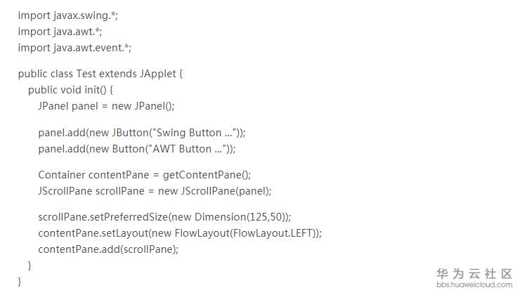

2.3.3 滚动
  把重量组件和轻量组件混合使用时所要关心的另一个问题是滚动。

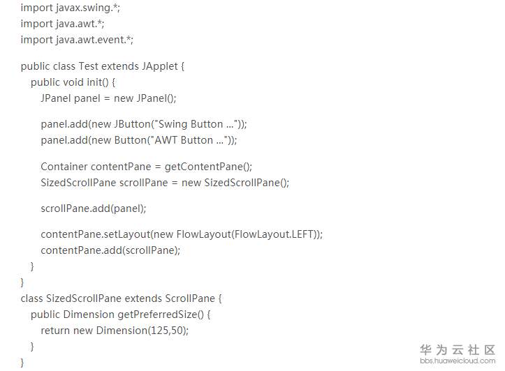

  Swing提供了一个替代AWT重量滚动窗格的轻量组件——JScrollPane组件。由于JScrollPane是轻量的,所以任何添加到JScrollPane实例中的重量组件都将在这个滚动窗格之上显示。如果重量组件滚动超出了JScrollPane实例的边框,则它就不能正确地显示了。
  图2-9所示的小应用程序说明了把一个重量组件添加到JScrollPane实例中并滚动重量组件使其超出滚动窗格边框的情况。
  图2-9中上图显示了这个小应用程序刚启动时的样子,图2-9中下图显示了滚动窗格滚动后,这个小应用程序的样子。注意,在这两种情况下,AWT按钮都没有能够正确地显示。
  例2-10列出了图2-9所示的小应用程序的代码。
例2-10用JScrollPane滚动重量组件
  图2-9所示的小应用程序把一个Swing按钮和一个AWT按钮添加到一个面板中,这个面板是要滚动的组件。这个小应用程序为滚动窗格设置了首选大小,并把滚动窗格添加到其内容窗格中。
  图2-9所示的组件效果是我们不想要的。遗憾的是,与弹出式菜单不同,JScrollPane没有能实例化为重量组件的选项。但是,幸运的是,AWT的ScrollPane组件是一个重量滚动窗格,它和Swing的JScrollPane几乎完全相同。
  图2-10示出了与图2-9相同的小应用程序,但图2-10中的小应用程序用重量AWT的ScrollPane替代了Swing的轻量JScrollPane。由于AWT滚动窗格是重量的,所以它们滚动轻量组件和重量组件都没有问题。
  例2-11列出了图2-10示的小应用程序的代码
例2-11 使用AWT的ScrollPane来滚动重量组件
  注意:在例2-11列出的小应用程序中实现了java.awt.ScrollPane的一个扩展,以便把滚动窗格的大小设置为首选尺寸。有关Swing组件与AWT组件在设置首选尺寸方面的差别的更多信息,请参见4.2.2节“最小尺寸、最大尺寸和首选尺寸。”

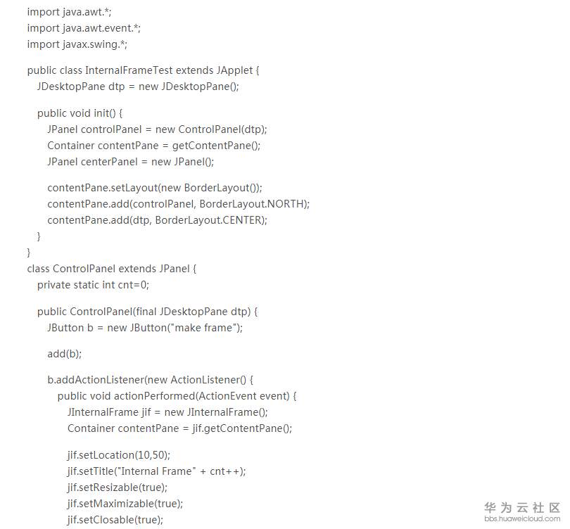

2.3.4 内部窗体
  Swing的内部窗体是包含在桌面窗格中的窗体(参见第15章“内部窗体和桌面窗格”),Swing的内部窗体是轻量组件,如果把重量组件添加到一个内部窗体,则这个窗体很可能会遇到到麻烦。
  图2-11所示的小应用程序包含两个JInternalFrame实例。它们都包含一个重量AWT画布。如果一个内部窗体与另一个内部窗体重叠,则下面的内部窗体的重量画布将会使上面的内部窗体的一部分变模糊,因为重量画布的层序比轻量内部窗体的层序高。
  例2-12 列出了图2-11所示的小应用程序的代码
例2-12把重量组件添加到Swing内部窗体中

  一般不提倡把Swing轻量组件与AWT重量组件混合使用。大多数情况下,这不会是一个问题,因为Swing对所有AWT组件都提供了替代的轻量组件。对已有的、使用AWT组件的小应用程序或应用程序,最好的方法是用Swing的相应组件来替代AWT组件。如果不能替代,则必须遵守如下原则:
  1)如果轻量组件必须在重量组件之上显示,则不要在一个容器中混合使用轻量组件和重量组件。
  2)如果弹出式菜单与重量组件重叠,则必须强迫弹出式菜单成为重量组件
  3)如果把重量组件添加到一个JScrollPane实例中,而应该把重量组件添加到一个java.awt.ScrollPane实例中。
  4)不要把重量组件添加到Swing内部窗体中。

  1.SwingUtilities invokeLater

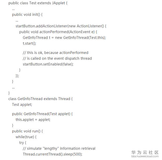

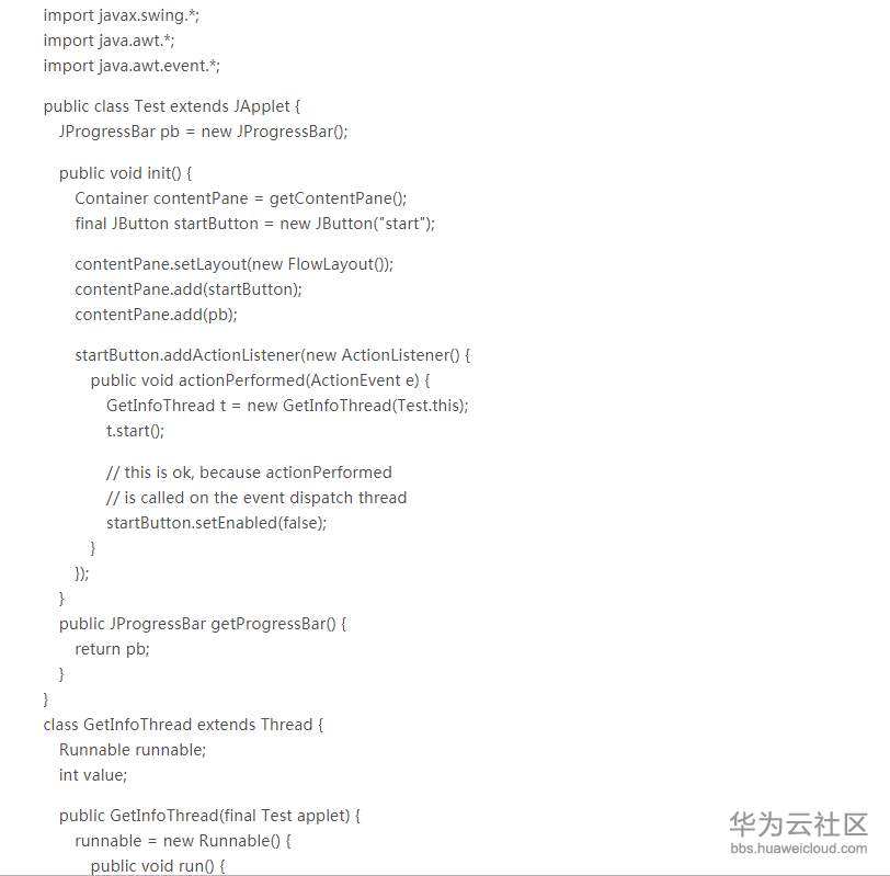

  在介绍invokeLater和invokeAndWait方法之前,我们首先来看一个小应用程序,由于是从事件派发线程以外的线程中更新Swing组件,所以该小应用程序运行不正常。图2-12所示的小应用程序有一个按钮和一个进度条。当激活按钮后,就开始模仿获取信息的长操作。当获取了信息(即一个integer值)后,就用该信息来更新小应用程序的进度条。
  图2-12左图显示的是这个小应用程序的初始状态。图2-12右图显示的则是当激活start按钮后,这个小应用程序的样子,此时,已获取了信息,也更新了进度条。
  小应用程序把一个动作监听器添加到该按钮中,该监听器创建一个新线程,这个线程不断收到信息并更新进度条。每隔半秒获取一次信息,而且这个线程会获得一个对这个小应用程序进度条的引用。
  在该按钮的监听器启动上述线程后,监听器把按钮的允许状态设置为false。由于在事件派发线程上调用actionPerformed方法,所以,这是一个有效的操作。但是,在GetInfoThread中设置进度条是一个危险的做法,因为事件派发线程以外的线程将更新进度条。
  例2-13列出了图2-12所示的小应用程序的完整的代码。
例2-13 从另一个线程更新组件的错误方法

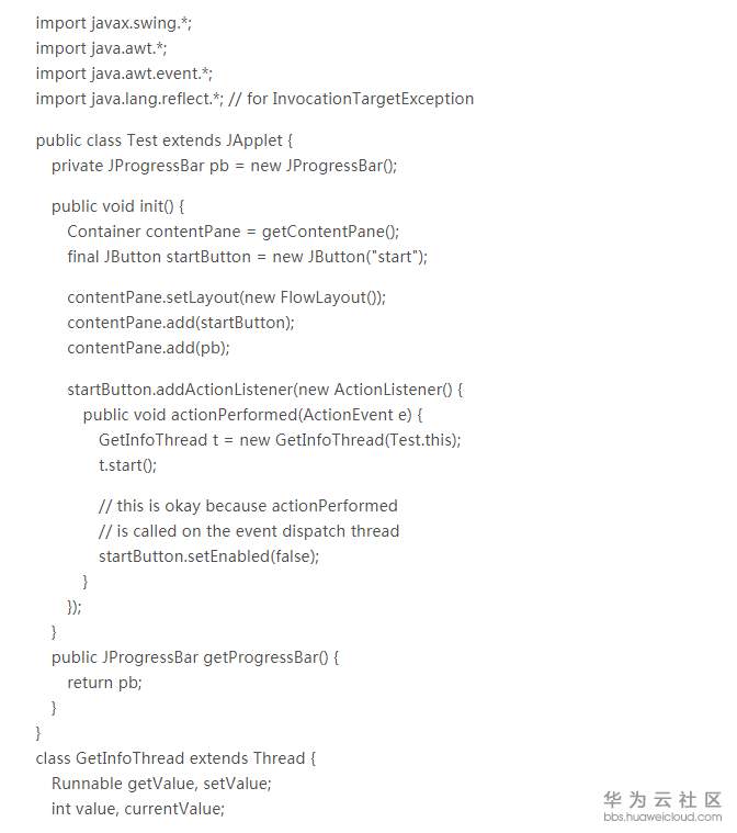

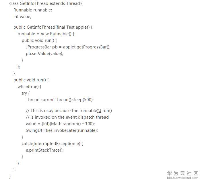

  更新例2-13所示的小应用程序中的进度条的正确方法是使用SwingUtilities.invokeLater(或invokeAndWait)。下面列出的GetInfoThread类的构造方法被修改了以便实例化一个可运行的对象,该对象获取对小应用程序进度条的引用并更新进度条的值。GetInfoThread类的run方法调用SwingUtilities.invokeLater并把对进度条的引用传送给可运行对象。
  例2-14是例2-13所列的小应用程序的修改版。
例2-14 从另一个线程中更新组件的正确方法(演示图)
  2.SwingUtilities.InvokeAndWait

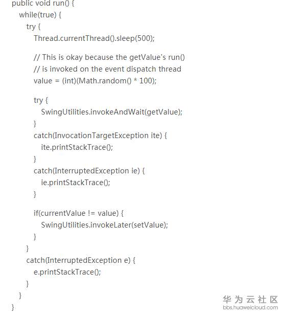

  与invokeLater一样,SwingUtilities.InvokeAndWait也把可运行对象排入事件派发线程的队列中。虽然,invokeLater在把可运行对象放入队列后就返回,而InvokeAndWait一直等待直到已启动了可运行对象的run方法才返回。如果在另一个操作能够在另一个线程上执行之前必须从一个组件获取信息,则InvokeAndWait方法是很有用的。
  例如,例2-14列出的小应用程序总是更新进度条的值而不管该新值是否与当前的值相同。如果只在新值与当前值不同时才更新进度条的值,则效率更高。修改这个小应用程序,使得这个小应用程序只在新值与当前值不同时才更新进度条的值。这将使我们有机会进一步介绍InvokdAndWait方法。

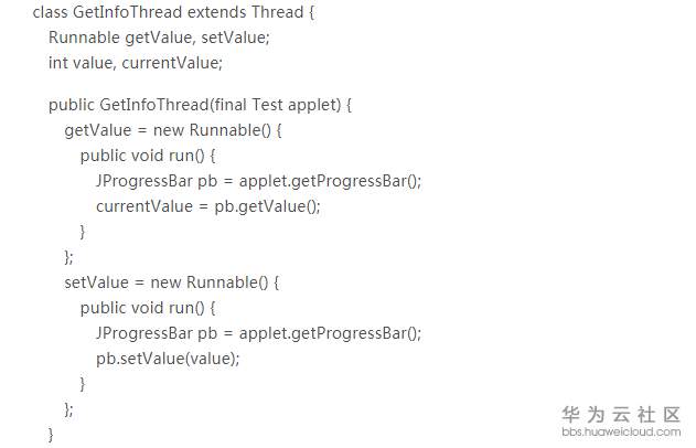

  首先,修改GetInfoThread类以创建两个可运行的对象:一个对象获取进度条当前的值,另一个对象用于设置进度条的值。
  接着,使用invokeAndWait()来修改GetInfoThread类的run方法以获取进度条的当前值。
  SwingUtilities.invokeAndWait()获取进度条的当前值,invokeLater()则设置进度条的值。对InvokeAndWait的调用直到getValue可运行对象的run方法返回后才返回。
  SwingUtilities.invokeAndWait可能会弹出下面两个异常信息之一:InterruptedException或InvocationTargetException。无论何时使用invokeLater()都必须捕捉这些异常,否则,调用invokeLater()的方法中必须有一个throw子句。
  例2-15显示了这种方法的完整代码
例2-15 使用SwingUtilities.InvokeAndWait()
