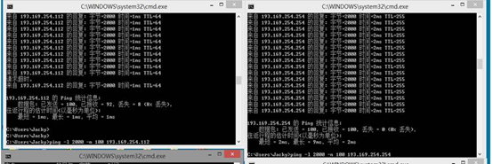

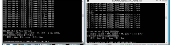

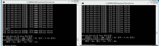

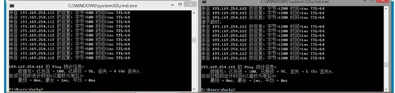

与上海客户协调一台临时PC(193.169.254.89)和视频会议终端(193.169.254.112)接在同一个TP_LINK交换机(上海客户的视频会议终端 TE30 在组网中就是连在该交换机下的)下面,在召开临时视频会议时做ping测试,如下截图,其中IP 193.169.254.254 为网关,111.203.50.1为北京MCU9650对应的公网IP。
从上面的截图我们可以看出,同一个 TP_LINK 交换机上的 PC ping  终端 TE30 时就有4%-8% 的丢包,那么说明丢包的产生可能是终端硬件故障、终端软件BUG、配置、终端和 TP_LINK 兼容性等原因造成。
