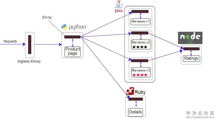

服务调用关系
简单期间,我们以Istio最经典的Bookinfo为例来说明。Bookinfo的4个为服务的调用关系是这样:

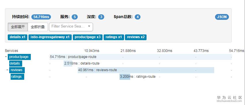

调用链输出
从前端入口gateway那个envoy上进行一次调用,到四个不同语言开发的服务间完成调用,一次调用输出的调用链是这样:

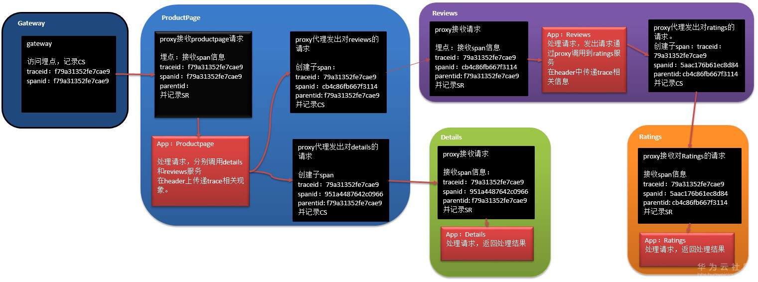

埋点逻辑
对于经过sidecar流入应用程序的流量,如例子中流入roductpage, details、reviews和ratings的流量,如果经过Sidecar时header中没有任何跟踪相关的信息,则会在创建一个span,Traceid就是这个spanId,然后在将请求传递给通pod的业务服务;如果请求中包含trace相关的信息,则sidecar从走回归提取trace的上下文信息并发给应用程序。
对于经过sidecar流出的流量,如例子中gateway调用productpage,或者productpage调用链details和reviews的请求。如果经过sidecar时header中没有任何跟踪相关的信息,则会创建根span,并将该跟span相关上下文信息放在请求头中传递给下一个调用的服务,当然调用前会被目标服务的sidecar拦截掉执行上面流入的逻辑;当存在trace信息时,sidecar从header中提取span相关信息,并基于这个span创建子span,并将新的span信息加在请求头中传递。
以上是bookinfo一个实际的调用中在proxy上生成的span主要信息。可以看到,对于每个app访问都经过Sidecar代理,inbound的流量和outbound的流量都通过Sidecar。图上为了清楚表达每个将对Sidecar的每个处理都分开表示,如productpage,接收外部请求是一个处理,给details发出请求是一个处理,给reviews发出请求是另外一个处理,因此围绕Productpage这个app有三个黑色的处理块,其实是一个Sidecar。为了不使的图上太凌乱,最终的Response都没有表示。其实图上每个请求的箭头都有一个反方向的response,在服务发起方的Sidecar会收到response时,会记录一个CR(client received)表示收到响应的时间并计算整个span的持续时间。
解析下具体数据,结合实际调用中生成的数据来看下前面proxy埋点的逻辑会更清楚些。
1.从gateway开始,gateway作为一个独立部署在一个pod中的envoy进程,当有请求过来时,它会将请求转给入口的微服务productpage。Gateway这个Envoy在发出请求时里面没有trace信息,会生成一个根span:spanid和traceid都是f79a31352fe7cae9,parentid为空,并记录CS时间,即Client Send;
2.请求从入口gateway这个envoy进入productpage前先讲过productpage pod内的envoy,envoy处理请求头中带着trace信息,则记录SR,Server received,并将请求发送给Productpage业务容器处理,productpage在处理请求的业务方法中需要接收这些header中的trace信息,然后再调用Details和Reviews的微服务。
Python写的 productpage在服务端处理请求时,先从request中提取接收到的header。然后再调用details获取details服务时,将header转发出去。

3.从ProductPage出的请求去请求Reviews服务前,又一次通过同Pod的envoy,envoy埋点逻辑检查header中包含了trace相关信息,在将请求发出前会做客户端的调用链埋点,即以当前span为parent span,生成一个子span:即traceid:保持一致9a31352fe7cae9, spanid重新生成cb4c86fb667f3114,parentid就是上个span: f79a31352fe7cae9。
4.请求在到达Review业务容器前,先经过Review的Envoy,从Header中解析出trace信息存在,则发送Trace信息给Reviews。Reviews处理请求的服务端代码中需要解析出这些包含trace的Header信息。

以一实际调用的例子了解以上调用过程的细节,可以看到Envoy在处理inbound和outbound时的埋点逻辑,更重要的是看到了在这个过程中应用程序需要配合做的事情。即需要接收trace相关的header并在请求时发送出去,这样在出流量的proxy向下一跳服务发起请求前才能判断并生成子span并和原span进行关联,进而形成一个完整的调用链。否则,如果在应用容器未处理Header中的trace,则Sidecar在处理outbound的请求时会创建根span,最终会形成若干个割裂的span,并不能被关联到一个trace上。

调用链阶段span解析:
前端gateway访问productpage的proxy的这个span大致是这样:
"traceId": "f79a31352fe7cae9",
        "id": "f79a31352fe7cae9",
        "name": "productpage-route",
        "timestamp": 1536132571838202,
        "duration": 77474,
        "annotations": [
                "value": "cs",
                "endpoint": {
                      "serviceName": "istio-ingressgateway",
                      "ipv4": "172.16.0.28"
                "timestamp": 1536132571839226,
                "value": "sr",
                "endpoint": {
                    "serviceName": "productpage",
                    "ipv4": "172.16.0.33"
                "timestamp": 1536132571914652,
                "value": "ss",
                "endpoint": {
                "timestamp": 1536132571915676,
                "value": "cr",
                "endpoint": {
gateway上报了个cs,cr, productpage的那个proxy上报了个ss,sr。
分别表示gateway作为client什么时候发出请求,什么时候最终受到请求,productpage的proxy什么时候收到了客户端的请求,什么时候发出了response。
Reviews的span如下:
        "id": "cb4c86fb667f3114",
        "name": "reviews-route",
        "parentId": "f79a31352fe7cae9",
        "timestamp": 1536132571847838,
        "duration": 64849,
  Details的span如下:
        "id": "951a4487642c0966",
        "name": "details-route",
        "timestamp": 1536132571842677,
        "duration": 2944,
可以看到productpage这个微服务和detail和reviews这两个服务的调用。
一个细节就是traceid就是第一个productpage span的id,所以第一个span也称为根span,而后面两个review和details的span的parentid是前一个productpage的span的id。
Ratings 服务的span信息如下:可以看到traceid保持一样,parentid就是reviews的spanid。
        "id": "5aac176b61ec8d84",
        "name": "ratings-route",
        "parentId": "cb4c86fb667f3114",
        "timestamp": 1536132571889086,
        "duration": 1449,

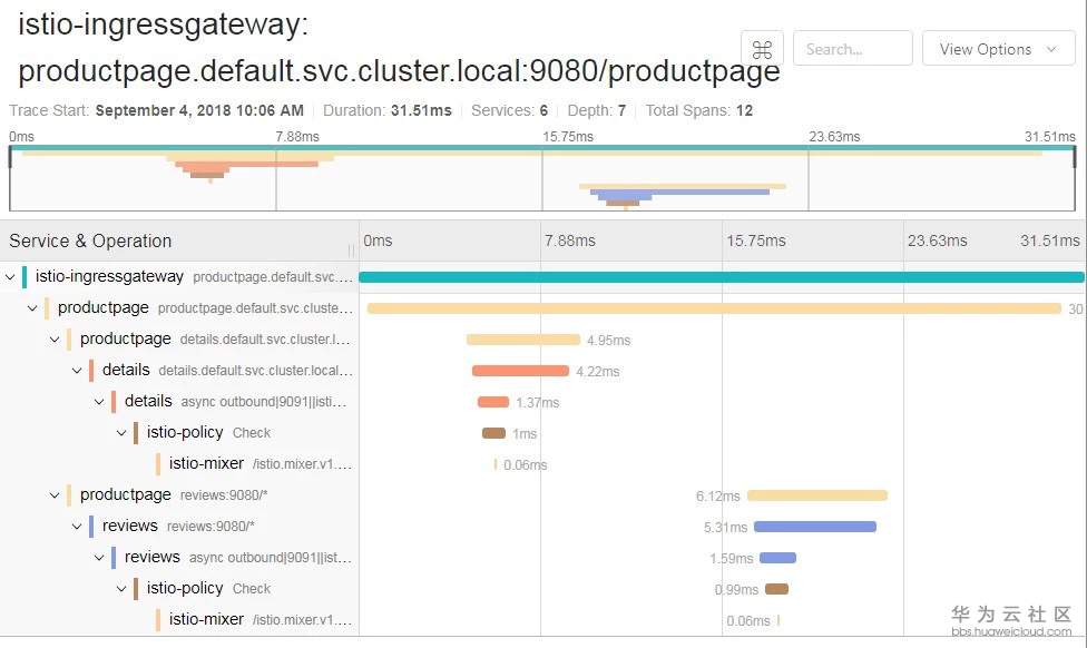

当然在Jaeger里上报会是这个样子:

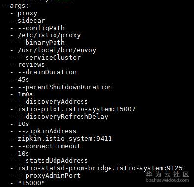

一个完整的埋点过程,除了inject、extract这种处理span信息,创建span外,还要将span report到一个调用链的服务端,进行存储并支持检索。在Isito中这些都是在Envoy这个sidecar中处理,业务程序不用关心。在proxy自动注入到业务pod时,会自动刷这个后端地址。如:
即envoy会连接zipkin的服务端上报调用链数据,这些业务容器完全不用关心。当然这个调用链收集的后端地址配置成jaeger也是ok的,因为Jaeger在接收数据是兼容zipkin格式的。
