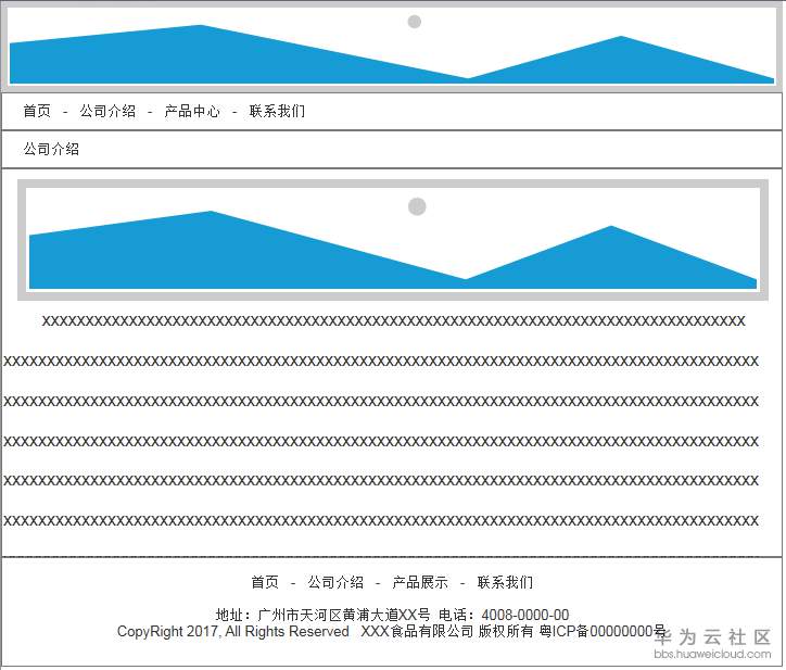

  首先我们打开有公司介绍的页面
  可以看到公司介绍里面显示的是图片和文字信息,它属于信息编辑类型,而联系我们也是一样的,所以可以把它们放到一个信息表中统一管理,根据原型我们可以看到首页和公司介绍页面展示的图片大小是不一样的,所以需要增加一个封面图片地址字段,用来存放首页显示的图片地址,而公司介绍页的图片与内容文字可以一起存储到内容字段中(首页展示内容时,可以使用代码过滤掉内容中的图片),所以这里需要两个字段来存储对应的内容。另外,为了方便后台管理员区分这是什么内容的记录,所以再增加一个标题字段来进行说明,不用做前端展示用。

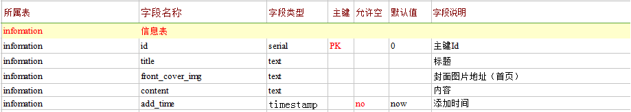

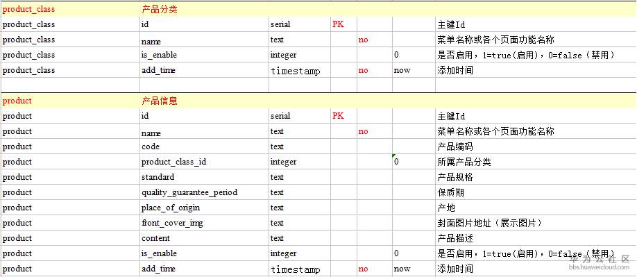

  前面的分析,小白使用老大给的数据字典excel模板,设计对应的数据表结构(使用的是postgresql数据库,见下图)
  PS:主键几乎每个数据表都是必须的,一般使用自增类型的整形数值,对于数据量比较大的分布式数据结构,多数会用uuid做为主键id;另外对于信息表,还会增加一个额外的add_time来存储这条记录添加的时间

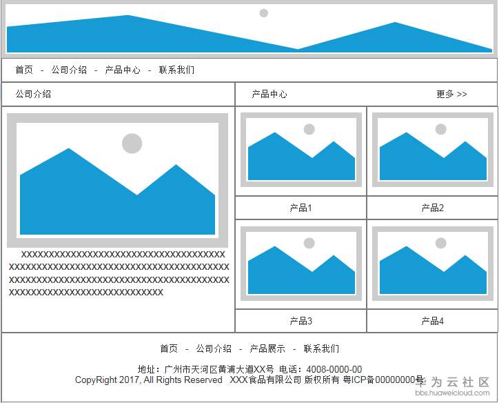

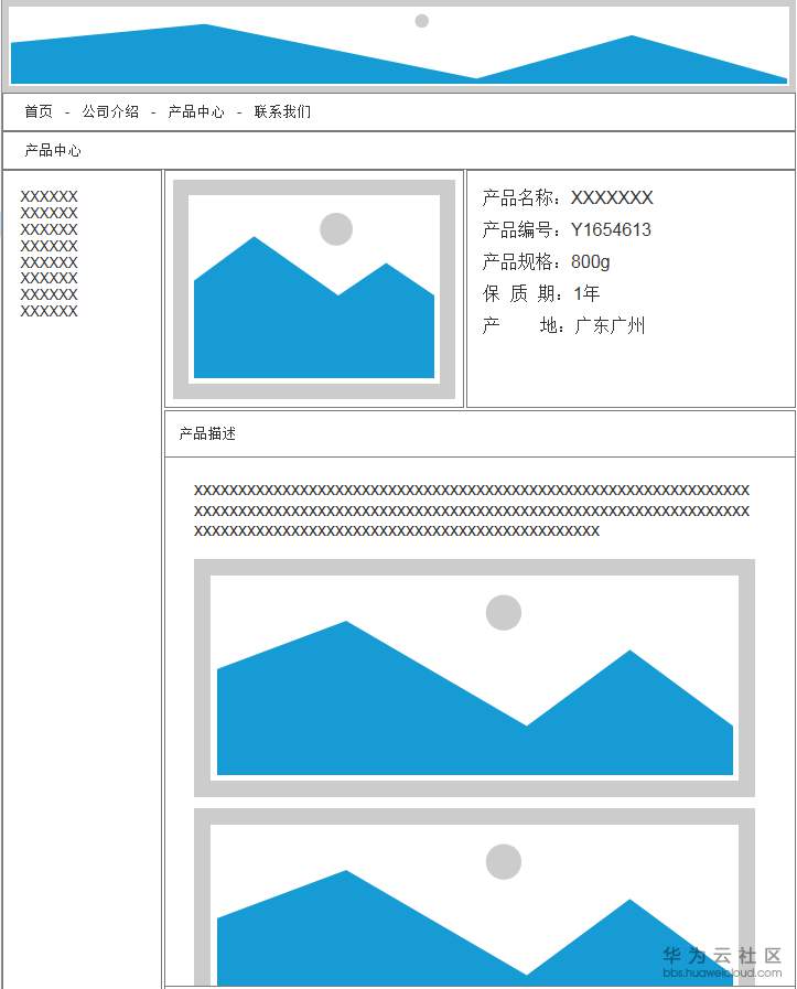

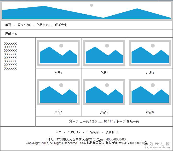

  打开产品中心与产品详情页面
  从原型的产品中心页面,我们可以看到左栏有产品分类列表,右栏是产品详细内容,所以我们需要分两个表来进行存储,并将它们关联起来。产品分类表用来存储分类信息(需要有分类名称字段),用于管理前端分类列表的展示,可以增加是否启用字段,方便新增或下架某个系列产品时,批量上线或下线操作用的(显示或隐藏该分类)。
  而产品信息表则可以根据产品详情页面所展示的内容字段来进行添加(从产品详情页面上可以看到,需要产品名称、编码、规格、保质期、产地与产品描述字段)。除了页面展示内容外,我们还需要增加产品分类id字段,用来绑定产品分类表,用于点击产品分类时,后台根据这个分类id来查询出对应的产品。另外增加封面图片地址字段,用于显示产品列表时,展示对应的图片。最后是否启用字段也是为了显示和隐藏产品用的。

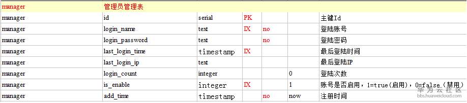

  除了以上内容外,我们还需要增加一个管理员管理表,用来管理后台登录用户用的,由于这个企业站太小了,所以小菜鸟偷懒不做这个管理页面,哈哈...后面的故事慢慢展开后会逐渐完善系统功能

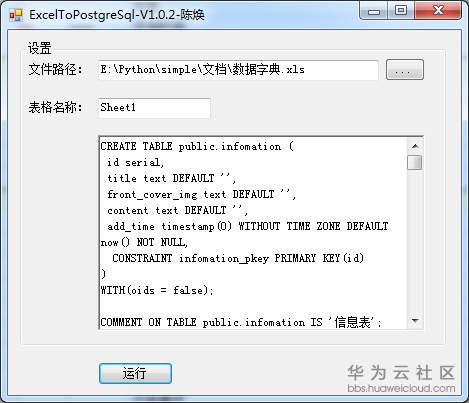

  运行下载包中的ExcelToPostgreSql.exe(这是用C#开发的,需要Framework 3.5才能运行),选择下载包中的数据字典,然后填入Excel表名称Sheet1,点击运行就可以看到生成好的Sql执行代码了(如果用WPS打开了数据字典,点运行可能会无反应,是因为WPS独占了excel文件,需要关闭后才会正常运行)
  PS:由于这个软件是随手写出来的,所以不是很完善,必须遵循下面一些要求才行
  第一行列的中文说明不能删除,不然运行时会出错;表与表之间要空一行;主键列支持PK(创建主键)、IX(生成索引)与UX(创建唯一索引)三种,如果想要创建复合索引,只能手动添加;允许空列,只需要添加no就会添加非空限制;默认值列,默认时间类型字段为null值,如果想要设置为now(),即生成当前时间,则需要将允许空列设置为no就可以了,因为now可能是excel的关键字,这个默认值程序读不出来;另外,text类型字段默认值为'',即生成时会自动添加。

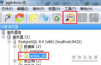

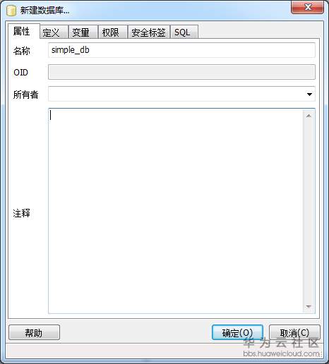

  打开pgAdmin连接本地postgresql数据库
  在弹出窗口中,输入数据库名称:simple_db,点击确定,完成数据库创建。
  然后点击刚创建好的数据库后,再点击标题栏的sql查询分析器

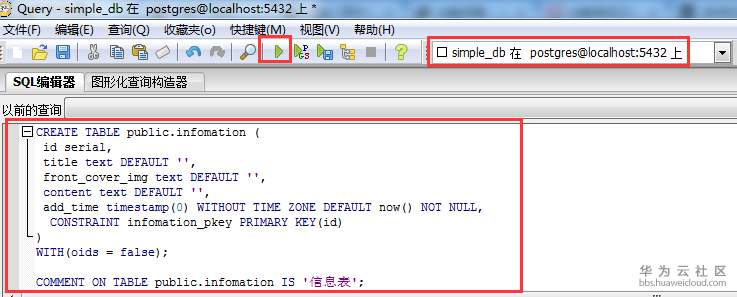

  在弹出来的sql编辑器窗口中粘贴前面生成好的sql语句进来,然后点击执行查询,数据表就创建好了
  接着清空sql编辑器里的代码,输入下面语句,点击执行创建后台管理员账号,方便后面开发操作
INSERT INTO manager(login_name, login_password, is_enable) VALUES ('admin', 'E10ADC3949BA59ABBE56E057F20F883E', 1);
