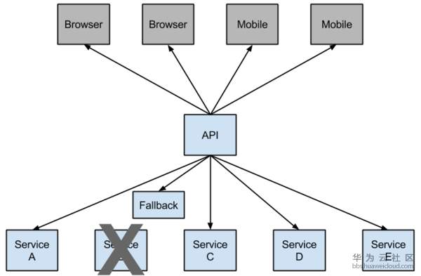

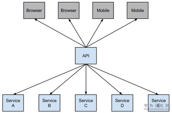

Netflix开源了Hystrix组件,实现了断路器模式,SpringCloud对这一组件进行了整合。 在微服务架构中,一个请求需要调用多个服务是非常常见的,如下图:
较底层的服务如果出现故障,会导致连锁故障。当对特定的服务的调用的不可用达到一个阀值(Hystric 是5秒20次) 断路器将会被打开。
断路打开后,可用避免连锁故障,fallback方法可以直接返回一个固定值。

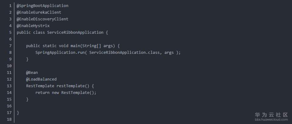

在程序的启动类ServiceRibbonApplication 加@EnableHystrix注解开启Hystrix:

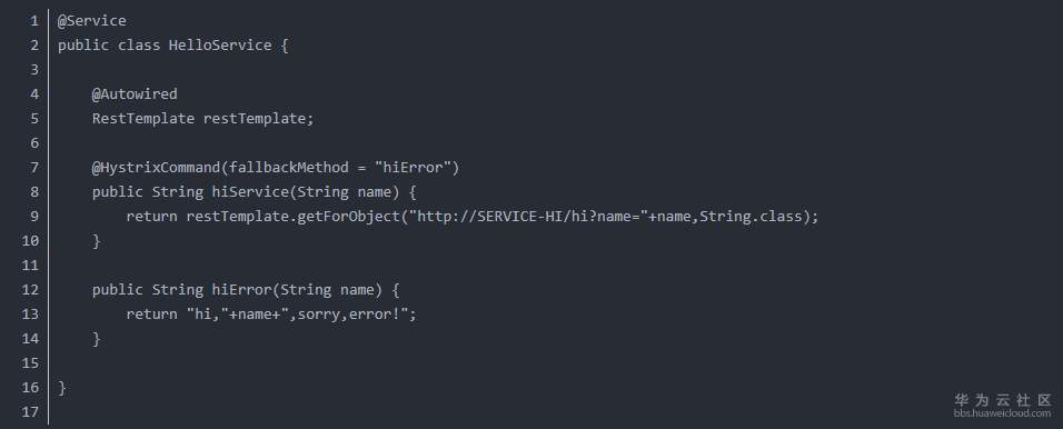

改造HelloService类,在hiService方法上加上@HystrixCommand注解。该注解对该方法创建了熔断器的功能,并指定了fallbackMethod熔断方法,熔断方法直接返回了一个字符串,字符串为"hi,"+name+",sorry,error!",代码如下:
启动:service-ribbon 工程,当我们访问http://localhost:8764/hi?name=forezp,浏览器显示:
此时关闭 service-hi 工程,当我们再访问http://localhost:8764/hi?name=forezp,浏览器会显示:
这就说明当 service-hi 工程不可用的时候,service-ribbon调用 service-hi的API接口时,会执行快速失败,直接返回一组字符串,而不是等待响应超时,这很好的控制了容器的线程阻塞。

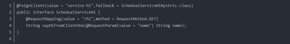

基于service-feign工程进行改造,只需要在FeignClient的SchedualServiceHi接口的注解中加上fallback的指定类就行了:

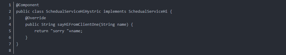

SchedualServiceHiHystric需要实现SchedualServiceHi 接口,并注入到Ioc容器中,代码如下:
