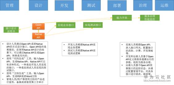

为了满足微服务团队之间的交流,OPENAPI Initiative制定了Open API标准,该标准综合考虑了不同语言、REST等接口习惯,定义了完整的跨平台接口标准。CSE是最早采用和实现该标准的微服务开发框架,并将“以契约为中心”的概念,应用于整个微服务开发实践。下图展现了软件开发周期的各个环节“契约”所扮演的角色。
1      管理、设计环节
微服务的能力全部通过REST接口开放,从管理和设计角度,提供了一个很好的管控点。在实际的项目团队里面,需求分析和设计人员首先对微服务的接口进行设计,并创建独立的git库存放接口定义。通过做好git库的权限管理,并将Code Review流程纳入接口项目的管控,管理者能够保证软件规格是按照设计要求进行的。
CSE开发的微服务,启动的时候会分析微服务所有的对外接口,并将契约信息注册到服务中心,服务之间的调用需要严格满足契约的要求,并提供了管理界面,可以方便的查询契约。
通过静态的方法管控规格一般是不够的,管理者还可以使用契约生成测试代码,书写一定的验收测试用例,或者将契约提交给第三方进行验收测试。
为了更好的支持接口管控和微服务实现分离,需要对代码组织方式提出一定的要求。[基于CSE的微服务工程实践-Native API先行](https://bbs.huaweicloud.cn/blogs/7c03a4793cd011e9bd5a7ca23e93a891) 提供了一个可以供开发者参考的项目。
2      开发、测试环节
基于契约,可以开发代码生成工具,生成开发项目或者测试项目。开发者只需要按照接口要求,实现业务逻辑和测试逻辑。
[单体应用微服务改造实践](https://bbs.huaweicloud.cn/blogs/17ad483f325f11e9bd5a7ca23e93a891) 里面提到了自动化测试在保障软件质量方面起到的关键作用,也提到了如何通过开发测试微服务进行更好的集成测试。通过工具生成开发、测试项目,使得开发人员能够在开发业务逻辑的时候,同步开发测试微服务。
