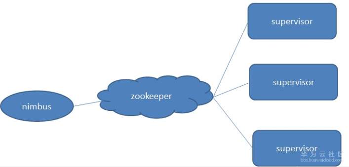

1. 主节点: 运行Nimbus的节点是系统的Master节点,即主控节点;Nimbus进程作为Storm系统的中心,负责接收用户提交的作业(Storm中即为以jar包形式保存的topology代码),向工作节点分配处理任务(进程级和线程级)和传输作业副本; 并依赖协调节点的服务监控集群运行状态,提供状态获取接口。Nimbus目前是单独部署的。
2. 从节点:运行supervisor的节点是系统的从节点,即工作节点;Supervisor监听所在节点,根据nimbus的委派,启动、暂停、撤销或者关闭任务的工作进程。工作节点是实时数据处理作业运行的节点。其中,计算在节点上的物理单元是worker,也即工作进程;计算的逻辑单元是executor,也即计算线程。而计算的作业逻辑单元室topology,也即拓扑;计算的任务逻辑单元室task,也即任务。每个worker执行特定topology的executor子集, 每个executor执行一个或多个task。一个topology主要有两类组件:spout和bolt,分别是流式数据在topology中的起始单元和处理单元。组件可以被并行配置,并行的每一份称为一个task,在一个executor中运行。
3. Web节点:运行Storm UI后台服务的节点;Storm UI在指定端口提供网页服务。用户可以通过浏览器访问web页面,通过web页面提交、暂停和撤销作业,也可以以只读的形式获取系统配置、作业及各个组件的运行时状态。Web节点在逻辑上是独立的,可以被安装在系统的任意节点实现监控;但是如果需要实现作业的管理,Storm UI必须和Storm nimbus部署在同一机器上,这是因为Storm UI进程会检查本机是否存在nimbus的连接,若不存在可导致UI部分功能无法正常工作。
4. 协调节点:运行zookeeper进程的节点;Zookeeper并不是Storm专用的,可以作为一类通用的分布式状态协调服务。Nimbus和supervisor之间的所有协调,包括分布式状态维护和分布式配置管理,都是通过该协调节点实现的。为了实现服务的高可用性,Zookeeper往往是以集群形式提供服务的,也即在Storm系统中可以存在多个协调节点。

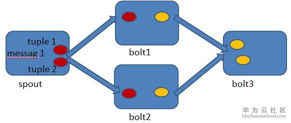

1. Topology:storm中运行的一个实时应用程序,因为各个组件间的消息流动形成逻辑上的一个拓扑结构。
2. Spout: 在一个topology中产生源数据流的组件。通常情况下spout会从外部数据源中读取数据,然后转换为topology内部的源数据。Spout是一个主动的角色,其接口中有个nextTuple()函数,storm框架会不停地调用此函数,用户只要在其中生成源数据即可。
3. Bolt:在一个topology中接受数据然后执行处理的组件。Bolt可以执行过滤、函数操作、合并、写数据库等任何操作。Bolt是一个被动的角色,其接口中有个execute(Tuple input)函数,在接受到消息后会调用此函数,用户可以在其中执行自己想要的操作。
4. Tuple:一次消息传递的基本单元。本来应该是一个key-value的map,但是由于各个组件间传递的tuple的字段名称已经事先定义好,所以tuple中只要按序填入各个value就行了,所以就是一个value list.
5. Stream:源源不断传递的tuple就组成了stream。

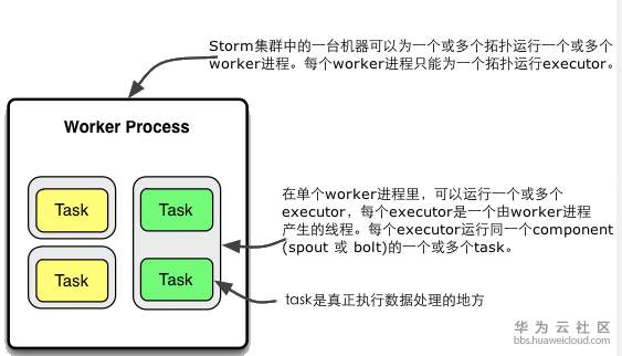

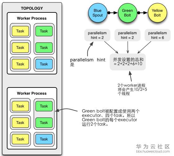

2. JVM虚拟机(Worker):每台Storm服务器可以起多个JVM虚拟机,即可以扩展为多个Worker。
3. 线程(Executor):每个worker可以运行一个或多个executor。每个executor可以运行同一个component(spout/Bolt)的一个或多个task。
4. Spout/Bolt实例(Task): task就是一个spout/bolt实例,是真正执行数据处理的地方。
一个正在运行的拓扑由很多worker进程组成,这些worker进程在Storm集群的多台机器上运行。一个worker进程属于一个特定的拓扑并且执行这个拓扑的一个或多个component(spout或者bolt)的一个或多个executor。一个worker进程就是一个Java虚拟机(JVM),它执行一个拓扑的一个子集。
一个executor是由一个worker进程产生的一个线程,它运行在worker的Java虚拟机里。一个executor为同一个component(spout或bolt)运行一个或多个任务。一个executor总会有一个线程来运行executor所有的task,这说明task在executor内部是串行执行的。
真正的数据处理逻辑是在task里执行的,在父executor线程执行过程中会运行task。在代码中实现的每个spout或bolt是在全集群中以很多task的形式运行的。一个component的task数量在这个拓扑的生命周期中是固定不变的,但是一个component的executor(线程)数量会随着时间推移发生变化。这说明以下条件一直成立:threads数量 <= task数量。默认情况下task数量被设置成跟executor的数量是一样的,即Storm会在每个线程上执行一个任务(这通常是你想要的)。
同时请注意:executor线程的数量在拓扑已经启动后,可以发生变化。而拓扑的task数量是固定的
