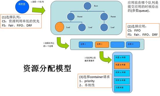

4.1      资源分配模型
Yarn的资源分配模型如下,当NM通过心跳信息告知RM本身所拥有的资源之后,RM中调度器需要选择一个应用为其分配资源。其基本步骤如下:
1)选择队列:Capacity Scheduler优先选择资源利用率低的队列;而FairScheduler则依赖于所选择的具体策略,可以是Fair,FIFO,或者DRF。
2)从队列中选择应用:Capacity Scheduler使用FIFO,而Fair Scheduler同样使用Fair、FiFO,DRF等方式;
3)最后从应用中选择合适的容器进行分配,主要依赖于容器的优先级以及本地性特征。

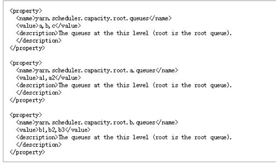

Queue(队列)是CapacityScheduler提供的主要抽象,由管理员创建表示共享集群的价值。CapacityScheduler提供多级别的queue,确保同一个组织的queue优先共享空闲资源,提供同一个组织中应用对于共享资源的亲和性。CapacityScheduler有一个预定义的queue,叫做root。系统中所有其他的queue都是root的子queue。子queue不会直接继承父亲的属性,除非有另外的说明。下图是queue的配置文件:
image.pngCapacity Scheduler的Queue可配置属性属性(etc/hadoop/capacity-scheduler.xml):
