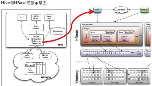

Hive和HBase的通信原理
Hive与HBase整合的实现是利用两者本身对外的API接口互相通信来完成的,
这种相互通信是通过$HIVE_HOME/lib/hive-hbase-handler-*.jar工具类实现的。通过HBaseStorageHandler,Hive可以获取到Hive表所对应的HBase表名,列簇和列,InputFormat、OutputFormat类,创建和删除HBase表等。基本通信原理如下:
访问
Hive访问HBase中HTable的数据,实质上是通过MR读取HBase的数据,而MR是使用HiveHBaseTableInputFormat完成对表的切分,获取RecordReader对象来读取数据的。
对HBase表的切分原则是一个Region切分成一个Split,即表中有多少个Regions,MR中就有多少个Map;
读取HBase表数据都是通过构建Scanner,对表进行全表扫描,如果有过滤条件,则转化为Filter。当过滤条件为rowkey时,则转化为对rowkey的过滤;Scanner通过RPC调用RegionServer的next()来获取数据。

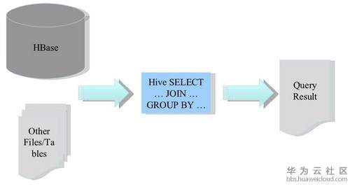

简单来说,Hive和Hbase的集成就是,打通了Hive和Hbase,使得Hive中的表创建之后,可以同时是一个Hbase的表,并且在Hive端和Hbase端都可以做任何的操作。
使用场景:

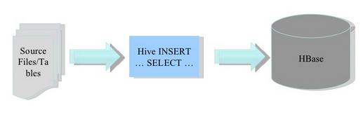

(一)将ETL操作的数据通过Hive加载到HBase中,数据源可以是文件也可以是Hive中的表。
(二)Hbae作为Hive的数据源,通过整合,让HBase支持JOIN、GROUP等SQL查询语法。

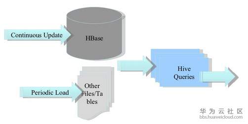

(三)构建低延时的数据仓库

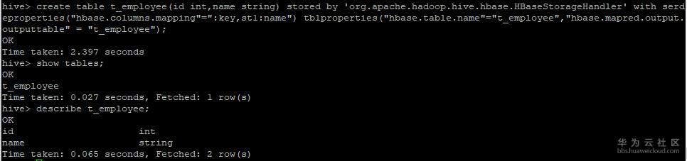

2.1在hive中创建映射到hbase的表
通过复制上面的jar包,我们已经实现了hive和hbase底层的打通,在上层我们需要做的是使用HQL在hive中创建一个表
与hbase进行映射,为了方便,设置两边的表名都为t_employee,存储的表也是这个表名。
在hive中输入:
create table t_employee(id int,name string) stored by 'org.apache.hadoop.hive.hbase.HBaseStorageHandler' with serdeproperties("hbase.columns.mapping"=":key,st1:name") tblproperties("hbase.table.name"="t_employee","hbase.mapred.output.outputtable" = "t_employee");
说明:
a、这里面出现了三个t_employee表名,第一个t_employee 是hive表中的名称,(id int,name string) 是hive表结构。
在tblproperties 语句中还出现了2个t_employee表,
"hbase.table.name"定义的是在hbase中的表名 ,这个属性是可选的,仅当你想在Hive和Hbase中使用不同名字的表名时才需要填写,如果使用相同的名字则可以省略;
"hbase.mapred.output.outputtable"定义的第三个t_employee是存储数据表的名称,指定插入数据时写入的表,如果以后需要往该表插入数据就需要指定该值,这个可以不要,表数据就存储在第二个表中了 。
b、stored by 'org.apache.hadoop.hive.hbase.HBaseStorageHandler' :是指定处理的存储器,就是hive-hbase-handler-*.jar包,要做hive和hbase的集成必须要加上这一句;
c、“hbase.columns.mapping” 是定义在hive表中的字段怎么与hbase的列族进行映射。
例如:st1就是列族,name就是列。它们之间通过“:”连接。
在hive中创建的t_employee表,包括两个字段(int型的id和string型的name),映射为hbase中的表t_employee,其中:key对应hbase的rowkey,value对应hbase的st1:name列。
表成功创建之后
在hive、hbase分别中查看表和表结构
hive中输入
show tables
describe t_employee;

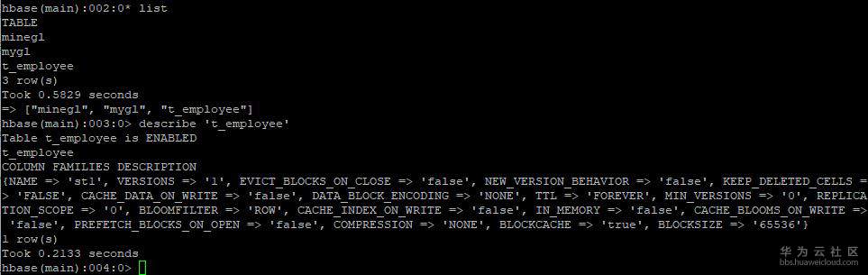

hbase输入:
list
describe ‘t_employee
可以看到表t_employee在hbase中已经创建成功

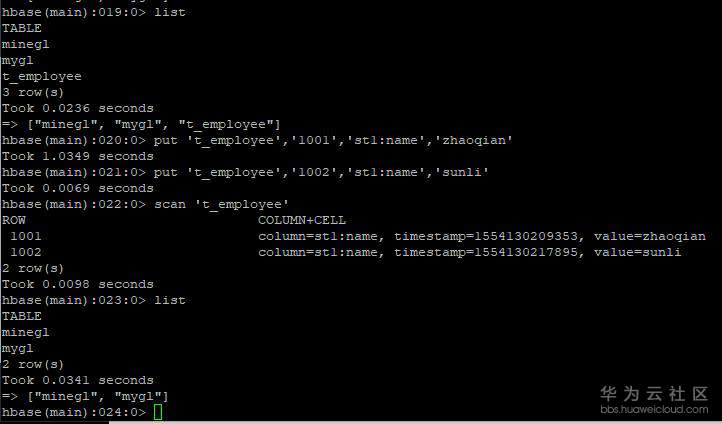

2.2数据同步测试

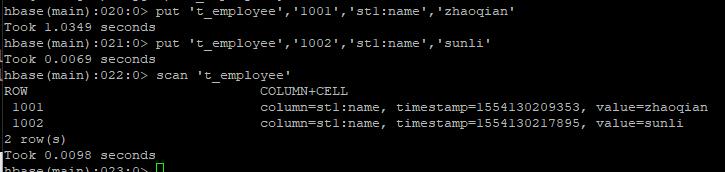

进入hbase之后,在t_employee中添加两条数据 然后查询该表
put 't_employee','1001','st1:name','zhaoqian'
put 't_employee','1002','st1:name','sunli'
scan 't_employee'

然后在hive中删除该表
注:这里是要让大家看到数据同步的结果,所以将表删除了。如果大家要做测试的话,是没有必要删除该表的,因为在后面还会使用该表。
在hive中将表t_employee删除
drop table t_employee;
在Hbase中查看:
可以看到在hbase中t_employee表也被删除了,hive和hbase之间的数据同步成功!

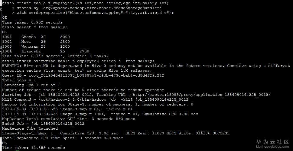

我们来看一个更复杂一些的例子,Hive表中的3个字段与Hbase中的2个列族的映射。
Hive建表sql命令如下:
create table t_employee2(id int,name string,age,int,salary int)
with serdeproperties("hbase.columns.mapping"=":id,a:b,a:c,d:e") ;
hive 表中的key字段默认与hbase中的row key 对应 ,
Hive字段(name和age)对应到1个Hbase列族(列族a的列b和c,即a:b和a:c),
另一个Hive字段(salary)对应到另一个Hbase列族的单个列(d:e),这里我们并没有指定hbase中的表名。

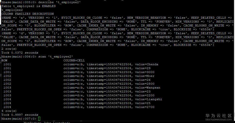

假设我们在hive 已有一salary表,现将表salary数据插入到表t_employee2:
insert overwrite table t_employee2 select *  from salary;
在Hbase中查看:

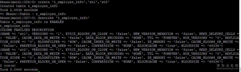

先在hbase中建一张t_employee_info表,添加两个列族 st1,st2
然后查看表结构
输入:
create 't_employee_info','st1','st2'
describe 't_employee_info'

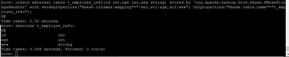

对于在hbase已经存在的表,在hive中使用CREATE EXTERNAL TABLE来建立联系
注意:创建外部表要使用EXTERNAL 关键字
create external table t_employee_info(id int,age int,sex string)
with serdeproperties("hbase.columns.mapping"=":key,st1:age,st2:sex")
 tblproperties("hbase.table.name"="t_employee_info");

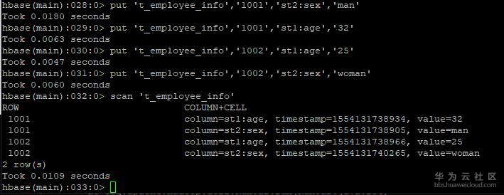

然后在t_employee_info 中添加数据
put 't_employee_info','1001','st2:sex','man'
put 't_employee_info','1001','st1:age','32'
put 't_employee_info','1002','st1:age','25'
put 't_employee_info','1002','st2:sex','woman'

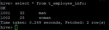

然后在hive中查询该表
输入:
select * from t_employee_info;

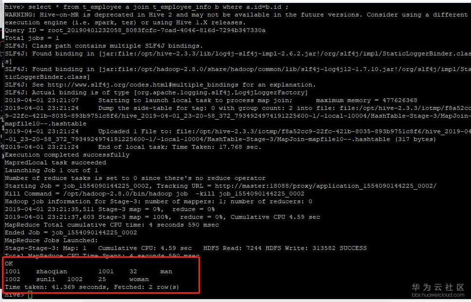

查询到数据之后,然后将t_employee 和t_employee_info进行关联查询。
输入:
select * from t_employee a join t_employee_info b where a.id=b.id ;
说明:通过关联查询,可以得出表之间是可以关联查询的。
