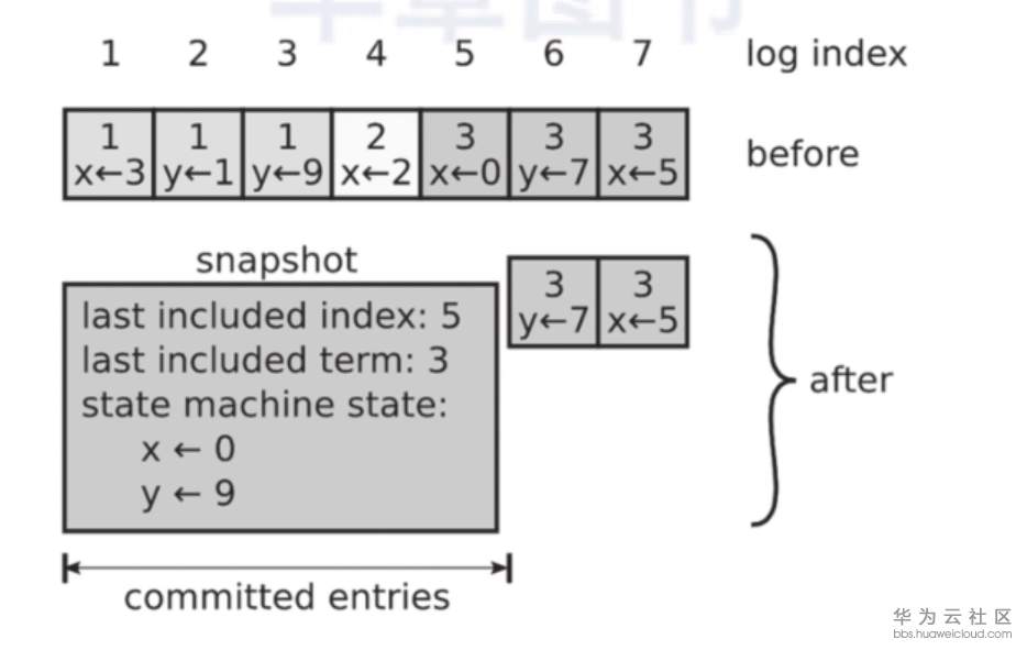

       图1-21展示了Raft快照的基本原理,一个Raft节点从1号到5号位置的日志条目生成了一个新的快照文件。从图1-21可以看出,Raft的快照文件具有如下特点。
       每个节点独立创建,只包含已经被提交的日志条目。
       存储了节点某一时刻复制状态机的状态。
       全量式,非增量式的(即使数据没有改变)。
       在快照中存储少量元数据,比如,被快照取代的最后一个日志条目的索引位置和对应的任期号。
图1-21 Raft快照原理图
       Raft快照元数据中会存储被快照取代的最后一个日志条目的索引位置和对应的任期号,这是为了支持快照后第一个日志条目的AppendEntries RPC一致性检查(因为这个日志条目需要它前一个日志条目的索引值和任期号)。为了支持集群成员关系列表的更新(将在下文展开讨论),快照文件也会将最后一次的配置作为最后一条日志保持。一旦Raft节点成功生成快照文件,就可以删除最后的索引位置及其之前的所有日志和快照了。

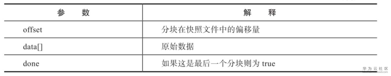

       Raft算法的InstallSnapshot RPC实现了Leader和Follower之间发送和接收快照文件的过程。当有些快照文件过大时,需要对其进行分块传输。对于每个节点,领导人总是顺序执行InstallSnapshot RPC,即顺序发送快照分块。

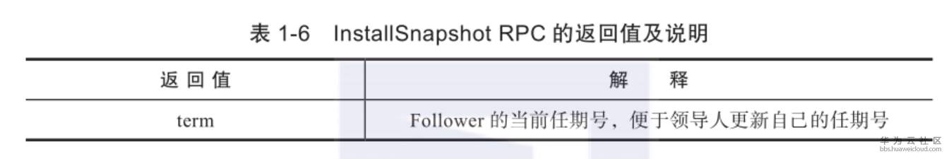

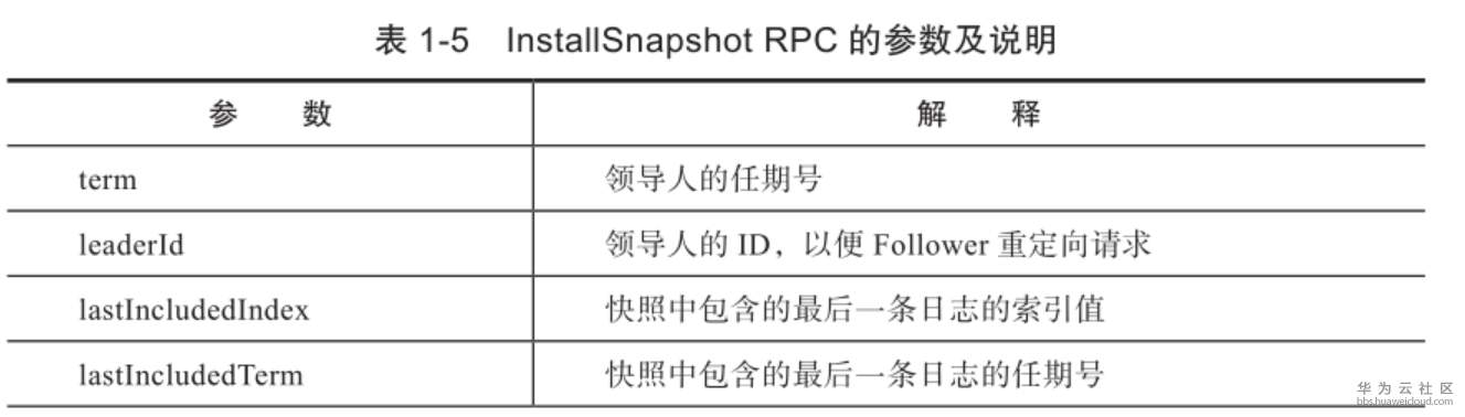

       InstallSnapshot RPC的参数说明如表1-5所示。
       InstallSnapshot RPC的返回值说明如表1-6所示。
