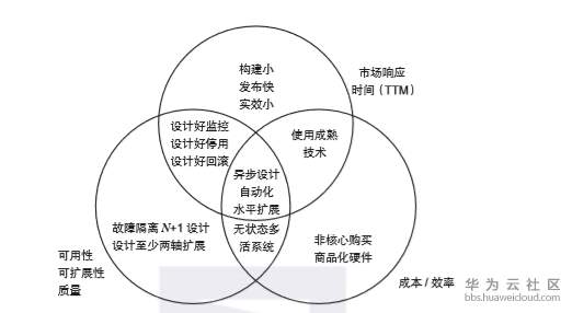

无论是微服务还是单体服务,都是一种项目的架构方式,项目架构首先要确认架构原则是什么,以及目标是什么,答案很简单,架构原则需要根据公司的目标来制定,也就是说架构原则应该与公司的发展愿景和使命相符。架构目标就是盈利,盈利的方法有很多,通过降低成本换取利益最大化是盈利的一个主要途径。而如何能实现降本增效的目的呢?其实无论是单体服务还是微服务,都可以从可用性、可扩展性、质量、成本、效率、响应时间这几个维度入手。微服务也是把单体解构之后,变成一个个构建小、发布快的小服务,从而提高可用性,增强可扩展性,最终完成降本增效的目的。
在这里,我们列出15个最常用的架构原则,这些原则并不是在所有的设计中都必须涉及,而是供客户剪裁,由客户根据项目的特性增加或者删除某项或某几项原则。我们概括地讨论这些原则,并着重考虑其与微服务架构设计的相关性。

以上就是我们常用的一些架构原则,我们也可以用图2-1这样的形式直观地了解微服务的架构原则。在技术高速发展的今天,架构设计理念也在发生着变化。例如,平均修复时间和平均故障间隔时间是做系统时必然会面对的两个指标,那么这两个指标哪个更重要一点?其实这个问题没有标准答案,历史经验更多是关注平均故障间隔时间,选用很健壮的数据库,选择高可用的中间键,购买小机,提高高可用性,增加系统的安全设置,目的都是尽量少出错、不出错,让错误在更早的时候及时得到处理,这一切都是为了提升平均故障间隔时间。但到了现阶段,当我们购买的X86越来越多,甚至系统所占的机房和数据中心不再是一个的时候,我们的理念也随之发生了变化:我们认为出错是必然的。有运维经验的人都知道,如果有上百台的X86,那么出错是必然的,很难像原来的小机时代,能够实现尽量不出错。
