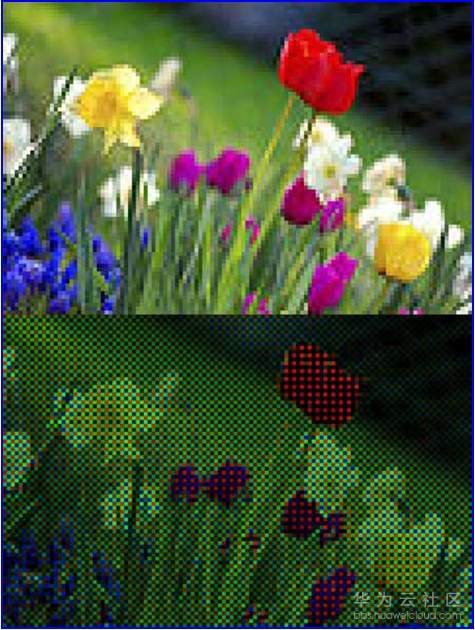

    高级的数码相机,还提供未经算法处理的原始马赛克图像,这就是raw格式(raw image format)。计算的过程成为“去马赛克”,如下图。
   上图 这种计算颜色的方法,就叫做"去马赛克"(demosaicing)。上图的下半部分是图像传感器生成的"马赛克"图像,所有的像素只有红、绿、蓝、黑四种颜色;上半部分是"去马赛克"后的效果,这是用算法处理的结果。
