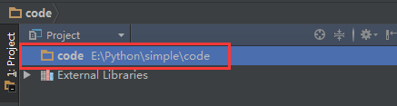

  先在电脑创建这个目录 E:\Python\simple\code (一定要全英文,因为IDE有可能不支持中文路径),然后运行IDE软件:PyCharm
  点击菜单File,然后点击Open,弹出Open File or Porject窗口,在窗口中选择刚才创建的目录后,点击OK
  然后项目列表中就多出了一个项目

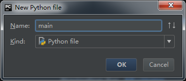

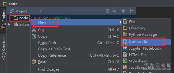

  对项目code点右键 -> New -> Python File,在弹出窗口New Python file中,输入文件名称:main,点击ok
  然后在打开的main.py文件中粘贴下面代码

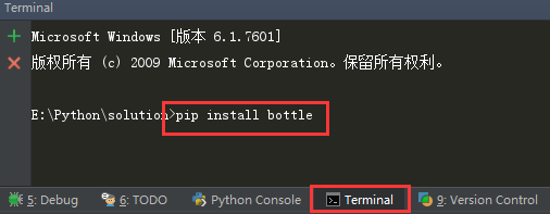

  点击右键运行Debug 'main'后,下方的Debug窗口会出现ImportError: No module named 'bottle'这样的提示,提示导入bottle包出错
  所以我们需要先安装这两个包,点击下方的Terminal,输入pip install bottle 回车后开始安装bottle包
  等安装完成后,同样的输入pip install beaker 安装beaker包

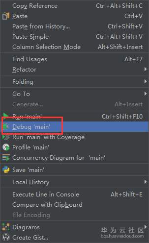

  完成后,在main.py文件窗口中的空白处点右键,点击Debug 'main',运行Debug

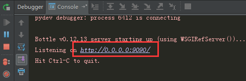

  会发现web服务已经启动了,端口号是9090
  我们打开浏览器,在地址栏处输入http://127.0.0.1:9090/index/ 回车后就可以看到Hello World了
