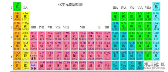

有人问为什么这么神奇,本来不导电,掺入一些杂质的时候就表现这么多的差异化特性。再给大家简单科普一下,请看这张元素周期表,请看这个硅元素这一族。实际上纯硅是不导电的,是绝缘体。当掺入一些杂质,如少量磷元素后,就有变化了。磷原子最外层有5个电子(2-8-5),硅有4个(2-8-4)。大家看看大量硅原子中掺入几个间谍后,为了维护团队和谐,磷的四个就和硅的4个电子共用一下,发现自己还多了一个电子。这个电子就变成社会的活跃分子,可以很容易的自由飞翔。他还有一个秘密,就是它带负电,他的自由移动就体现出他的导电性了。这下顺利由绝缘体变成半导体了。一般给这类半导体N型半导体(Negative,带负电).另外还有一类与之对应的叫P型半导体(Positive)。再拿硅举例子,如果掺入类似硼原子,硼原子最外层有3个电子(2-3),同样为社会稳定,硼为了顺利打入硅原子群体,也想把自己变成4个电子,但实际上他只有3个,因此他只有做了强盗,抢外面的一个电子过来。这一抢,就会产生电子的移动,不知不觉就能导电了。大家都清楚半导体本身不带电的,且正负电荷要平衡的。因此这种抢电子带来的平衡,换种理解方式就是自身带正电,抢个电子来中和自己。大家习惯这种因为抢的特性的半导体称之为P型半导体(Positive,正电空穴)。而这种共用电子专业上称为共价。

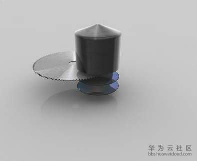

当然这么大坨东西不能直接用,先切片,再经过打磨等工序,见下图。就成了我芯片的直接底座了。也会神奇的发现其实他是个圆饼,称为晶圆(Wafer)。晶圆有各种尺寸像8寸,12寸。厚度一般不到1毫米。晶圆理论上说越大越好,因为可以一片晶圆上做跟多芯片,但是太大的也没那么好做。厚度薄一些更好,可以多切一个晶圆出来。但是也会带来一些更高的制造要求。
(硅片切割)

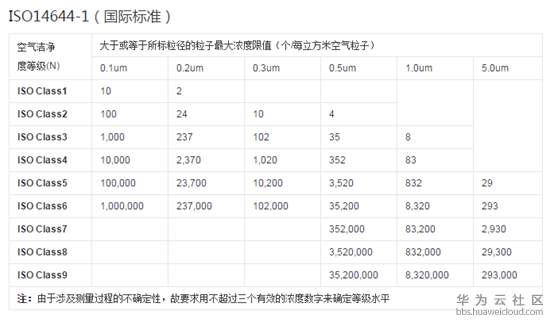

制造芯片的环境要求积极苛刻,具体到什么程度。大家可理解几乎为真空状态就行了。大家想想不到一个厘米见方的面积做几亿个管子。基本都是纳米级的了。现在的环境不说PM 2.5爆表,但是颗粒数量也是很吓人的。PM 2.5中固定的颗粒直接小于2.5微米。要在这个环境中芯片永远做不出来。制造芯片的环境要求一般都是下表中的class1或class2,貌似大家还是没什么概念,给大家一个参照。Class8相当于我们比较干净的办公室,class6相当于比较好的手术室。http://3ms.huawei.cn/km/static/blog/images/gif/grey.gif

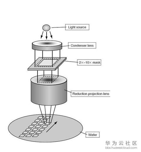

光刻技术原理

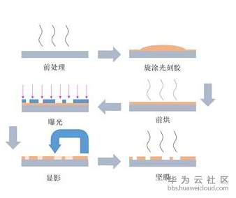

在晶圆设计完成后,会生成一个叫网表的东西,用它可以做成掩膜(MASK,类似带有各种线路的底片),就像我们用底片洗照片一样。主要用它和激光配合在晶圆上能够形成我们想要的图案。如果我们在晶圆上涂一中材料,这种材料对特定的光敏感并形成化学反应。那么我们可以利用光和MASK在晶圆进行曝光,形成任意想要的图案。没有曝光的地方就不会发生反应。这是拿去显影,曝光的地方被除去,MASK上的图案成功被转移到晶圆上。这种材料叫光刻胶。使用的时候,高点放到晶圆上,然后整个晶圆飞速旋转,就会均匀分布在晶圆表面。当然没有曝光留下的光刻胶也是有方法可以去除的。这个可是及其精细活,原理简单,实践那是相当复杂。难度系数:五颗星。
http://3ms.huawei.cn/km/static/blog/images/gif/grey.gifimage.png
(烘烤-注胶-曝光-显影)

在芯片设计完成后,会根据设计的结果做成很多个光刻技术会使用到的掩膜MASK。这个MASK制造也很贵。像手机芯片的一套MASK,动辄百万美金。一步消息设计有小问题,损失巨大。所以对芯片研发要求很高,需要做大量的仿真,才能去做MASK。这个MASK中有些是用来在晶圆表面做晶体管,有些是用来做链接的导线的。有人问这个MASK就做一颗芯片?实际上为了效率,有的时候再设计的时候把多个组合在一起,批量使用。在使用时逐个区域进行光刻。可参考下图。
有了MASK,再加上技术,工艺原理后,就可以自由组合使用,就可以在晶圆上做成我们想要的任何芯片了(前提是工艺稳定性ok)。

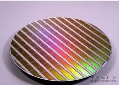

链接管子及布线,把想要布线的线路及连接管子,利用光刻和蚀刻技术,该挖洞的挖洞,该挖槽的挖槽。然后利用导电膜的技术做导电膜,把槽子,洞之类填充。再用研磨技术磨平。线路就做好了。管子连线和复杂,一层导线不可能全部链接起来。但是导线如果仅在一层连接,岂不是短路了。可以利用做一层绝缘膜,再利用光刻和蚀刻,再挖槽挖坑,在镀膜。这个线实际上也是十分细的,大家常说的28nm工艺,16nm工艺指的就是这个线的宽度。可见做起来多么不容易啊。就这样反反复复,最终就把芯片的雏形做好,完成全部工序后,晶圆的样子参考下图。可见上面密布了n多个小芯片。这个小芯片一般大家都不称它为芯片,而叫做Die。
(加工完成后的晶圆)

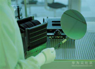

当然加工工程中,不能用手拿晶圆而用晶舟装。一个晶舟里边可以装若干片晶圆。就跟n年前的DVD,3碟连放一样。加工设备会自动逐个晶圆生产。也就是说一个晶舟里边是同一批次生产的。如果制造没造好,基本这一批次的产品全部报销。

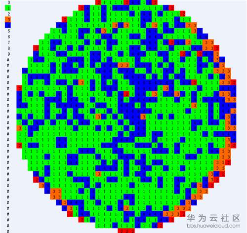

芯片CP测试
WAT主要测试工艺,那芯片的功能是否有问题,就要通过晶圆测试(Circuit Probing,简称CP)了。芯片在设计时除了设计特定的功能外,还要设计一部分专门用来测试芯片是否合格的测试电路。配合一些专门测试程序,就可以测试这个芯片的好坏了。
在好的芯片里边,各项参数比较优秀的,也有刚好及格的。也就是说好好的芯片的里边的可靠性也是有所区别的。区分芯片的等级好多也是多多啊,比方说芯片中的超人,可以用在要求更高的产品中,当然也可以买个更高的价钱。一般的芯片可以用在一般的产品中。
坏的芯片有时候,不一定就是坏的。有可能是测试程序设计有问题,也有可能测试设备有问题导致。当测试有问题时,就需要针对情况分析处理了。像复测几次啊,如果是测试程序问题,更新测试程序了。完成CP测试后,就可以在晶圆上标记Die的好坏了。参考下图
(完成CP测试的晶圆,绿的表示好的,其他颜色都是坏的,不同颜色表示坏的原因)

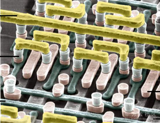

晶圆上的一个个Die沿着之间缝隙切割,把好的die留下,就得到一个个独立的好Die了。当然这个die十分小,薄,脆弱,接头引脚什么太细,没法直接扣到电路板上使用。同时这么精密的die暴露空气中容易受到外界环境的影响导致损坏。 http://3ms.huawei.cn/km/static/blog/images/gif/grey.gif
(电子显微镜下,芯片内部结构就长这样)
因此我们需要给这个die装一个外壳,起着安放、固定、密封、保护芯片等作用,并且可将芯片上的接点用导线连接到封装外壳的引脚上,这样整个底座就能很好安装在电路板上了。底座的材料有塑胶的也有陶瓷。工艺也有很多种。

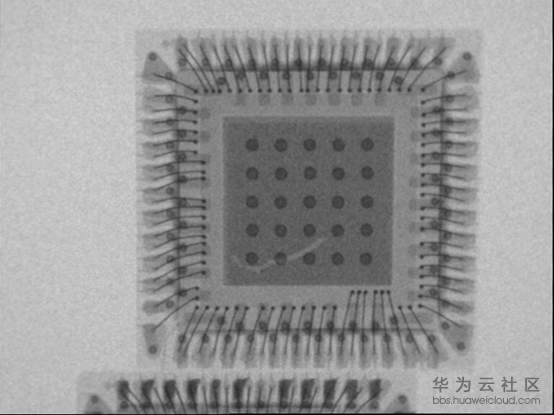

封装的要求也是十分高的。连接die上的节点的导线都是按照微米为单位的,当节点很多的情况下,导线的排列也很密,如果没做好,两根线碰在一起,或者离得比较近出现干扰,芯片也是不合格的。当然封装基本也是由机器自动完成的。
(X光下的封装线)

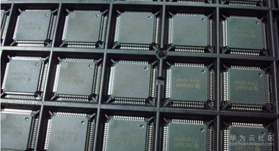

封装按照不同的设计要求设计底座,引脚做成针状的,也可以做成球状的。给大家百度了几个图参考一下
http://3ms.huawei.cn/km/static/blog/images/gif/grey.gifhttp://3ms.huawei.cn/km/static/blog/images/gif/grey.gifimage.png
(封装好的芯片样例)

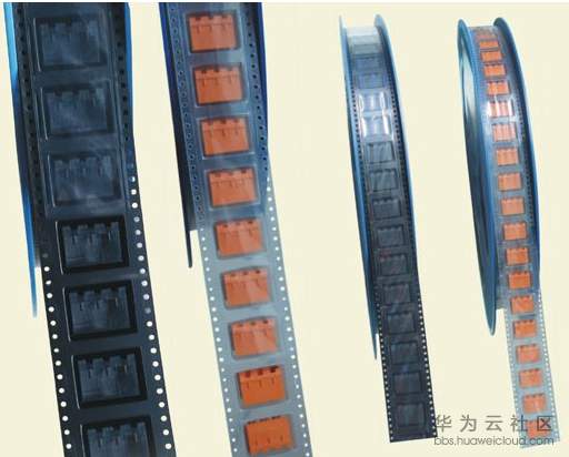

打印标签及包装
完成最终测试后,筛选出质量ok的芯片,在芯片的背面印上芯片的型号,商标等。整个芯片就做完了。印字也是一道工序,可能因工序问题导致印在芯片上的字不清晰。需要经过机器扫面标签进行对比,识别问题芯片。一般机器识别没问题后,人工在目测一下,防止机器检查失误。最后打包装盒,整个芯片生产过程完成。就那个发货了。包装也有很多形式,有些按个卖的,一个芯片装一个盒子。有些按堆卖的,装到一个大盒子或者卷起来。
(盒装)

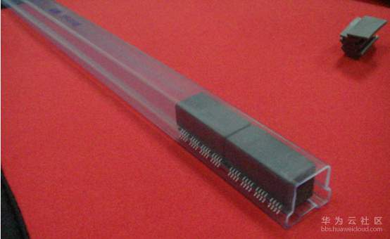

(管子包装)
(卷带包装)

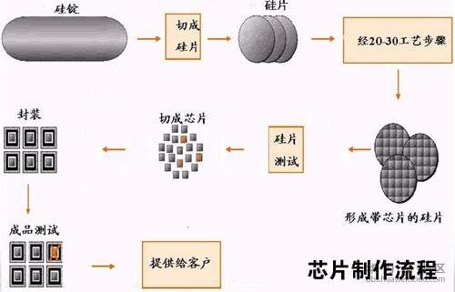

芯片制造总结一下
 芯片的制造过程可概分为晶圆生产,晶圆处理工序(Wafer Fabrication)、CP测试(Wafer Probe)、封装(Packaging)、最终测试、印字、包装等几个步骤。一般把封装之前些列工序称为前道工序,后面的称为后道。给大家在百度上找个参考图
(芯片制造过程示意)
制造原理很简单,实际工艺要求极其苛刻。目前能生产高端芯片的厂家全球范围内也屈指可数。给大家百度了一张中国十大集成电路制造商排名,从实际实力来看,第一名可以甩出第二名几条街。但尽管是排名第一个的中芯国际的最高端制造工艺,也被台积电,三星甩出几条街。同时制造制造芯片的设备的厂商没有中国的,都被欧美抓在手里。核心科技啊。芯片的基本材料高纯度硅,国内现在也生产不出来。
