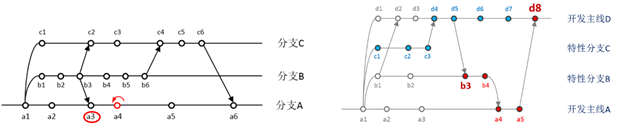

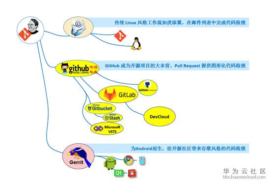

Git谱系图
Git 是2005年 Linus Torvalds 为了帮助管理 Linux 内核开发而开发的一个开放源码的版本控制软件。Git真正被世人了解和接受是在2008年Github的推出后。此后发生了基于Git的配置管理工具大爆发。2008年还有另外一个工具是Gerrit,它是谷歌开源的为安卓而生的Git工具。

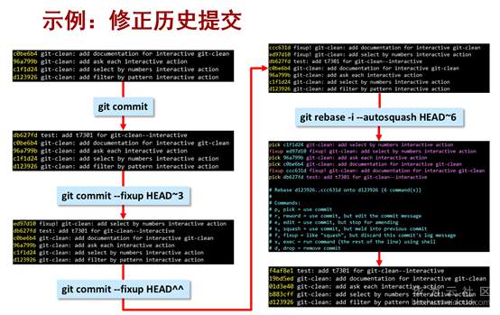

检视应该是对提交过程逐个提交的review,而不是对最终结果的review。
一个提交的修改量要少,以防说不清提交说明。
要写提交说明,提交说明出错的话要修改。
提交说明中需要包含测试用例。

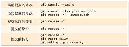

修改提交的常用Git语句及修正历史提交示例如下图:

DAG与三路合并
* 问题:为什么提交回退(revert)、脏合并,导致合并中提交丢失?

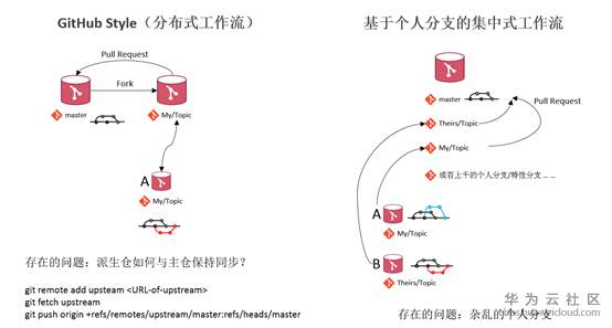

切莫采用SVN一样的工作流
抱怨:SVN提交只需要一个commit命令就够了,Git为什么要两个命令(git commit和git push)?

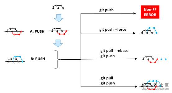

提出这个抱怨的用户一定是有两个地方做错了。一是把Git的工作流做错了,不应该用共享仓库式的工作流。另一种是不应该一次commit提交一次,而应该是多次commit一个特性提交一次。
抱怨:我的提交被别人的强制推送(push--force)覆盖了。
出现这个问题就是因为采用了共享仓库式的开发。使用这种方式的A和B可能会发生的问题如下图所示。如果使用共享仓库式,建议采用第三个方式。

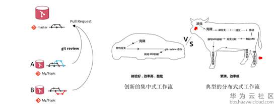

包含代码检视的工作流

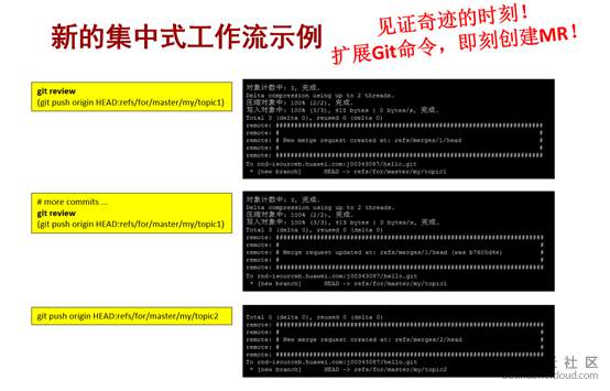

新的集中式工作流
华为内部采取的一种新的集中式工作流:
新的集中式工作流示例:

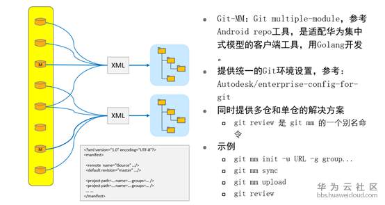

多仓库管理
* 子仓库过多(10个以上?)不要使用submodule。此时推荐使用Android风格的多仓库管理,由华为开发,叫做Git-MM。
