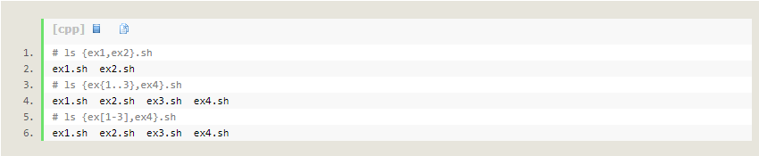

    ①大括号拓展。(通配(globbing))将对大括号中的文件名做扩展。在大括号中,不允许有空白,除非这个空白被引用或转义。第一种:对大括号中的以逗号分割的文件列表进行拓展。如 touch {a,b}.txt 结果为a.txt b.txt。第二种:对大括号中以点点(..)分割的顺序文件列表起拓展作用,如:touch {a..d}.txt 结果为a.txt b.txt c.txt d.txt

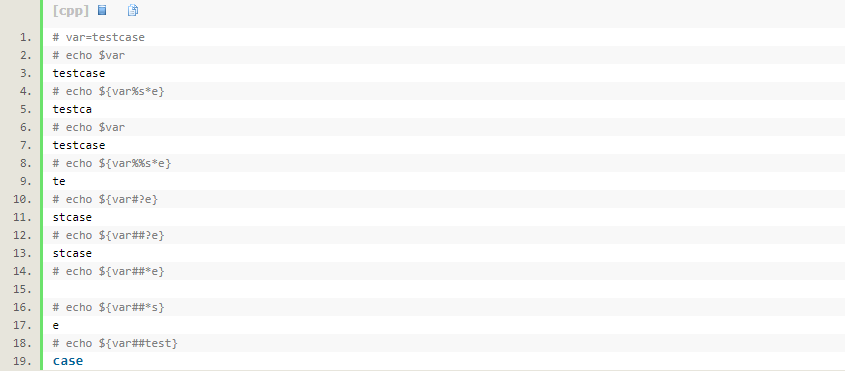

 3、四种模式匹配替换结构
模式匹配记忆方法:
# 是去掉左边(在键盘上#在$之左边)
% 是去掉右边(在键盘上%在$之右边)
#和%中的单一符号是最小匹配,两个相同符号是最大匹配。
${var%pattern},${var%%pattern},${var#pattern},${var##pattern}
     第一种模式:${variable%pattern},这种模式时,shell在variable中查找,看它是否一给的模式pattern结尾,如果是,就从命令行把variable中的内容去掉右边最短的匹配模式
     第二种模式: ${variable%%pattern},这种模式时,shell在variable中查找,看它是否一给的模式pattern结尾,如果是,就从命令行把variable中的内容去掉右边最长的匹配模式
     第三种模式:${variable#pattern} 这种模式时,shell在variable中查找,看它是否一给的模式pattern开始,如果是,就从命令行把variable中的内容去掉左边最短的匹配模式
     第四种模式: ${variable##pattern} 这种模式时,shell在variable中查找,看它是否一给的模式pattern结尾,如果是,就从命令行把variable中的内容去掉右边最长的匹配模式
     这四种模式中都不会改变variable的值,其中,只有在pattern中使用了*匹配符号时,%和%%,#和##才有区别。结构中的pattern支持通配符,*表示零个或多个任意字符,?表示仅与一个任意字符匹配,[...]表示匹配中括号里面的字符,[!...]表示不匹配中括号里面的字符。

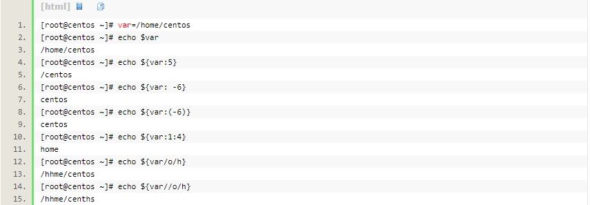

4、字符串提取和替换
${var:num},${var:num1:num2},${var/pattern/pattern},${var//pattern/pattern}
       第一种模式:${var:num},这种模式时,shell在var中提取第num个字符到末尾的所有字符。若num为正数,从左边0处开始;若num为负数,从右边开始提取字串,但必须使用在冒号后面加空格或一个数字或整个num加上括号,如${var: -2}、${var:1-3}或${var:(-2)}。
        第二种模式:${var:num1:num2},num1是位置,num2是长度。表示从$var字符串的第$num1个位置开始提取长度为$num2的子串。不能为负数。
       第三种模式:${var/pattern/pattern}表示将var字符串的第一个匹配的pattern替换为另一个pattern。
       第四种模式:${var//pattern/pattern}表示将var字符串中的所有能匹配的pattern替换为另一个pattern。
