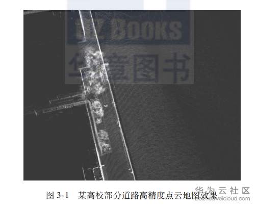

       基于高精度点云地图的定位即利用激光雷达产生的数据,然后经过PCL(Point Cloud Library,点云库)转化为点云地图,通过点云间的匹配来完成定位的技术。高精度点云地图如图31所示。

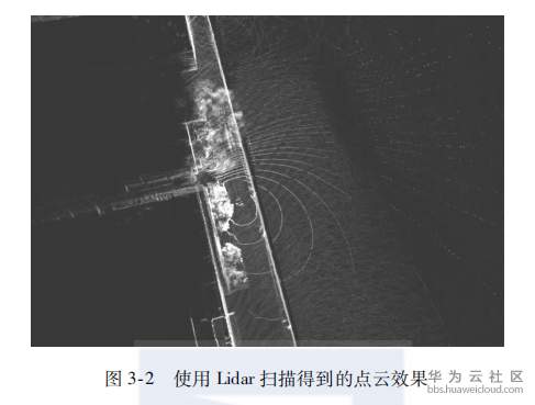

       激光雷达(Lidar)扫描后点云数据呈现效果如图32所示。
       如果我们想要知道无人车的位置,只需要将Lidar当前扫描出的点云片段与我们的之前采集的全局点云地图进行迭代匹配。在给出两组点云的情况下,假设场景不变,计算出这两组点云之间的姿态。使用迭代最近点(Iterative Closest Point,ICP)就可以让第一组点云的每个点在第二组点云里找到一个最近的匹配,之后通过所有的匹配来计算均方误差(MSE,统计概念),匹配的过程实际上就是寻找最小均方误差的过程。方差有可能来自测量误差,也有可能是场景的动态变化导致的。通过最小化误差来计算无人车与当前地图环境最匹配的位置坐标,而最小化误差的配准算法也是我们接下来要介绍的内容之一。
