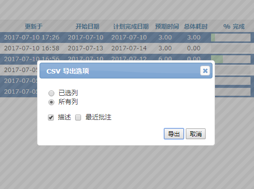

二、 Redmine数据导出
具体步骤如下:

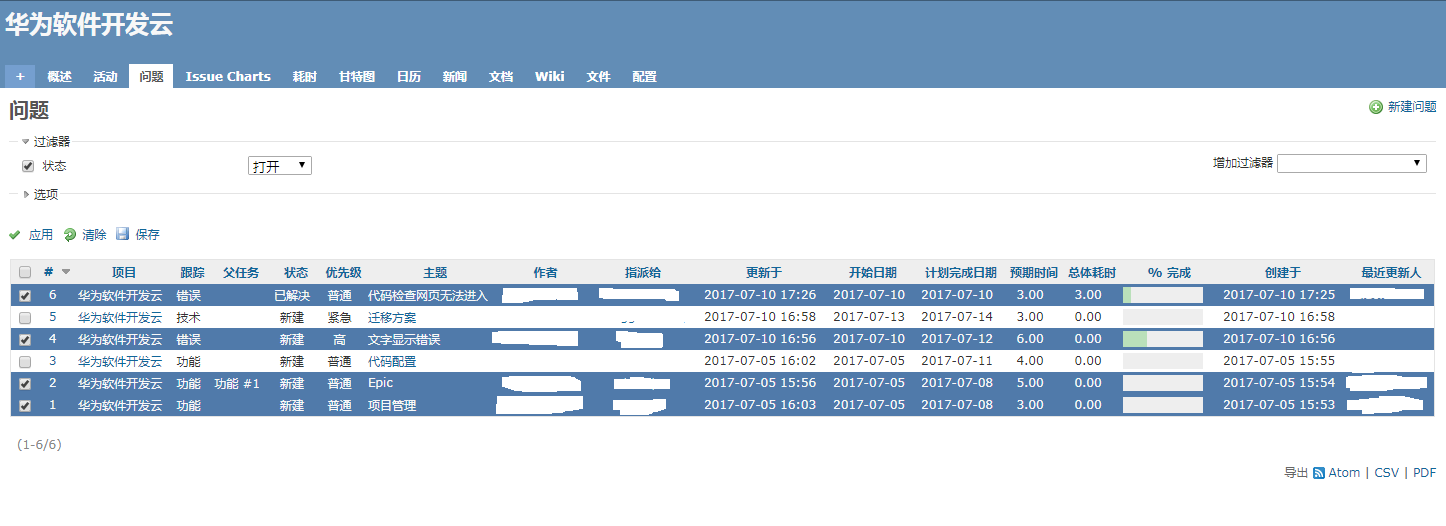

1、进入要导出数据的项目
2、选中【问题】标签
3、选择需要导出的数据
4、点击右下角的导出【 CSV 】
5、选择【所有列】和【描述】
6、点击【导出】

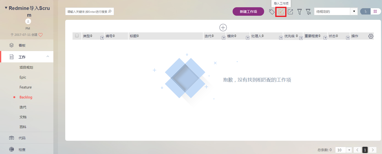

三、下载开发云导入模板
步骤如下:
1、登录开发云,进入要导入数据的项目
2、进入【工作】标签的【Backlog】界面中
3、点击【导入工作项】图标
     4、点击【下载模板】

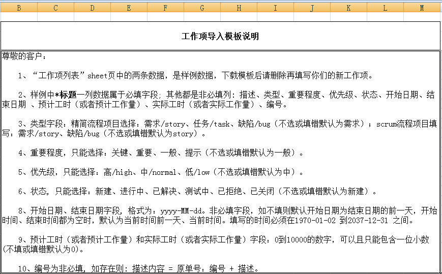

四、分析开发云导入模板的关键值
    华为软件开发云的项目导入模板关键值如下:
    关键值的说明如下
注意事项:
以下几个关键值与Redmine中对应的关键值属性不同:
1.  类型: 需求/story, 缺陷 /bug
2.  优先级:高/high, 中/ normal, 低/low
3.  状态:新建, 进行中, 已解决, 测试中, 已拒绝, 已关闭
4.  重要程度:关键, 重要, 一般,提示
     5.日期格式:YYYY-MM-DD(文本类型)

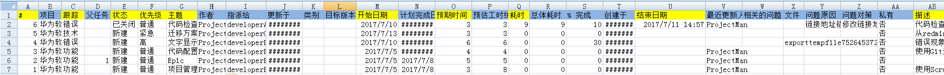

五、 选出Redmine导出数据关键值
     Redmine导出数据关键值如下
    根据开发云导入模板的关键值,我们选出Redmine导出数据中对应的关键值

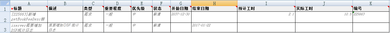

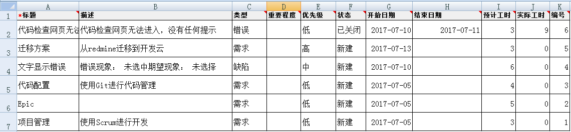

七、开发云导入数据填充结果
    我们将一些特殊的关键值属性整合完毕后,就可以按照开发云的模板填充数据
 注意事项:
 1、重要程度:Redmine默认的属性中没有【重要程度】,只有优先级,但是,重要的事情,优先级不一定高,在Redmine中,如果项目需要,可以通过自定义属性添加【重要程度】。开发云自带该属性,如果想用这个属性,可以通过批量处理来添加。

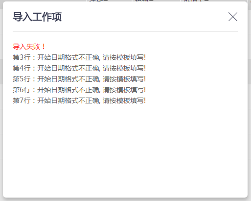

 2、日期格式:开发云日期的格式是文本,日期统一修改方法如下:
 (1)选中需要修改的日期  è【设置单元格格式 】è 【数字】 è 【自定义】 è 【类型(T)】 è 输入【yyyy-mm-dd】。
 (2)选中1步中的日期  è  复制日期到记事本
    (3)选中1步中的日期  è 【设置单元格格式 】è 【文本】
 (4)复制记事本中的日期  è  选中1步中的日期  è  【粘贴】

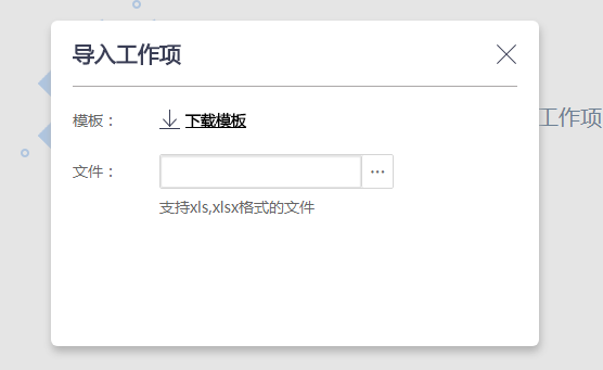

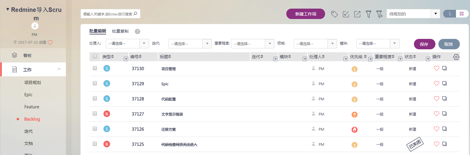

 八、开发云导入数据
  导入工作项步骤如下:
  1、在开发云主页进入要导入数据的项目
  3、点击【导入工作项】图标
  4、选择要导入的文件并打开
  5、导入成功
  6、如果导入有错误,请根据提示修改
