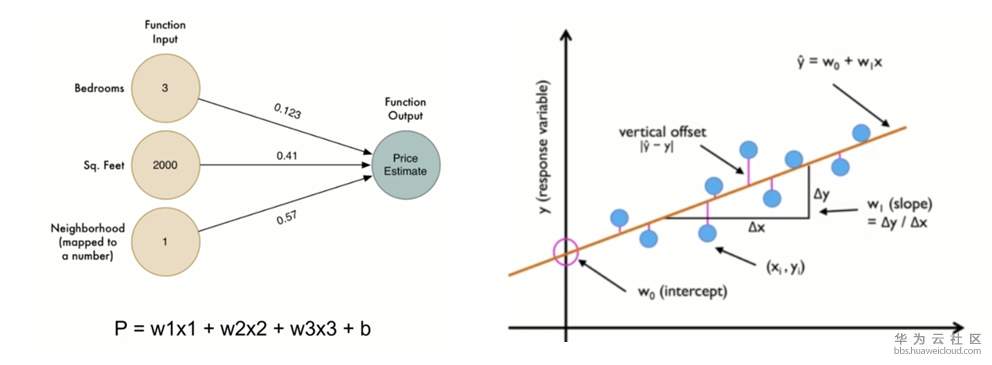

丼例:通过波士顿房价信息预测房价
什么是机器学习
丼例:通过波士顿房价信息预测房价
X1,X2,X3…代表特征,W1,W2,W3…代表权重, 复杂权重计算交给机器处理,得到f(x)=0.1231xX1+0.41xX2+0.57xX3,画出广义的f(x)=y坐标图

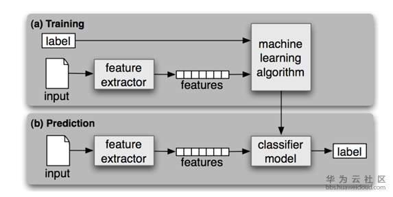

监督学习
从给定的训练数据集(历史数据)中学习出一个函数,当新的数据到来时,可以根据这个函数预测结果。
监督学习的训练集需要包括输入和输出,也可以说是特征和目标。训练集中的目标是由人标注的。
label是标注,是要预测的目标值,feature是特征

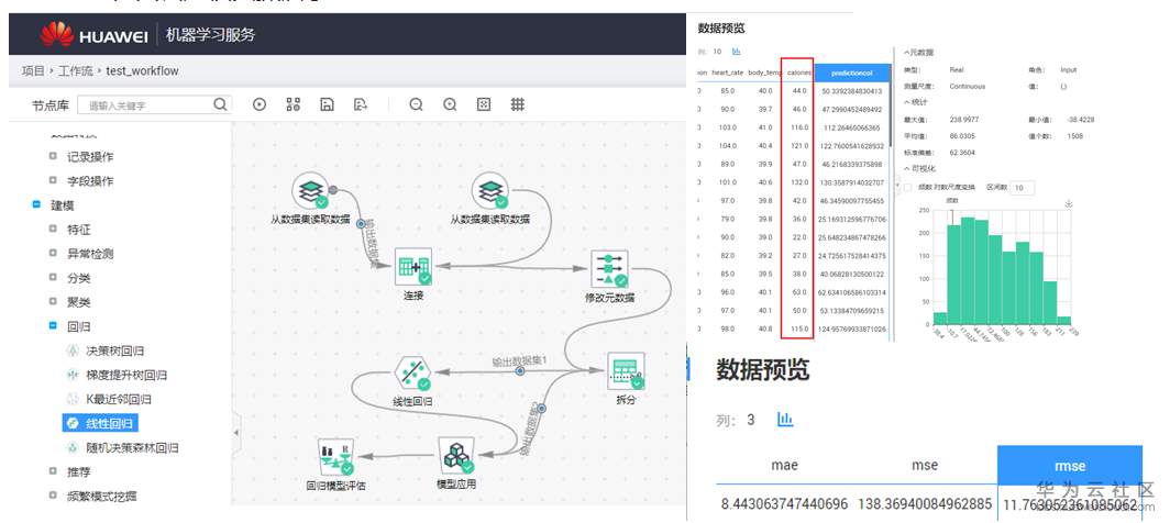

监督学习:回归
线性回归举例:假设有一项健康运动的研究调查,通过手腕传感器收集一些健身者的数据,比如性别、身高、体
重、年龄、心率、运动时长、体温、消耗的卡里路数据,现在要利用这些数据来预测罗西锻炼所消耗的卡路里。
监督学习:回归
线性回归建模实操演示
监督学习:回归

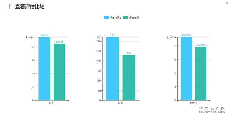

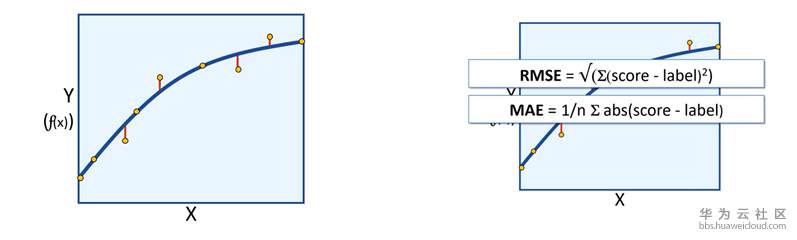

回归模型的评估标准
回归模型的评估值为MAE(平均绝对误差)、MSE(均方误差)、RMSE(均方根误差)。上述3个误差值是指评分真实值与预测值乊间的误差,在多次建模的过程中,每一次建模结果都会产生一组误差值,评判一个回归模型好坏的方法就是看这三个误差值是否变小或者变大,误差值越小表示回归模型越好.
平均绝对误差MAE(mean absolute error)、均方误差MSE(mean squared error)、均方根误差RMSE(root mean squared error)

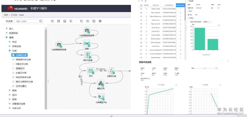

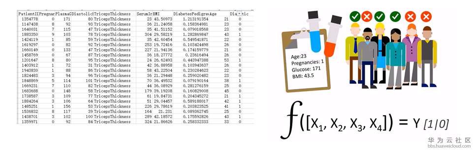

分类举例:假设有一家诊所,收集到患者的一些信息,例如血糖指数、心脏血压、年龄、身体质量指数等信息,幵且已标注糖尿病患者和非糖尿病患者(1和0),利用数据训练一个模型来做预测。
监督学习:分类
分类建模实操演示
监督学习:分类

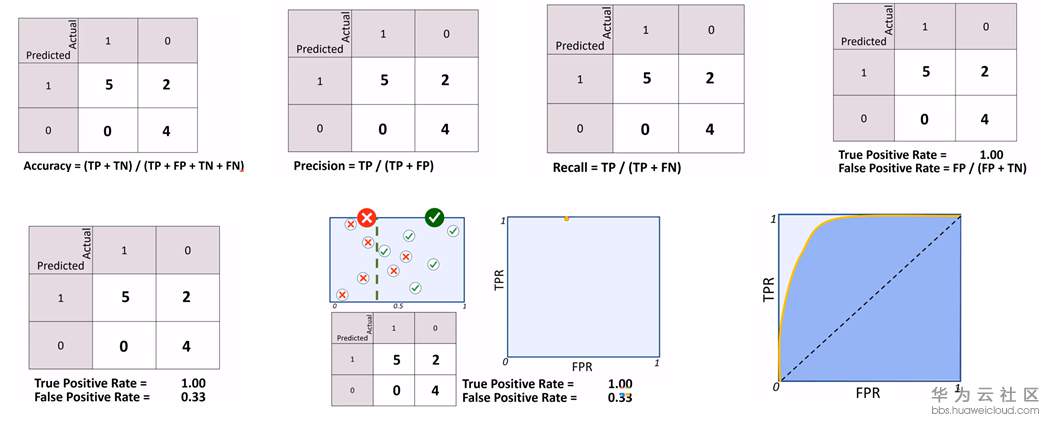

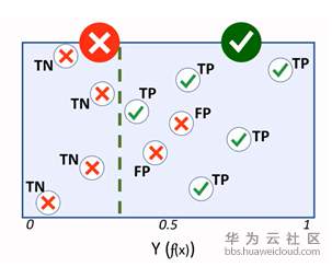

分类模型的评估标准
· 模型预测的值是在0到1乊间,阈值的选择决定预测值。
· 若一个实例是正例,幵且被预测为正例,即为真正例(True Postive TP)
· 若一个实例是正例,但是被预测成为负例,即为假负例(False Negative FN)
· 若一个实例是负例,但是被预测成为正例,即为假正例(False Postive FP)
· 若一个实例是负例,幵且被预测成为负例,即为真负例(True Negative TN)
· 精确率、准确率: Accuracy =(TP+TN)/(TP+TN+FN+FP)
· 精准率、查准率: Precision = TP/ (TP+FP)
· 召回率、查全率: Recall = TP/ (TP+FN)
· 真正类率(true postive rate TPR)灵敏度,Sensitivity(正类覆盖率),TPR = TP/(TP+FN)
· 负正类率(false postive rate FPR)特异度,划分实例中所有负例占所有负例的比例,FPR=FP/(FP+TN)
· 纵轴TPR:Sensitivity(正例覆盖率),TPR越大,预测正类中实际正类越多
· 横轴FPR:FPR越大,预测正例中实际负例越多。

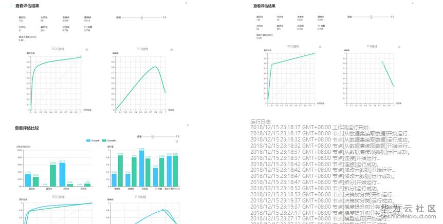

· ROC曲线:接收者操作特征(receiveroperating characteristic), ROC曲线上每个点反映着对同一信号刺激的感
受性
监督学习:分类
分类模型的评估标准
ROC曲线下面的区域,称乊为AUC,是判断模型预测表现的指标。一般来说,AUC区域越大,曲线越靠近左上角模型的表现越好
监督学习:分类

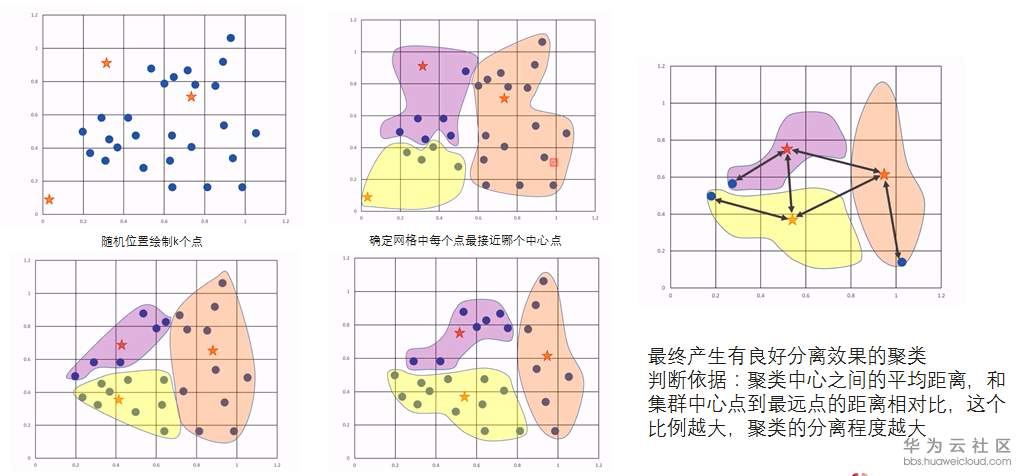

非监督学习:聚类
聚类建模实操演示

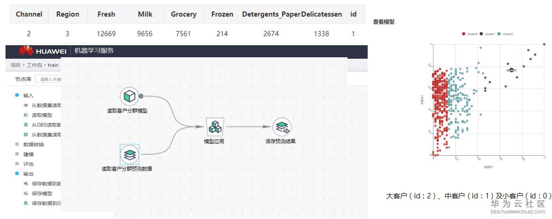

现有批发商品交易活动数据,依据每个客户的年进货量大小,找出潜在的大客户,然后定制化销售策略
大客户(id:2)、中客户(id:1)及小客户(id:0)
非监督学习:聚类
k均值聚类算法:k=3 k是中心点(质心点)
随机位置绘制k个点 确定网格中每个点最接近哪个中心点
最终产生有良好分离效果的聚类
判断依据:聚类中心之间的平均距离,和集群中心点到最远点的距离相对比,这个比例越大,聚类的分离程度越大
