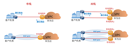

专线到专线网关,即为客户接入方式,又可以从不同的维度分为几种典型场景:
Ø  单专线静态接入
Ø  单专线动态接入
Ø  双专线静态接入
Ø  双专线动态接入
可以简单地用下面的图形表示:
华为云的region,每一个region都提供了2个专线网关,互为冗余备份。单线接入时,会选择某一个专线网关接入,而双线接入会分别接到2个专线网关。而对接方式提供2种,静态路由和BGP
这里有几个疑问:专线是否可以比2根多?是否可以多线接入同1个专线网关?多线是否可以从客户机房的同1台路由器接入连出来?
当然,上面画出来的,只是几种典型的场景,如果有多个客户机房都要连到同一个region,便会存在多线。但是云侧只会提供每region2个专线网关,保证冗余即可,线路如何分配客户可以自行决定。如果需要多线只接入1个专线网关,那当然是可以的。但是多线本身就是出于冗余的考虑,如果接入同一个专线网关,网关本身故障多线同时中断,就无法发挥它的价值了。客户侧亦是如此,如果从同一台连出,必然存在单点问题。
当存在多条专线时,专线的冗余模式和自动切换便是我们所追求,使用BGP对接,切换的方式更灵活。
单线接入的方式比较简单,就不打开看了。下面重点看看双线接入场景下的配置问题。
双线静态接入:
双专线静态接入的场景,客户的2CPE分别与华为云的2个专线网关对接,对接IP地址由客户指定。专线网关静态配置路由,将客户机房的网段指向CPE,而CPEVPC的网段指向专线网关。专线网关内部会完成冗余。
Ø  CPE往专线网关方向,正常情况下流量是分担或者是主备,由客户自己指定,当任意一跟线路中断,客户机房需要保证流量能在CPE之间冗余
Ø  专线网关往CPE方向,正常情况下,专线网关会根据就近原则选择线路发送,当任意一跟线路中断,专线网关会完成冗余
双线动态接入:
双专线动态接入场景,客户的2CPE与专线网关之间建立BGP,专线网关之间亦建立BGP。专线网关将VPCsubnetBGP的方式发送给CPE,而CPEIDCsubnetBGP方式发送给专线网关。
Ø  CPE往专线网关方向,客户可自行配置本地优先级,决定线路是主备或者是主主。当某线路故障情况下通过BGP自动切换
Ø  专线网关往CPE方向,专线网关无法感知客户业务,客户可自行通过调整as-path的值,影响专线网关的选路规则,从而决定线路是主备或者是主主。当某线路故障,BGP可自行切换

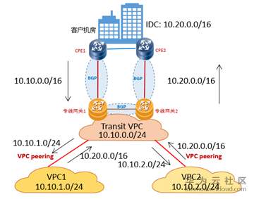

针对于客户专线要访问多个VPC的诉求,华为云提供了transit VPC的方案,可以通过某一个VPC,连通到其他的VPC
如图举例:
假设IDC网段为10.20.0.0/16,客户在云上规划10.10.0.0/16,云上有多个VPC,每一个VPC分配1C类地址,希望通过专线访问到所有的VPC
配置方案:
Ø  指定1VPCtransit VPC,申请专线访问transit VPC,专线侧将10.10.0.0/16都指向transit VPC
Ø  Transit VPC跟其他VPC之间通过peering对接,将各个VPCsubnet指向各个VPC
Ø  各个VPCIDCsubnet通过peering指向transit VPC
如此便可实现互通。
