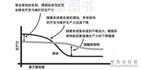

图2-27是马丁·福勒所绘制的,其中黑线指的是单体,灰线是微服务架构。实际上在最初各方面效能、效率、开发、迭代的成果都比较好,不过随着单体越来越臃肿,各方面效能降低,这时候微服务的优势才得以体现。任何时候都是单体优先,只有单体结构变得越来越庞大,效能降低,并满足以下4个条件的时候才考虑进行微服务化:
图2-27 单体架构和微服务架构在不同系统复杂度下不同的生产力

图2-27表明了复杂度和生产率拐点的存在,但并没有量化复杂度的拐点到底是多少,或者换种说法,系统或代码库的规模具体达到多大才适合开始进行微服务化的拆分。在一篇有趣的文章《程序员职业生涯中的 Norris 常数》中提到,大部分普通程序员成长生涯的瓶颈在两万行代码左右。每一个瓶颈点的突破意味着需要新的技能和技巧,微服务合适的拆分拐点可能就在两万行代码规模附近,而每个微服务的规模大小最好能控制在一个普通程序员的舒适维护区范围内。一个受过职业训练的普通程序员就像一个拿到驾照的司机,一般司机都能轻松驾驭100公里左右的时速,但很少有能轻松驾驭200公里或以上时速的司机,即使能够驾驶,风险也是很高的,而能开“喷气式飞机的飞行员级别”的程序员恐怕在大部分的团队里一个也没有。
