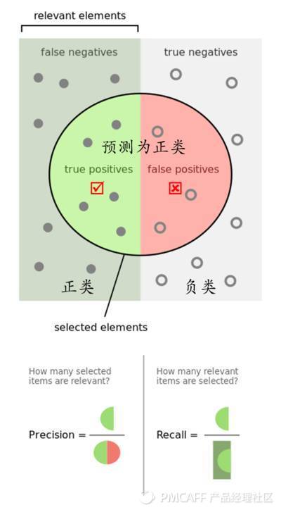

1、准确率、召回率
准确率:识别为正确的样本数/识别出来的样本数
召回率:识别为正确的样本数/所有样本中正确的数
举个栗子:全班一共30名男生、20名女生。需要机器识别出男生的数量。本次机器一共识别出20名目标对象,其中18名为男性,2名为女性。则
精确率=18/(18+2)=0.9
召回率=18/30=0.6
再补充一个图来解释:
