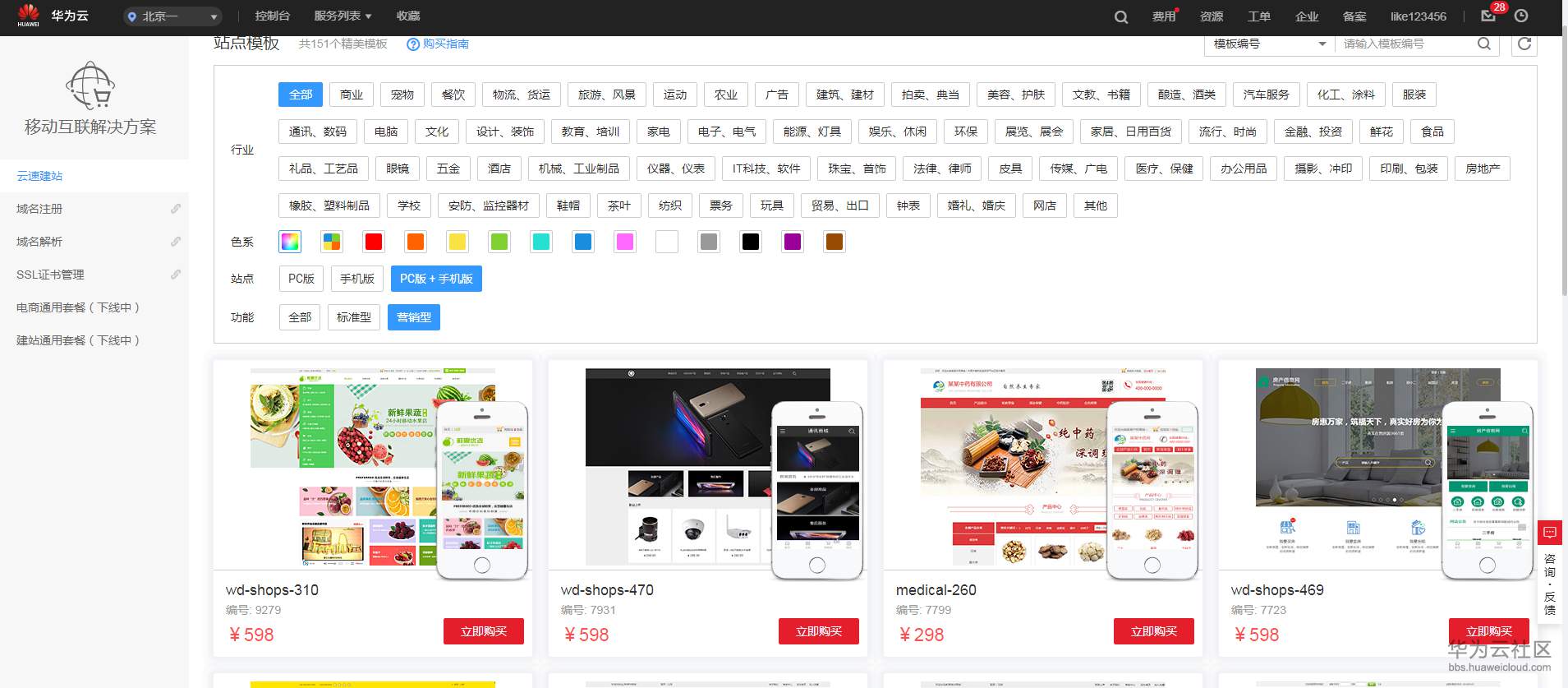

1.2      购买精美模板

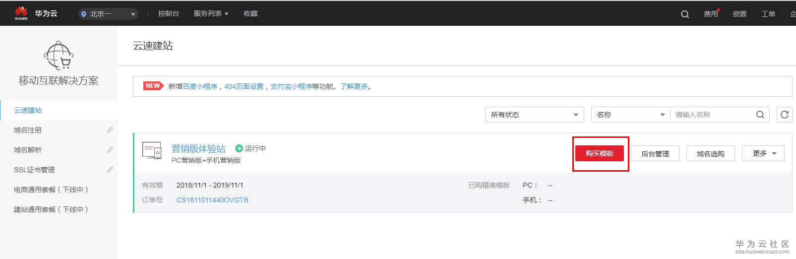

点击控制台站点的购买模板按钮
可以根据分类,筛选模板,找到适合自己网站的模板后,点击该模板的购买按钮然后走完支付流程即可

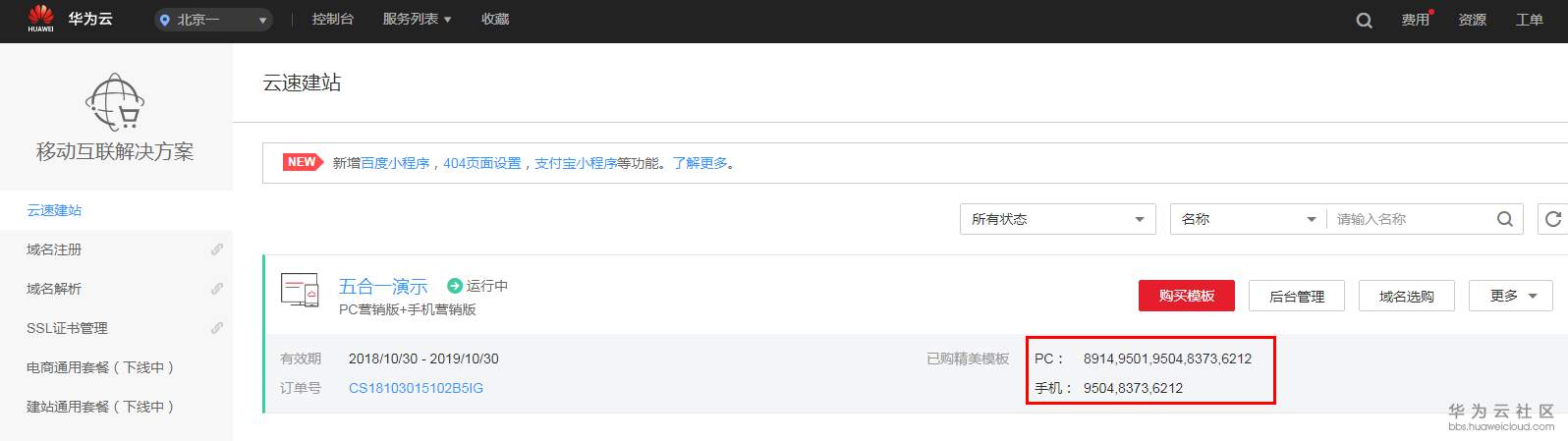

模板订单支付成功后,我们可以在控制台看到该模板编号,如下图

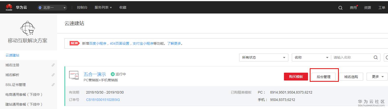

1.3.1        模板在哪

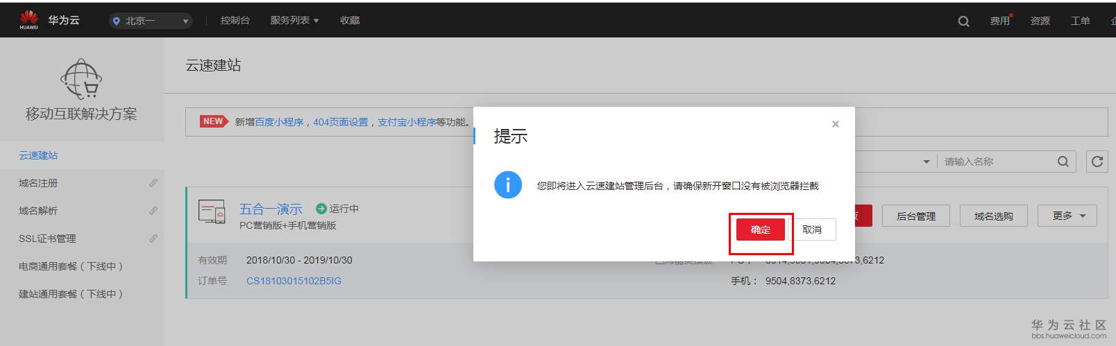

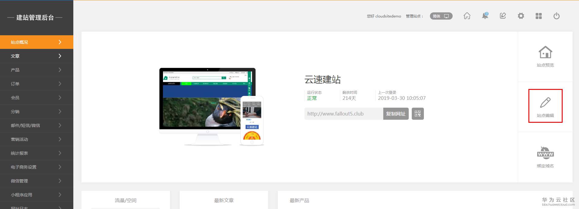

控制台,点击后台管理进入后台管理界面
如果点击后台管理没有看到如下弹框,请检查一下是否浏览器设置了拦截

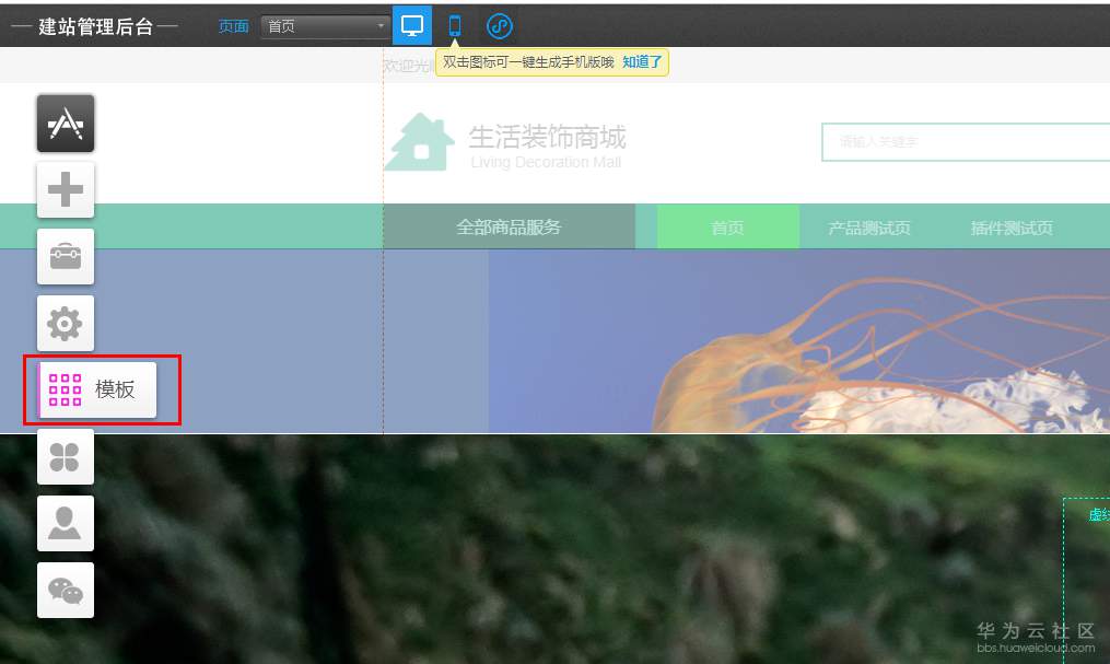

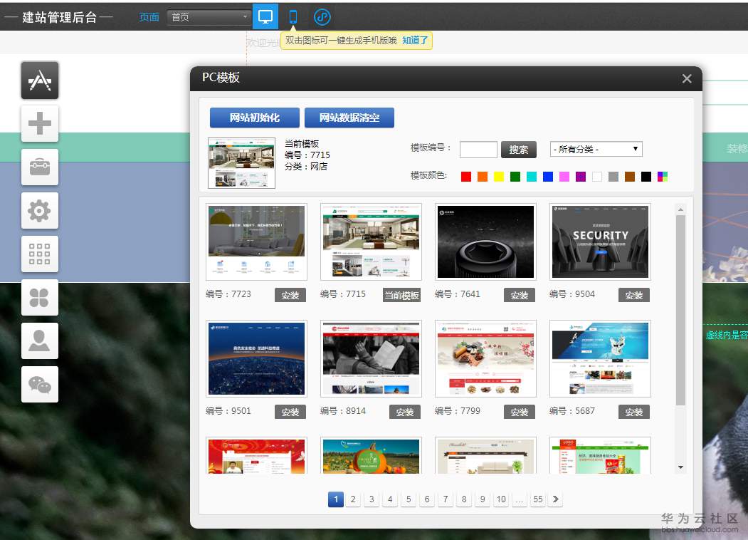

点击后台管理界面的站点编辑
点击编辑界面的模板按钮

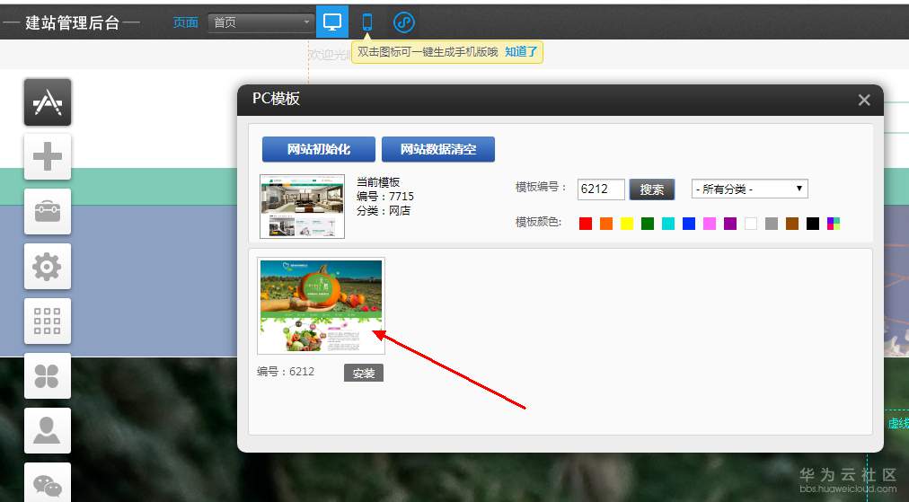

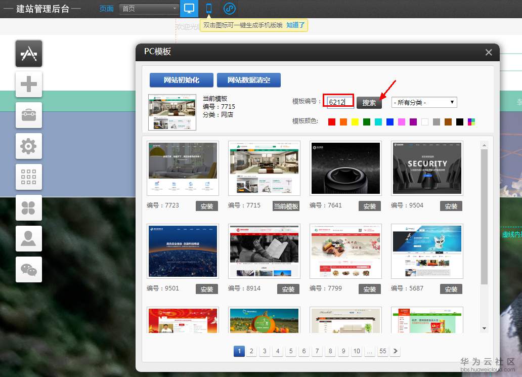

在这里我们可以看到系统提供的所有免费模板以及自己购买的精美模板
一般的,购买的精美模板会处在最前,但不排除购买的模板处于中后位置,所以当在第一页找不到已购模板时,
可以通过输入购买的模板编号搜索

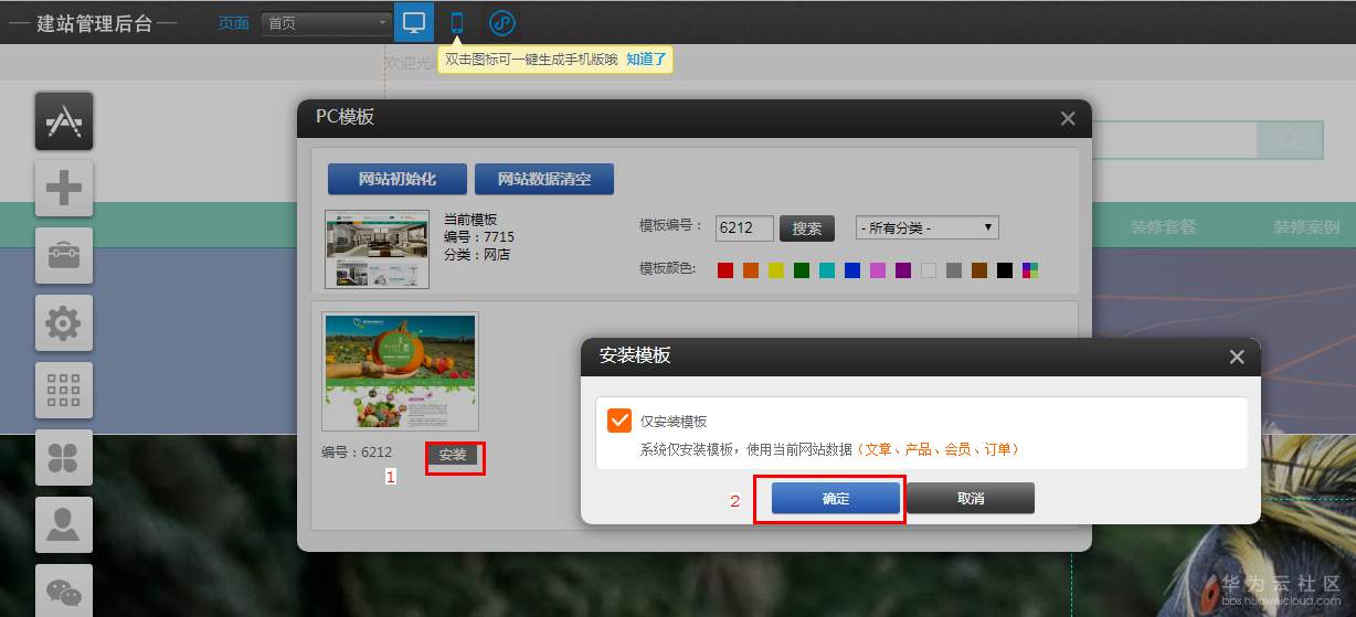

1.3.2        安装模板
然后点击安装,安装时我们可以看到提示使用当前网站数据,这里指的是我们在后台管理处添加的数据。
注意:如果已经安装了模板1(包括购买站点时系统默认安装的那个模板)且已经对网站页面做了编辑(添加插件,维护插件样式设置等),
这时候觉得这个模板不太满意,想要安装模板2试试,在安装模板2前需要做一下数据库备份,在安装完模板2后如果觉得还是模板1好看,
想返回编辑后的模板1,则可以通过恢复备份恢复到之前模板1的状态。如果不做数据库备份,重新安装模板1,之前编辑的内容是会消失,
需要自己重新再次编辑的。

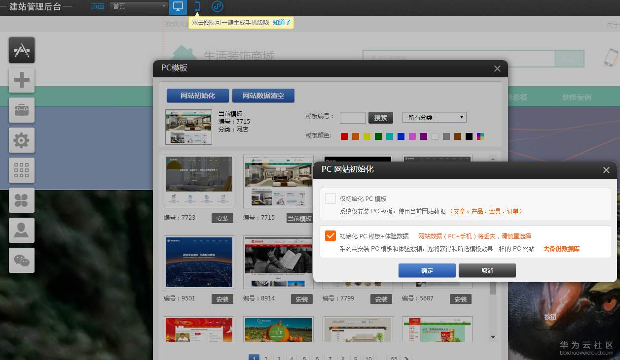

1.3.3        使用模板的原始数据
如果想要自己的网站完全展示成模板的样子包括模板数据,我们可以在安装了该模板后,点击网站初始化,这里两个选项分别都有对应的中文释义。
选择上边这个,系统将用该模板展示后台添加的数据;选择下边这个,系统将用该模板和模板自带的示例数据而不用后台添加的数据了。

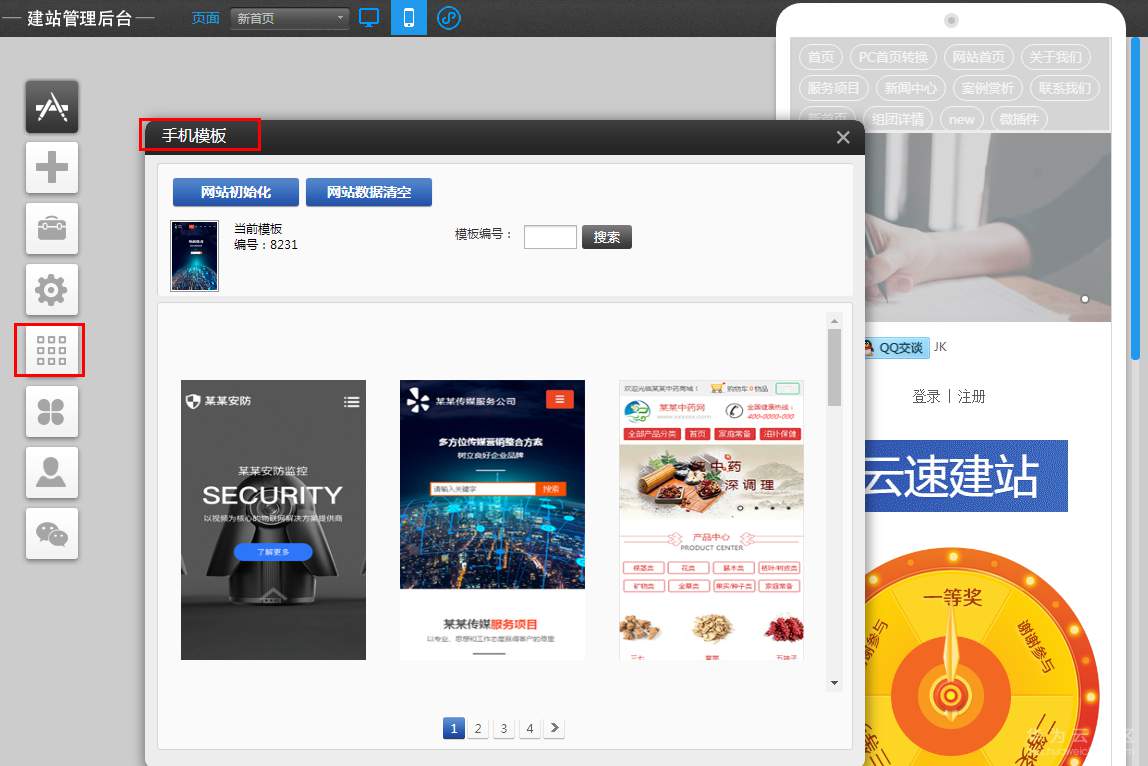

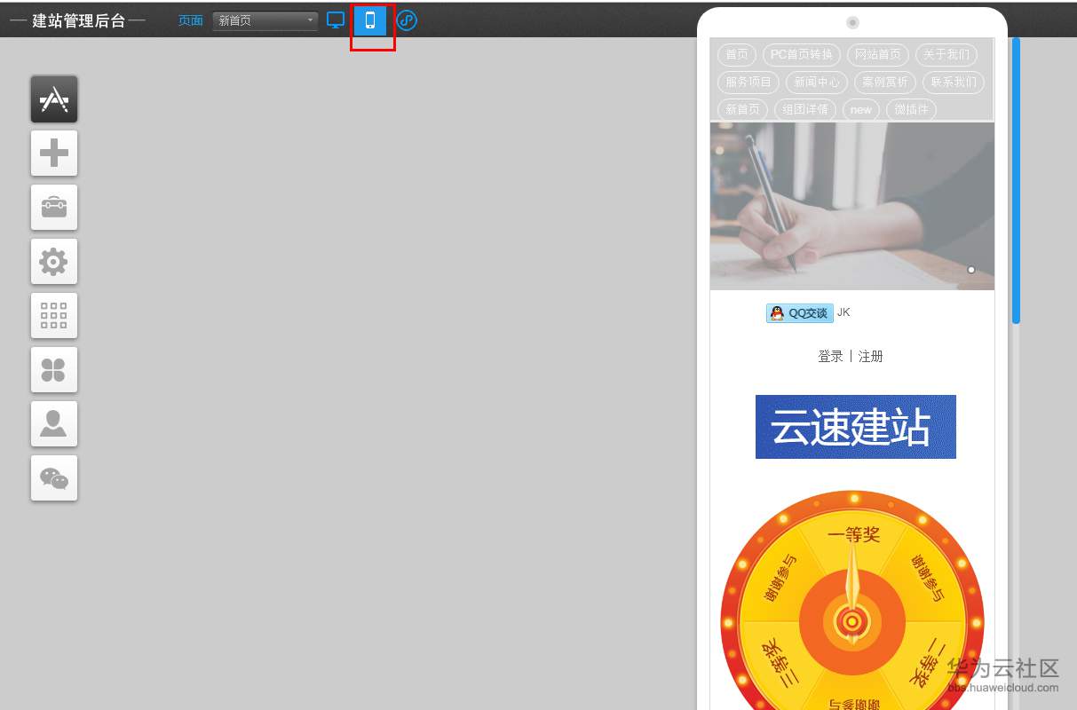

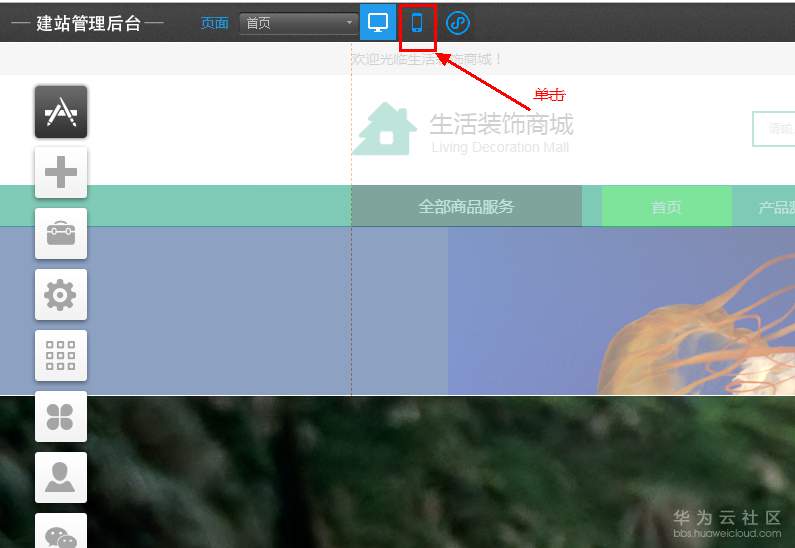

1.3.4        PC和手机站模板区分
如何区分是给PC站或是手机站安装的模板呢
如下图,编辑界面左上角处,PC的图标高亮,且显示蓝底,表示当前是编辑PC站,所以如果这时点击模板按钮,安装模板,则是安装的PC站模板。
这时我们想要安装手机站模板,只需要鼠标单击左上角的手机图标,切换到手机站编辑界面即可
可以看到手机图标高亮且显示蓝底,编辑界面也呈现手机样式
这时点击模板,就会显示出手机的模板了。安装使用与PC一致。

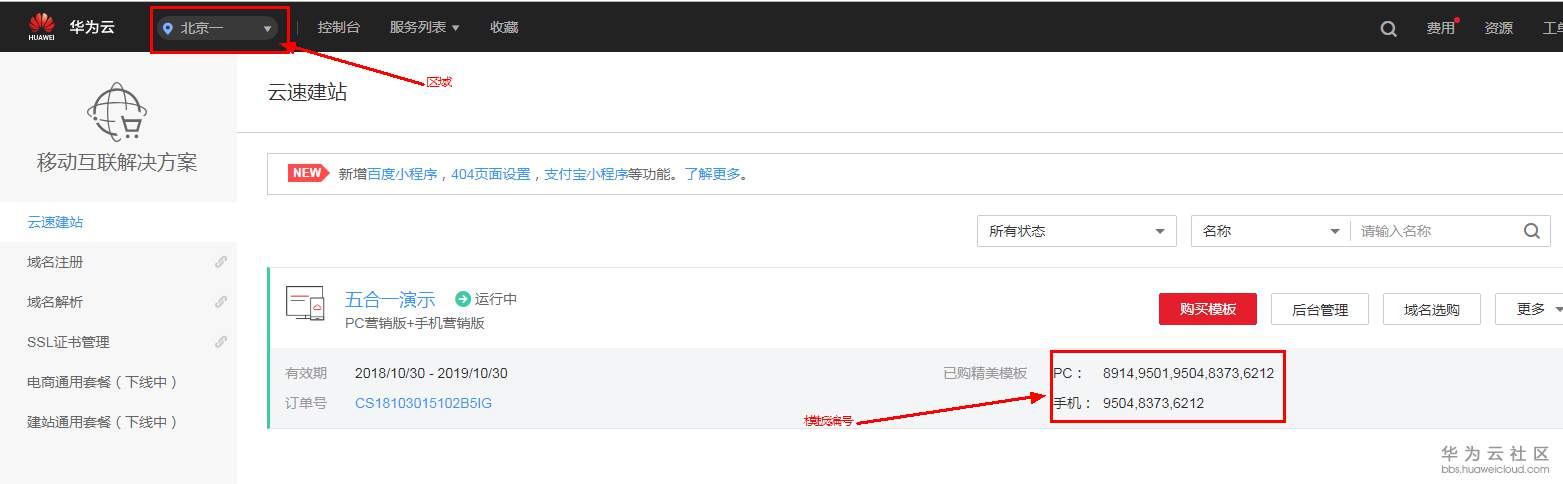

如下图,如果同一个账号购买了两个云建站,控制台会分别显示。每个站点都有一个对应的购买模板按钮,
如点击txi-002的购买模板下单,则所购的模板编号会出现在txi-002这个站点的已购模板中,6201这个模板只能在txi-002站点中使用,
不能用于txi-001站点。这就是所谓的模板和站点一一绑定。
