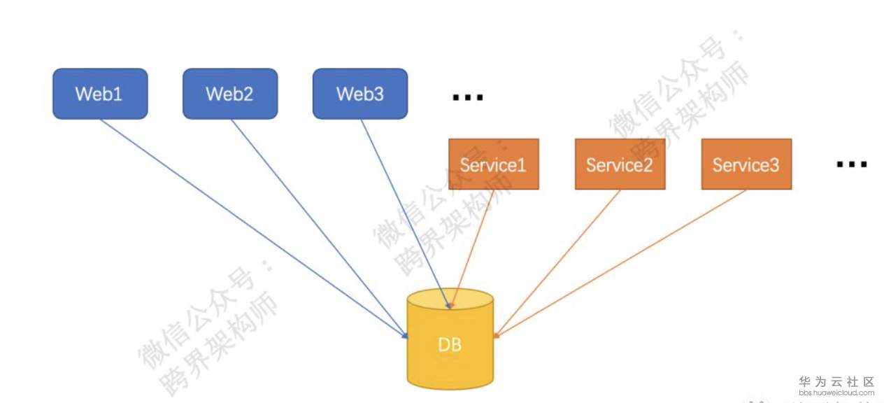

面临数据库需要开刀的时候,整个系统往往已经长成这个样子了。
正如前面所说,这时候的瓶颈往往会体现在「CPU」上。

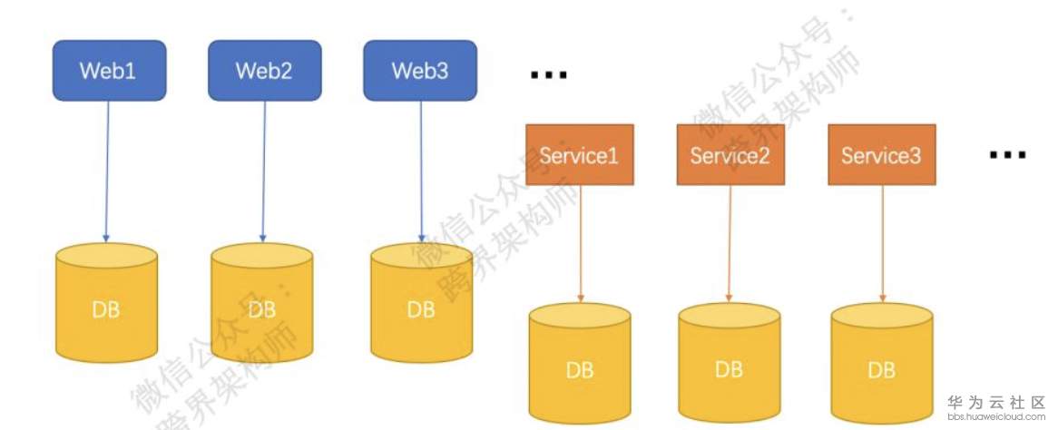

同应用程序一样,它是以「业务」为维度的切分方式,在不同的数据库服务器上跑不同业务的数据库,各司其职。

做「垂直切分」思路很简单,一般情况下,建议是与切分后的应用程序一一对应就好,不用多也不用少。
实际工作中,要做好「垂直切分」主要体现在「业务」的熟悉度上,所以这里就不继续展开了。

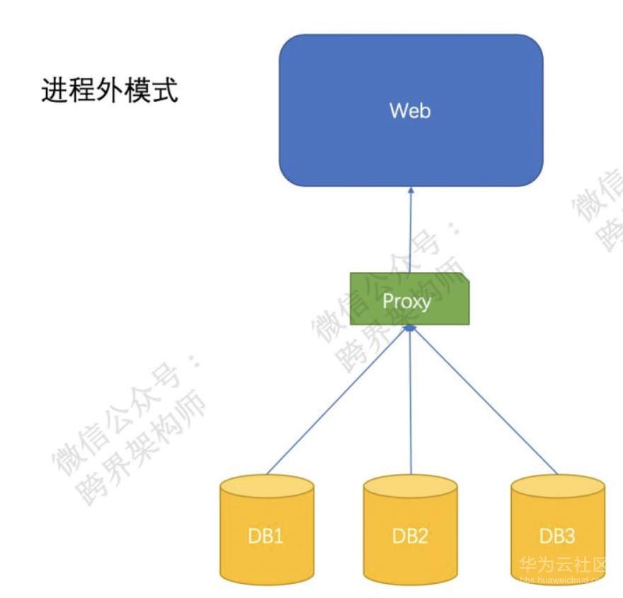

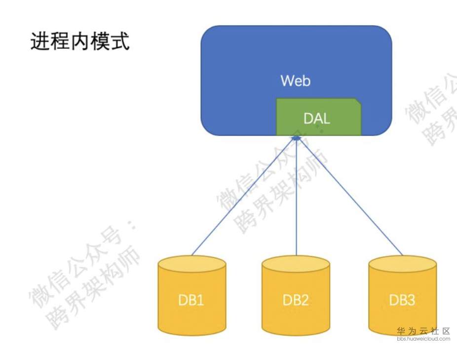

那么数据切分完之后程序如何来使用呢?这又可以分为两种模式,「进程内」和「进程外」。
「进程内」的话,可以在封装好的DAL访问框架中做,也可以在ORM框架中做,还可以在数据库驱动中做。这个模式比较知名的解决方案如阿里的tddl。
「进程外」的话,就是代理模式,这个模式比较知名的解决方案是mycat、cobar、atlas等等,相对多一些,因为这种模式对应用程序是「低侵入」的,使用起来像“一个数据库”。但是由于多了一道网络通信,性能上会多一些损耗。

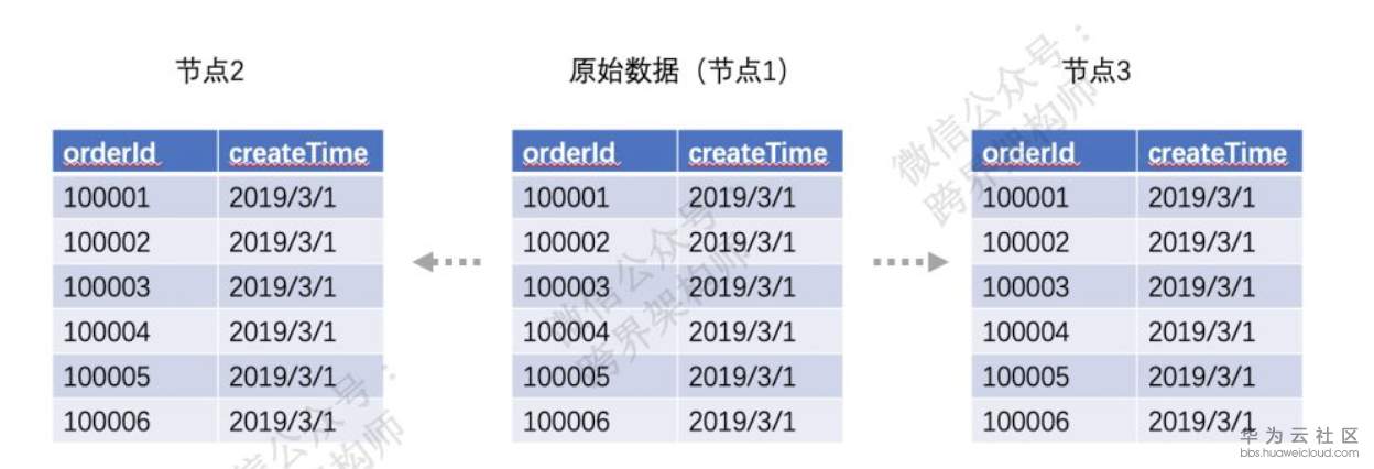

首先分享两个可以不停机做数据切分的小窍门。我们以实施hash法做水平切分的例子来看一下。
第一次做切分的时候,你可以以「主-从」的形式将新增的节点作为原始节点的副本,进行全量实时同步。

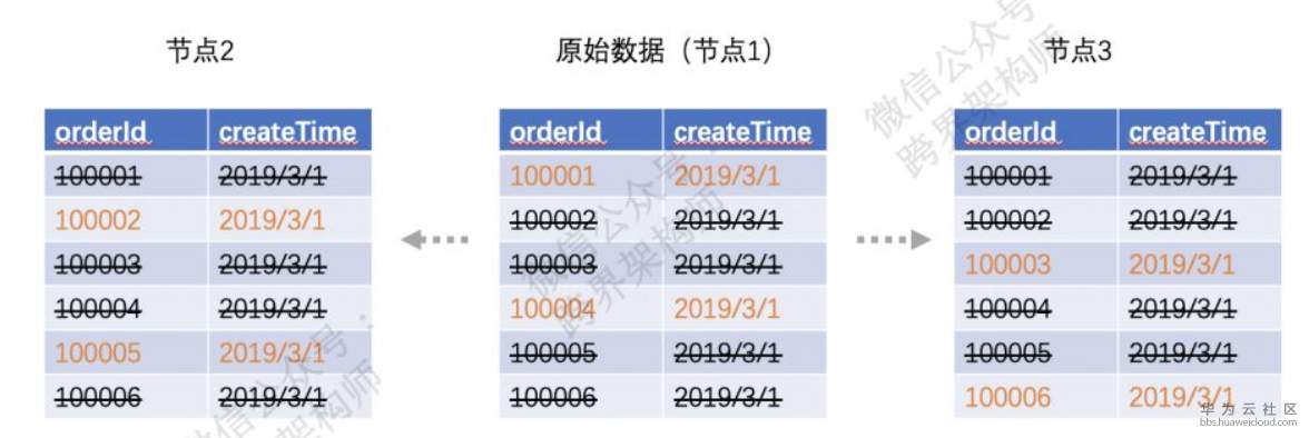

然后在这个基础上删除不属于它的数据。(当然了,不删也没啥问题,就是多占用一些空间)
这样就可以不用停机了。

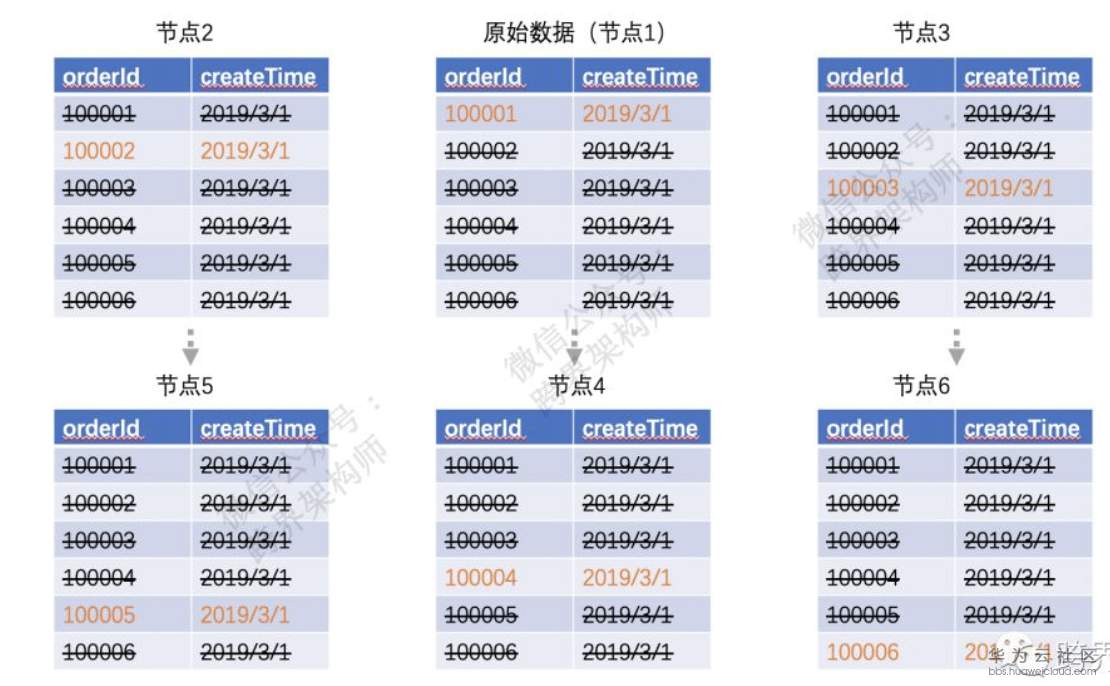

第二,随着时间的推移,如果后续支撑不住了,需要二次切分的话,我们可以选择用2的倍数来扩展。
如此一来,数据的迁移变得很简单,只需要做局部的迁移,和第一次做切分的思路是一样的。
