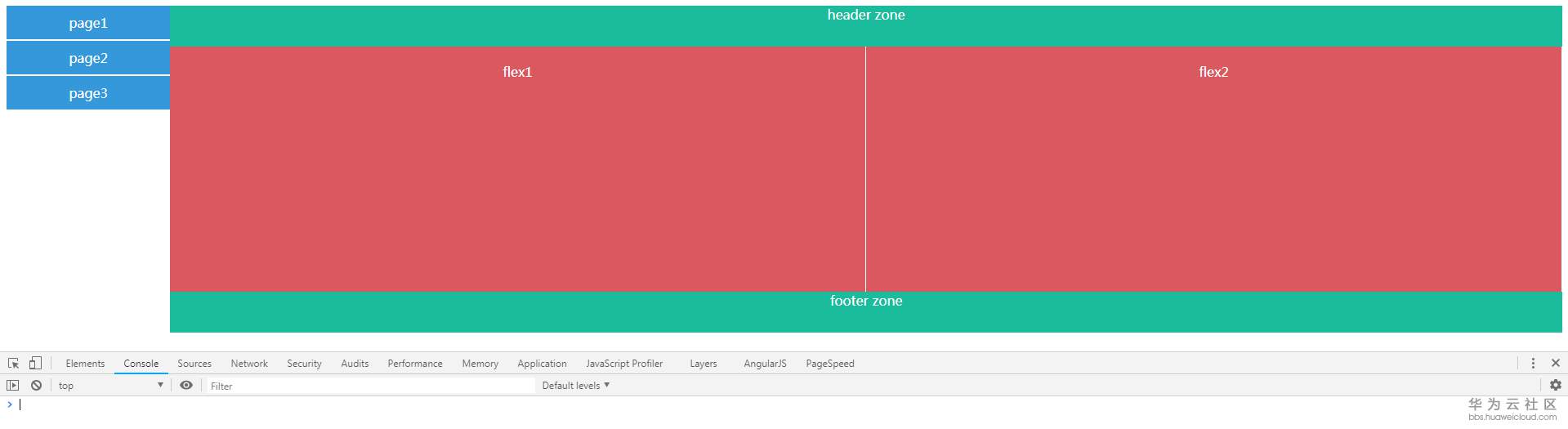

var realDOM = tree.render();
//挂载DOM
app.appendChild(realDOM);
这次不用再看控制台了,虚拟DOM的内容已经变成真实的DOM节点渲染在页面上了。

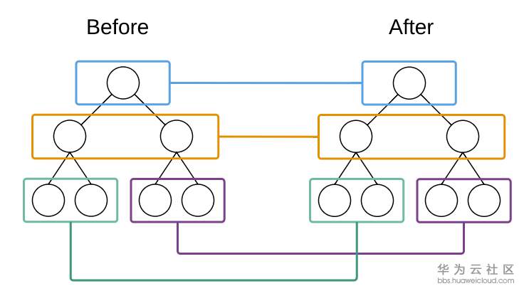

二. DOM-Diff的目的
在经历了一些操作或其他影响后,Virtual-DOM上的一些节点发生了变化,此时页面上的真实DOM节点是与旧的DOM树保持一致的(因为旧的DOM树就是依据旧的Virtual-DOM来渲染的),DOM-Diff所实现的功能就是找出新旧两棵Virtual-DOM之间的区别,并将这些变更渲染到真实的DOM节点上去。
三. DOM-Diff的基本算法描述
为了提升效率,需要在算法中使用基本的“批处理”思维,也就是说,先通过遍历Virtual-DOM找出所有节点的差异,将其记录在一个补丁包patches中,遍历结束后再根据补丁包一并执行addPatch()逻辑来更新视图。完整的树比较算法时间复杂度过高,DOM-Diff中使用的算法是只对新旧两棵树中的节点进行同层比较,忽略跨层比较。

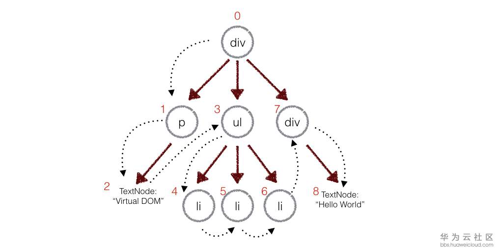

遍历时采用深度优先遍历:
  • 从根节点开始进行深度优先遍历,并为每个节点添加索引
  • 新旧节点的tagName或者key不同

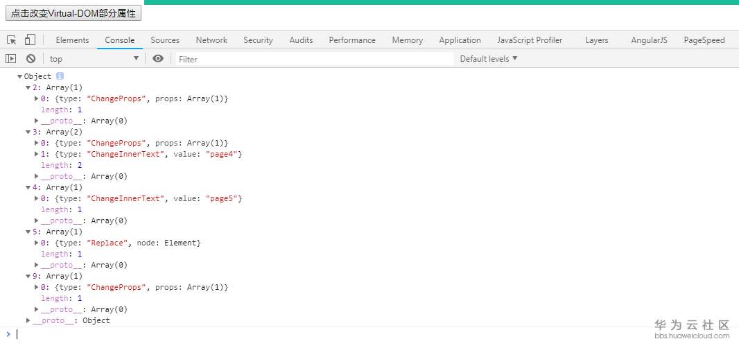

运行domdiff( )来对比两棵树查看结果:
和4.1中的期望结果一致,示例代码见附件。

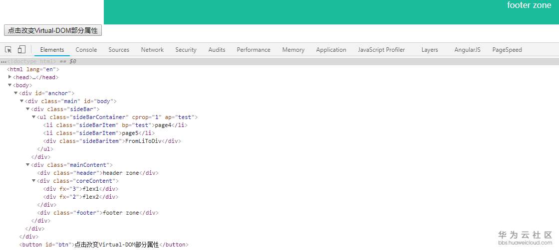

在页面测试按钮的事件监听函数中,DOM-Diff执行后,再调用addPatch( )即可看到,新的DOM树已经被渲染至页面了:
