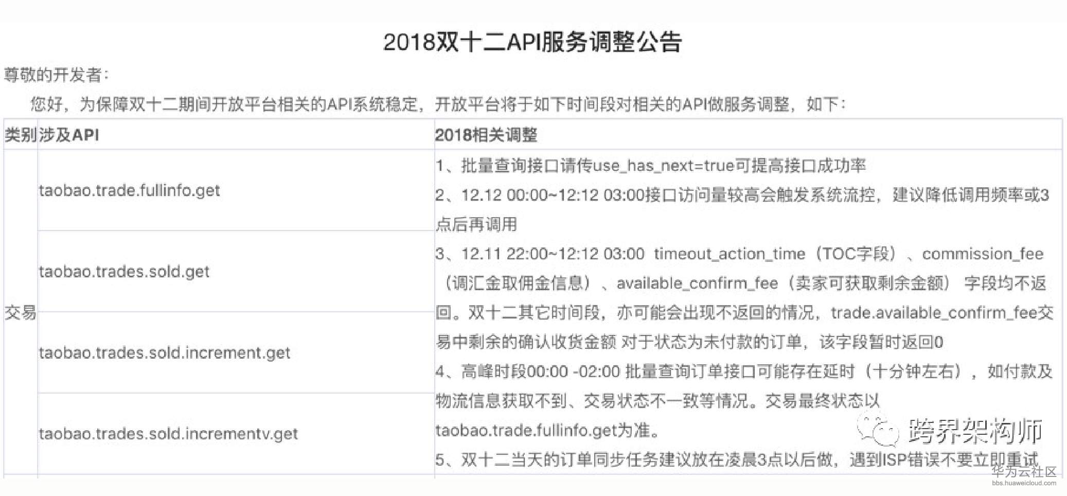

不知道这里有多少小伙伴接触过阿里的开放平台。在每次大促的时候,阿里都会发布这样的一个公告。
这些调整就是「降级」工作,目的是为了腾出更多资源给核心程序使用,以最大化保证核心业务的可用性,因此就必然需要对非核心业务执行一些降级处理。

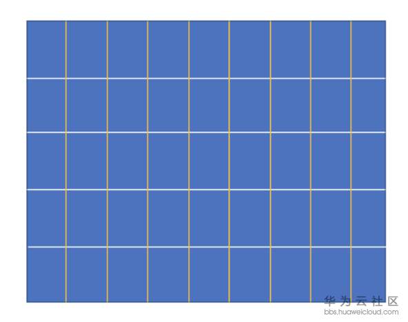

但实际上光这样定级还不够,比如被定义为4级的有100个功能,需要降级的时候是一起降级吗?很明显粒度太粗了。
如果「定级」好比是横着切蛋糕的话,「定序」就是再来竖着切。

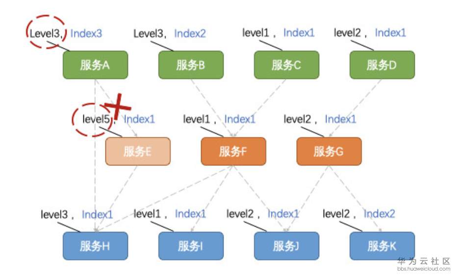

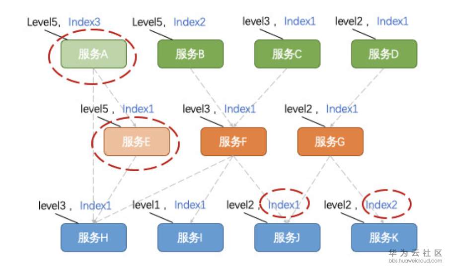

我们也可以来定义一些数字,比如序号1~9,序号9最先被降级。
然后,你可以以每个程序所支撑的上游程序/功能数量作为一个参考标准。比如,同样是级别5的程序,一个支撑了上游5个功能,一个支撑了10个功能,很显然前者的序号应该更大,更先被降级。
当然,根据所支撑的功能数量只是一个「业务无关性」的通用办法。如果想精益求精,还需要对每个功能做「作用」上的分析,毕竟不同功能之间的相对重要性还是有所差异的。(这里可以扩展了解一下Analytic Hierarchy Process,层次分析法,简称AHP)

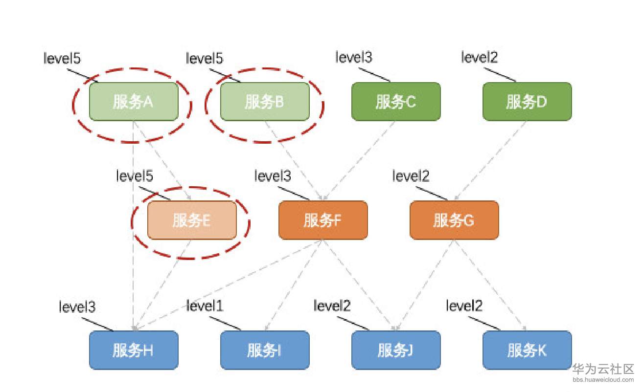

对了,定级定序的时候有一点是需要格外注意的:某个程序所依赖的下游程序的级别不能低于该程序的级别。
为什么呢?因为一旦所依赖的程序被降级了,自然会导致其所支撑的所有上游程序不可用。所以,其上游程序的等级再高也是没有意义的。
