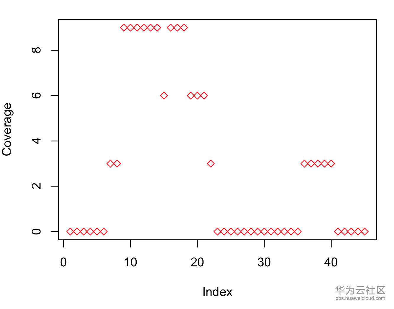

产生的BAM文件,这里用 GenomicAlignments 这个R包去分析
bam文件来自 samtools软件的测试bam(samtools-1.5/test/quickcheck/4.quickcheck.ok.bam"), 我把文件名修改为out_sorted.bam
library(GenomicAlignments)
testAlign <- readGAlignments("./out_sorted.bam")
## 读取选定条件下的BAM
what <- c("flag", "cigar")
which <- GRanges('ref1', IRanges(8, 40))     ## 定义染色体编号和位点范围, ref1 如果是其它物种则可以是chr1 或者chrN等等
flag <- scanBamFlag(isMinusStrand = FALSE)
param <- ScanBamParam(which = which, what = what, flag=flag)
selectedBam <- readGAlignments("./out_sorted.bam", param=param)
cvg1 <- coverage(selectedBam)
## cvg1 中的测序深度可以直接查看, 在R中输入 cvg1 就可以看
## 如果要看在 ref1染色体  上的测序深度
cvg1$ref1
## 作图
plot(as.integer(cvg1$ref1),  pch=23, col='red', ylab='Coverage')
测序深度是指在基因组上的有关区域上,有多少个Reads覆盖到这些区域到各个位点,通常每个位点都有一个测序深度,最低是0.
结果如图:
可以看出, 在ref1  染色体上的测序深度,有9个位点 > 8,  4个位点是等于6的。 其余的位置测序深度都小于4.
