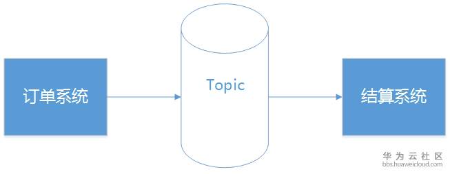

好处一:解耦
消息系统在处理过程中间插入了一个隐含的、基于数据的接口层,两边的处理过程都要实现这一接口。这允许你独立的扩展或修改两边的处理过程,只要确保它们遵守同样的接口约束。
比如我们的货款抵扣业务场景,用户生成订单发送MQ后立即返回,结算系统去消费该MQ进行用户账户金额的扣款。这样订单系统只需要关注把订单创建成功,最大可能的提高订单量,并且生成订单后立即返回用户。而结算系统重点关心的是账户金额的扣减,保证账户金额最终一致。

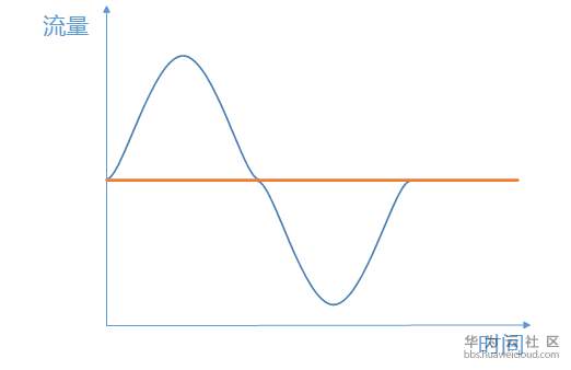

好处四:灵活性和峰值处理能力
在访问量剧增的情况下,使用MQ能够使关键组件顶住突发的访问压力,而不会因为突发的超负荷的请求而完全崩溃。还是以订单系统和结算系统场景为例,如果订单系统通过RPC框架来调用结算系统,在有高峰促销的情况下生成订单的量会非常大,而且由于生成订单的速度也非常快,这样势必会给结算系统造成系统压力,服务器利用率则会偏高,但在不是高峰的时间点订单量比较小,结算系统的服务器利用率则会偏低。对于结算系统来说就会出现下面这样的高峰波谷现象图。
