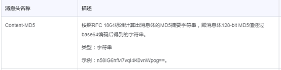

第一种方法,我们在上传对象时,可以在请求消息头中加入Content-MD5参数,在这种情况下,OBS收到上传的对象后,会对对象进行MD5校验,如果不一致则返回出错信息。

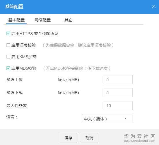

第二种方法,使用OBSBrowser的MD5检验功能,在工具的系统配置中启用本功能,开启功能后,所有新上传的文件,都会进行MD5校验,校验通过后,文件才会是上传成功的状态,否则需要重新传输。由于MD5校验需要有文件初始MD5值的记录,所以下载的校验,只会校验对象元数据中保存有MD5信息的文件,也就是启用MD5校验功能后上传的文件。注意开启MD5校验后,会影响部分上传下载的性能体验。
