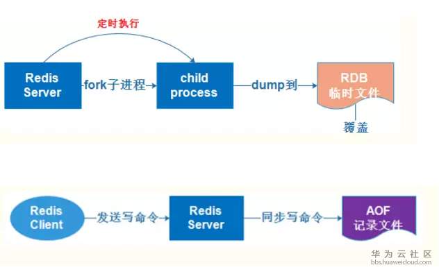

RDB 方式的缺点
  • 如果你希望在 Redis 意外停止工作(例如电源中断)的情况下丢失的数据最少的话,那么 RDB 不适合你.虽然你可以配置不同的save时间点(例如每隔 5 分钟并且对数据集有 100 个写的操作),是 Redis 要完整的保存整个数据集是一个比较繁重的工作,你通常会每隔5分钟或者更久做一次完整的保存,万一在 Redis 意外宕机,你可能会丢失几分钟的数据。
  • RDB 需要经常 fork 子进程来保存数据集到硬盘上,当数据集比较大的时候, fork 的过程是非常耗时的,可能会导致 Redis 在一些毫秒级内不能响应客户端的请求。如果数据集巨大并且 CPU 性能不是很好的情况下,这种情况会持续1秒, AOF 也需要 fork ,但是你可以调节重写日志文件的频率来提高数据集的耐久度。
AOF 方式的缺点
  • 对于相同的数据集来说,AOF 文件的体积通常要大于 RDB 文件的体积。
  • 根据所使用的 fsync 策略,AOF 的速度可能会慢于 RDB 。 在一般情况下, 每秒 fsync 的性能依然非常高, 而关闭 fsync 可以让 AOF 的速度和 RDB 一样快, 即使在高负荷之下也是如此。 不过在处理巨大的写入载入时,RDB 可以提供更有保证的最大延迟时间(latency)。
缺点对比总结
RDB 由于备份频率不高,所以在回复数据的时候有可能丢失一小段时间的数据,而且在数据集比较大的时候有可能对毫秒级的请求产生影响。
AOF 的文件提及比较大,而且由于保存频率很高,所以整体的速度会比 RDB 慢一些,但是性能依旧很高。
工作原理
AOF 重写和 RDB 创建快照一样,都巧妙地利用了写时复制机制:
  • Redis 执行 fork() ,现在同时拥有父进程和子进程。
  • 子进程开始将新 AOF 文件的内容写入到临时文件。
  • 对于所有新执行的写入命令,父进程一边将它们累积到一个内存缓存中,一边将这些改动追加到现有 AOF 文件的末尾,这样样即使在重写的中途发生停机,现有的 AOF 文件也还是安全的。
  • 当子进程完成重写工作时,它给父进程发送一个信号,父进程在接收到信号之后,将内存缓存中的所有数据追加到新 AOF 文件的末尾。
  • 现在 Redis 原子地用新文件替换旧文件,之后所有命令都会直接追加到新 AOF 文件的末尾。
