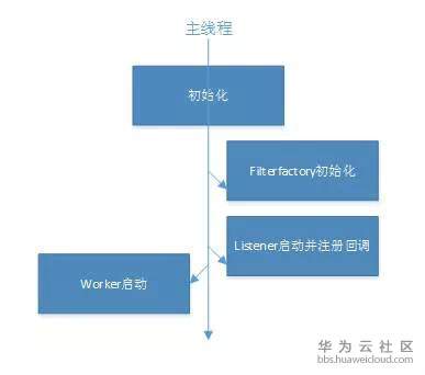

Envoy启动时,首先启动主线程,在主线程中对listener和filter进行初始化操作,然后将listener绑定到worker上,并由主线程拉起worker线程,由worker线程负责监听新连接。

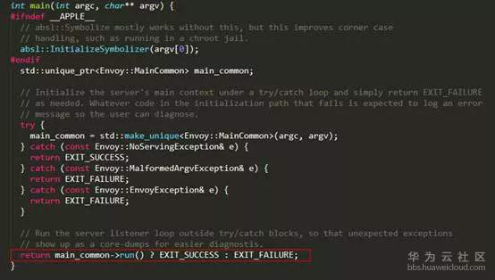

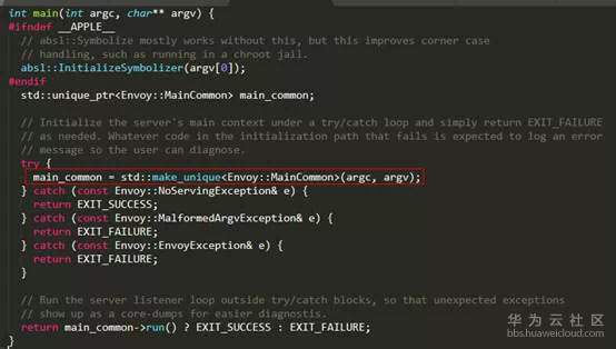

3.2.1 main入口
main函数是envoy启动的总入口,首先生成main_common,用于后面的初始化。

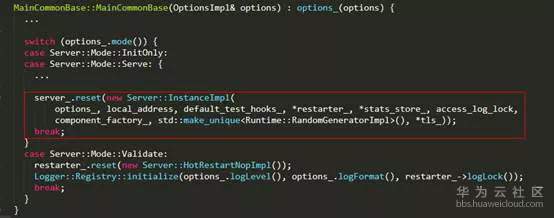

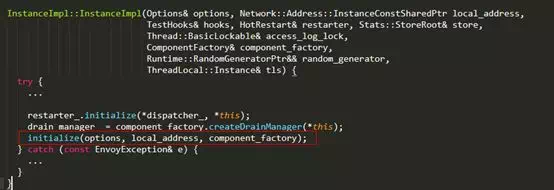

在main_common里面会生成maincommonbase,它会做server instance的初始化,一个instance是一个服务的实例.

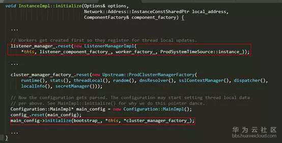

3.2.3 Instance初始化
在maincommonbase里调用InstanceImpl函数后,首先对启动携带的配置信息进行注册,然后执行instance的初始化。
Instance的初始化包括两部分:

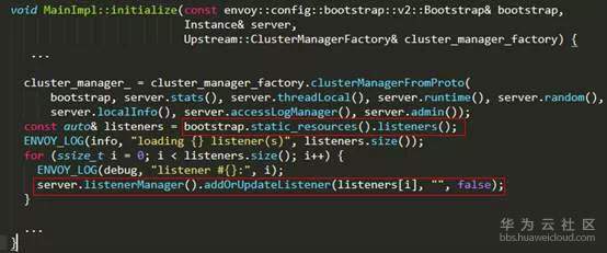

① 将当前instance注册到ListenerManager,来管理更新;
② 创建并初始化MainImpl,MainImpl用来初始化监听listener;

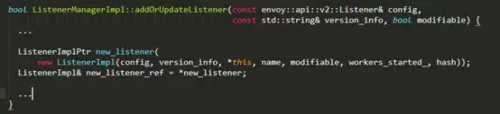

MainImpl根据配置文件获取静态监听listener列表,将它们实例化并注册到ListenerManager。

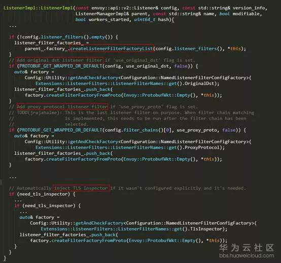

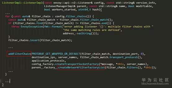

3.2.4 初始化listener
对于每个静态listener,根据配置文件为它创建ListenerFilterFactoryList,并根据配置为它添加ListenerFilterFactory。
listener filter有三个:original dst filter,proxy protocol filter, TLS inspector filter,一一按照配置判断是否加入ListenerFilterFactoryList。
配置ListenerFilterFactoryList的同时,也会根据配置为这个listener创建NetworkerFilterFactoryList,供后续建立在这个listener上的连接使用。

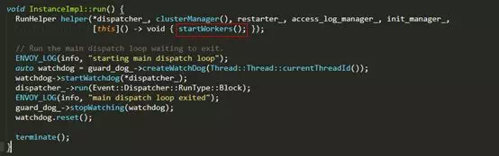

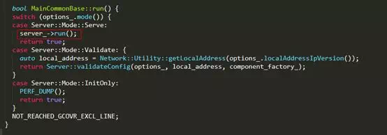

在main_common初始化正常完成后,执行main_common→run()启动,从而后续执行instance的run()方法,在instance的run()方法,会执行网络级别上的listener初始化。

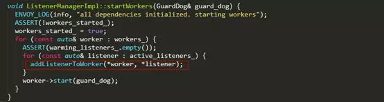

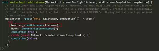

3.3.2 启动worker,将listener绑定到worker上
此处,会将从配置文件读取的所有listener绑定到所有的worker上,worker是服务的并发线程,数目一般和核心数相同,将listener绑定到worker上后会通过connectionhandler模块将其初始化。

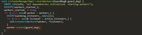

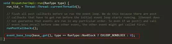

3.3.5 启动worker线程,进入监听
Listener绑定在worker上,当listener初始化完成后,需要启动worker服务才能真正进入监听流程。
此处,为每个worker启动新线程,并调用libevent的event_base_loop进入监听,等待连接事件到达触发后,回调onAccept进入处理流程。
