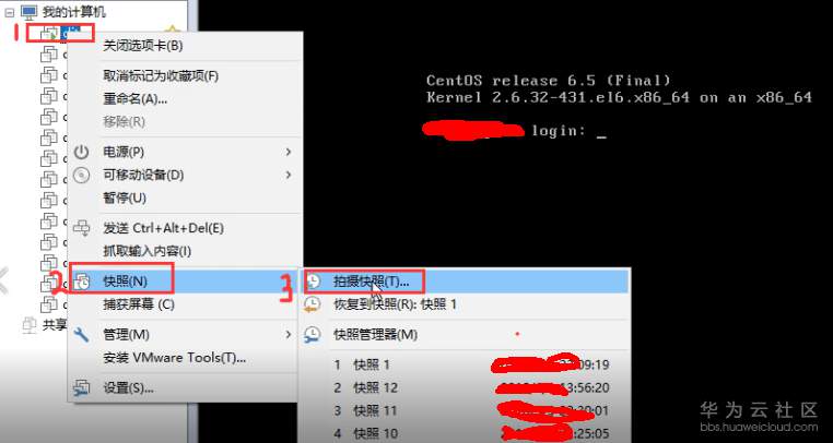

一、如何为虚拟机做快照?
    (1)选择要克隆的虚拟机,然后“右键”,选择“快照”,然后选择“拍摄快照”。
    (2)可以为快照取个名称,也可以为虚拟机当前的状态做个描述,然后点击“拍摄快照”。
    4、如何转到某一特定状态的快照?
    (1)选择对应状态的快照,然后点击“转到”。
    (2)然后在接下来的弹框中点击“是”即可。这样简单操作之后,虚拟机就实现了快照状态的一个转换。

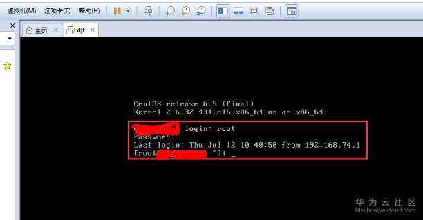

    1、打开并登陆虚拟机

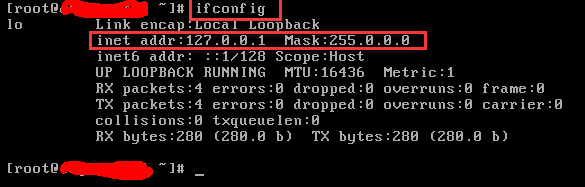

    2、用ifconfig命令来查看网络接口配置信息,此时只能查到回环地址127.0.0.1和子网掩码255.0.0.0。

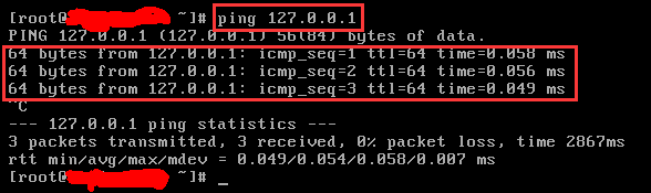

    (1)ping 127.0.0.1(回环地址),如果能ping通,就说明虚拟机的网络协议是正常的(一般也是能ping通的)。注意:ping通之后同时按“Ctrl” 和“C”即可断开连接。

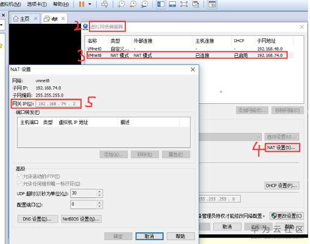

    1)这里面就牵涉到一个问题:我的网关是多少?在哪里看?
      找到编辑标签选项卡打开如下图:
    2)找到网关地址之后,然后开始ping网关。

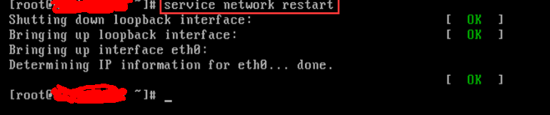

    3)重启网络服务
    OK,刚才我们修改了网卡的配置,所以这个时候我们需要重启网络服务。切记,每次修改网卡之后都需要重启网络服务,这样修改的配置才能生效。
    如何重启网络服务呢?我们需要输入命令service network restart即可。重启成功的标志如下图。
    下面我们再来ping一下网关,你会发现,已经能够成功的ping通网关了。

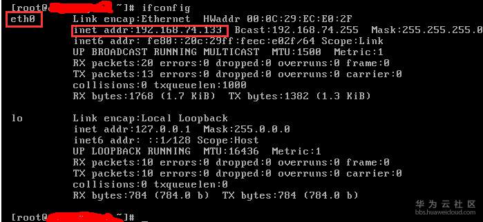

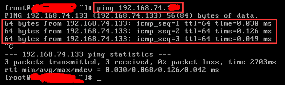

    (3)ping IP地址
    1)我们继续输入ifconfig命令查看一下网络接口配置信息,我们发现多了一个eth0的网卡,而且可以看到ip地址。
    2)然后我们ping IP地址,如果能ping通,说明我们的本机网卡链路没有问题。我们发现是可以ping通的,如下图所示。

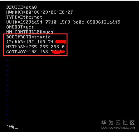

(二)虚拟机静态IP的配置
    在实际应用中,由于我们使用的是DHCP(Dynamic Host Configuration Protocol:动态主机配置协议)服务器来分配的地址,那么每次重启DHCP服务器ip地址有可能是会变动的。 而我们用Linux来搭建集群学习Hadoop的话,是希望IP固定不变的,因为有很多地方会涉及到IP地址的配置,如果IP地址变化就会涉及到很多相关地方的修改,所以我们需要配置静态IP,那么具体如何进行配置呢?
    (1)在哪里配置?
    输入命令vi /etc/sysconfig/network-scripts/ifcfg-eth0
    (2)如何配置?
    具体配置如下图所示:
    其中配置的属性和值的注释如下:
    BOOTPROTO=static //把dhcp修改为static
    IPADDR=192.168.74.1xx //可以自己设置,但必须与GATEWAY网段一致,比如74
    NETMASK=255.255.255.0 //默认设置
    GATEWAY=192.168.74.x //网关地址
    (3)修改完之后需要重启网络服务,即输入命令service network restart
    (4)重启成功之后,继续输入ifconfig查看一下ip,这个时候ip地址就固定了。

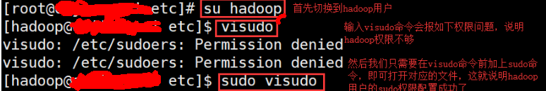

(二)为用户设置sudo权限
    1、为什么要为用户设置sudo权限?
    用户在执行某些系统命令时会出现用户权限不够的问题,需要切换到root用户下执行,频繁的切换会很麻烦,而且也很容易导致权限问题。所以最好为用户配置sudo权限。所有的操作都可以在该用户下操作,出现权限不够的问题只需要在命令前边加上sudo即可。
    2、如何为用户设置sudo权限?
    首先要明确是为哪个用户设置sudo权限。比如为hadoop用户设置sudo权限。
    (1) 在root用户下,输入visudo即可。
    (2) 在打开的文件末尾添加“hadoop ALL=(ALL) NOPASSWD:ALL”即可。
    (3) 验证sudo权限是否配置成功

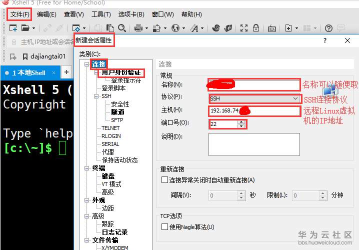

    (2) 实现X-Shell和Linux虚拟机的远程连接
    1) 首先打开X-Shell工具,然后在X-Shell和Linux虚拟机之间新建一个会话并做如下配置。
    2) 配置完成之后点击“用户身份验证”,进行用户名和密码的配置。然后点击“确定”。配置成功之后再用X-Shell连接远程虚拟机,就不用输入用户名和密码了。
    3) 选择对应的对话连接即可。
    4)这样就实现了X-Shell和远程虚拟机的连接。接下来就可以在X-Shell上进行相关的操作,实际上还是在Linux虚拟机上执行的操作。

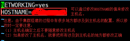

    (2)永久性修改
    我们输入命令vi /etc/sysconfig/network,然后在该文件中修改即可。
    注意:修改完之后不会立即显示出修改后的结果,我们需要输入reboot命令重启linux操作系统,重启之后,我们才能看到修改后的结果。

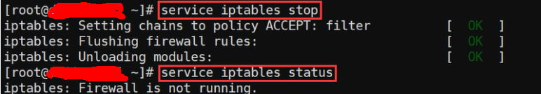

     service iptables status
    (2)关闭防火墙的两种方法:
    1)临时性关闭
     service iptables stop
    注意:临时性关闭防火墙的效果和临时性修改主机名的效果一样,当重启linux虚拟机之后就不起作用了。
    2)永久性关闭
     chkconfig iptables off

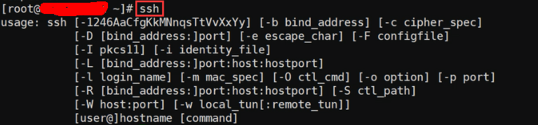

    2、安装openssh-clients服务
    (1)为什么要安装openssh-clients服务?
    做免密码登录的时候需要用到这个服务
    (2)怎么安装openssh-clients服务?
    输入命令 yum install -y openssh-clients (-y表示在下载安装过程中全部输入yes或y)
    (3)安装完成之后,可以输入命令ssh,按回车,如果能查看到ssh的用法即表示安装成功。

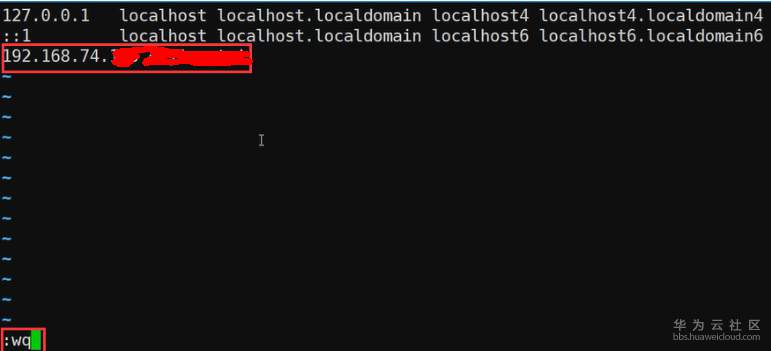

八、配置主机名和IP之间的对应关系
    1、在哪配置?
    vi /etc/hosts
    2、如何配置?
    参照该文件中的提示信息来配置
    解释如下:
    127.0.0.1 localhost localhost.localdomain localhost4 localhost4.localdomain4是什么意思
    第一部分:网络IP地址。
    第二部分:对应的主机名
    第三部份:主机名.域名,注意主机名和域名之间有个半角的点。
    第四部份:主机名别名,其实还是主机名。
    第五部份:主机名别名.域名,注意主机名和域名之间有个半角的点。
    IP地址后是主机名或主机名列表,主机名列表中第一个为主机名,其他为主机名别名,主机名别名可以有多个。
    主机域名用 ”主机名.域名“来表示。
    ::1 localhost localhost.localdomain localhost6 localhost6.localdomain6
    ::1想当于IPv6的locahost对应的IP地址,类似于IPv4的127.0.0.1
    参照上边的格式在文件末行添加ip和hostname
    比如:192.168.74.133 dajiangtai即可。
    如果还需要配置其他主机名和IP之间的对应关系,只需要按照上面的格式逐行配置即可。

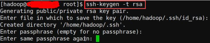

    2、如何配置ssh免密码登录?
    首先要明确是为哪个用户创建免密码登录,比如我们为hadoop用户创建SSH免密码登录。
    1)在hadoop用户下,切换到hadoop用户的家目录(即/home/hadoop目录)。
    2)创建.ssh目录:输入mkdir .ssh命令(其实不用提前创建该目录也行,直接在hadoop用户下执行生成秘钥的命令之后,系统会自动在hadoop的家目录下(/home/hadoop)创建.ssh目录)
    3)生成秘钥:输入命令ssh-keygen -t rsa,然后一直按回车。
    ssh-keygen是ssh秘钥生成器,-t是指定参数,rsa是一种加密算法。

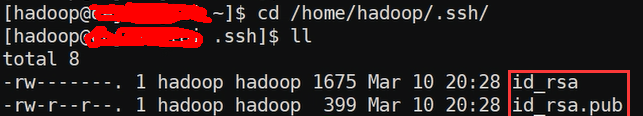

    4)切换到.ssh目录下:输入cd /home/hadoop/.ssh,然后输入“ll”命令查看,发现有一个公钥,有一个私钥,(ssh生成的秘钥对都是存储在.ssh这个目录下的)

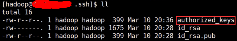

    5)将公钥copy到认证文件里。
    输入命令:cp id_rsa.pub authorized_keys
    注意:上述命令中文件名authorized_keys一定要正确无误。
    然后ll查看就多了一个文件authorized_keys

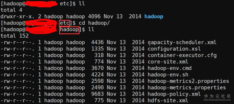

    (2)配置文件的位置
    Hadoop安装目录下的/etc/hadoop
    比如:
    (3)修改哪些配置文件以及如何修改?
    主要修改6个配置文件:

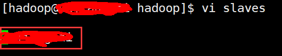

    (6)slaves
         主要配置从节点(比如DataNode)的主机名,即你想让哪个节点作为DataNode节点,那么你就可以把该节点的主机名配置到slaves文件中,如果有多个节点要配置,就按照上面的要求逐行添加,具体配置如下:

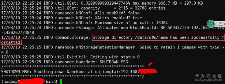

   2、执行如下命令对NameNode进行格式化。
     在hadoop用户下,使用hadoop目录下的bin目录下的hadoop命令, 即先切换到hadoop用户下的hadoop安装目录下。然后输入命令bin/hadoop namenode -format即可。
   切换到hadoop安装目录下的bin目录,然后输入命令./hadoop namenode -format也可以,如下图所示:
   当出现如下标志,就表示NameNode已经成功的格式化了。

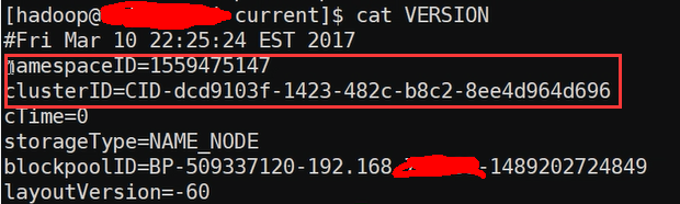

   格式化成功之后,查看hdfs-site.xml配置文件中dfs.namenode.name.dir指定的/data/dfs/name目录下是否有current目录,如果有,也说明格式化成功)
   在current目录下有如下几个文件,他们代表的含义分别如下:
   fsimage:是NameNode元数据在内存中满了之后,持久化保存到的文件。
    fsimage*.md5是校验文件,用于校验fsimage的完整性。
    seen_txid记录一个id号。
    VERSION文件里保存的是namespaceID:NameNode的唯一ID
    clusterID:集群ID,NameNode和DataNode的集群ID应该一致,表明是一个集群。
    edits:是编辑日志文件,当用户对文件系统进行操作的时候,就会生成对应的编辑日志文件。目前还没有做任何操作,所以还没有编辑日志文件。

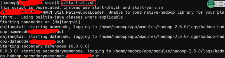

    十三、启动Hadoop集群
   (1)在hadoop安装目录下的sbin目录下执行start-all.sh脚本。

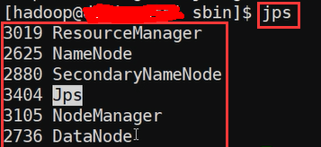

    2)输入jps(java process server) ,如果出现以下进程(5个,不包括jps)表示集群启动成功。
    其中jps的作用是显示当前系统的java进程情况,及其id号。jps仅查找当前用户的Java进程,而不是当前系统中的所有进程。

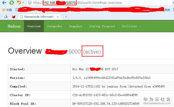

    1、通过Web UI 查看HDFS和YARN
    Hadoop伪分布集群启动之后,我们可以通过WebUI查看HDFS和YARN。
   (1)通过默认的50070端口访问HDFS文件系统,这个端口可以在默认配置文件hdfs-default.xml中找到。

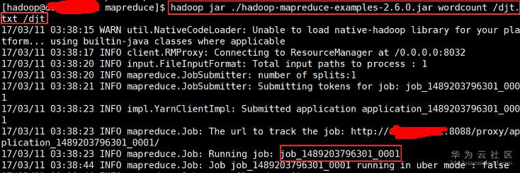

   (3)运行Hadoop例子中自带的wordcount程序。

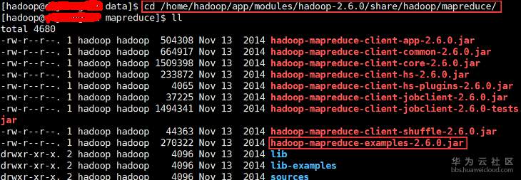

    1)切换到mapreduce代码的jar包所在的位置
    2)执行如下命令运行WordCount
    其中hadoop jar是运行mapreduce的jar包的命令。
    ./hadoop-mapreduce-examples-2.6.0.jar指jar包的位置,这里用的是相对路径。
    wordcount表示要运行的主类的名称,因为jar包中可以包含多个mapreduce代码,要运行哪个必须明确指定。
    /djt.txt指HDFS文件系统中/目录下的djt.txt文件,用表示输入路径,注意:输入路径必须存在。
    /djt指/目录下djt目录,用来表示输出目录,注意:输出目录不能提前存在,如果提前存在,代码就不会运行并提示相应的错误。

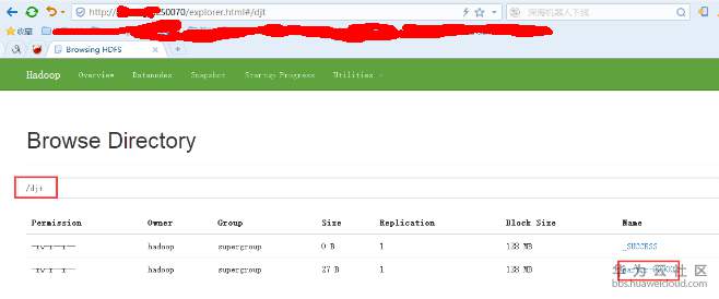

    4)运行成功之后,可以通过web界面查看作业运行结果。结果就在part-r-00000文件中。可以下载该文件查看最终运行结果。
