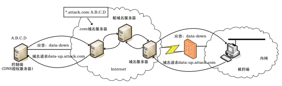

DNS隐蔽通道可以分为直连和中继两种模式。直连也就是Client直接和指定的目标DNS Server(授权的NS 服务器)连接,通过将数据编码封装在DNS协议中进行通信,这种方式速度快,但是限制比较多,很多场景不允许用户指定DNS Server。而中继模式的DNS通道则更为隐蔽,但同时也因为数据包到达目标DNS Server前需要经过多个DNS查询服务器,所以速度上较直连模式慢很多。中继模式的DNS通道原理如图1所示。
图1 中继模式下的DNS隐蔽通道原理

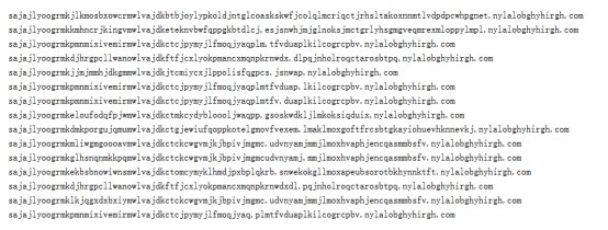

例如,前段时间著名的XShell DNS通道攻击,黑客在Xshell中植入恶意代码,通过DNS隐蔽通道外发用户敏感数据的示例如图2 所示,黑客将外发数据藏在nylalobghyhirgh.com子域名中。
图2 Xshell DNS隐蔽通道,黑客将外发数据藏在nylalobghyhirgh.com子域名中

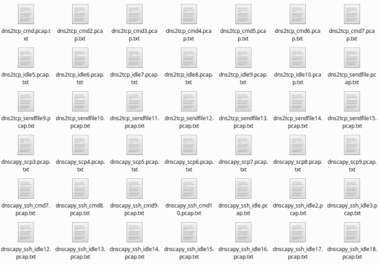

利用上述DNS隐蔽通道工具进行“黑”样本采集工作见另一篇博文《DNS隐蔽通道检测——数据收集,利用iodine进行DNS隐蔽通道样本收集》,其流程是先抓取DNS隐蔽通道工具攻击过程中的网络流量pcap包,然后利用wireshark工具将pcap包转换为机器学习算法能够识别文本文件。这是一个体力活,我收集到的业界流行的DNS 隐蔽通道工具的数据样本如图3所示。
图3 收集的DNS隐蔽通道工具示意样本

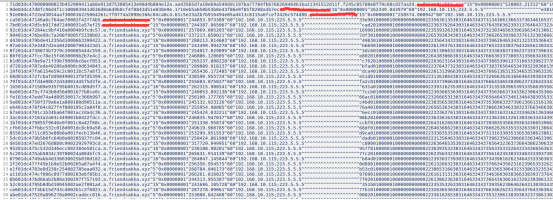

以dnscat2工具为例,其生成的一个样本见图4,可以看到DNS报文里包含了大量的较长子域名,而外发数据便藏在这些子域名中(我使用的主域名是friendsakka.xyz)。
图4 dnscat2工具生成的示意样本

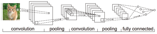

CNN(卷积神经网络)常用于图像识别并取得了极佳的效果。图5展示的是一个典型的卷积神经网络结构。该网络包含两个卷积层(convolution layer),两个池化层(pooling layer)和一个全连接层(fully connected layer)。
图5 典型的卷积神经网络结构

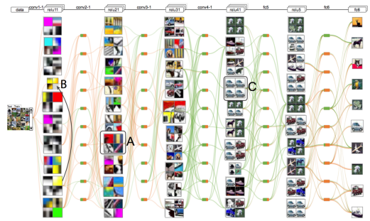

如果你还没有理解的话,我们再看下面这个例子,专家们设计了包含10个卷积层,4个池化层和2个全连接层的卷积神经网络,见图6所示,该网络主要用于图像识别。专家们发现,在比较低的层,神经元倾向于学习一些简单的模式,比如图像边缘、颜色、条带灯;而在比较高的层,神经元能够检测到一些更为高层次的抽象特征,比如整辆轿车等。
图6 专家构建的用于图像识别的卷积神经网络

我们尝试用训练出的算法检测前段时间著名的XShell隐蔽通道攻击,其进行攻击的域名为nylalobghyhirgh.com,将包含该攻击的DNS样本加入到模型预测中:
def predict():
    testX, testY = get_xshell_data()
    model = get_cnn_model()
    predictions = model.predict(testX)
    cnt = 0
    for i,p in enumerate(predictions):
        if abs(p[2]-testY[i][2]) < 0.1:
            cnt += 1
    print cnt/(len(predictions)+.0)
代码运行后得到的检测准确率为97.3%,也就意味着nylalobghyhirgh.com下97.3%的子域名都可能是在利用DNS隐蔽通道传输数据。
