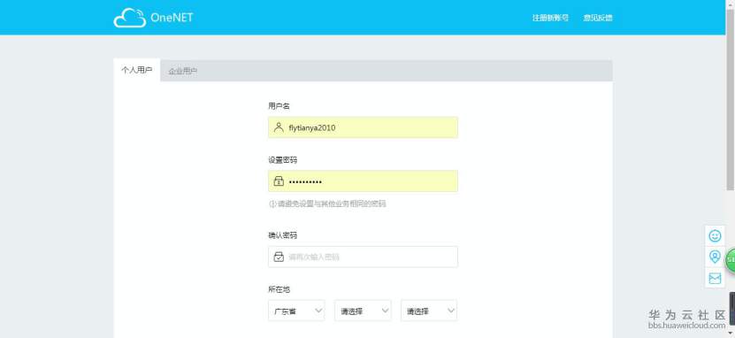

1、云平台账号注册

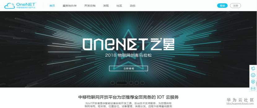

登录OneNet云平台地址:https://open.iot.10086.cn/,在右上角处选择“注册”。注册成功后进入登录界面,登录后选择右上角“开发者中心”,在里面开始产品创建。

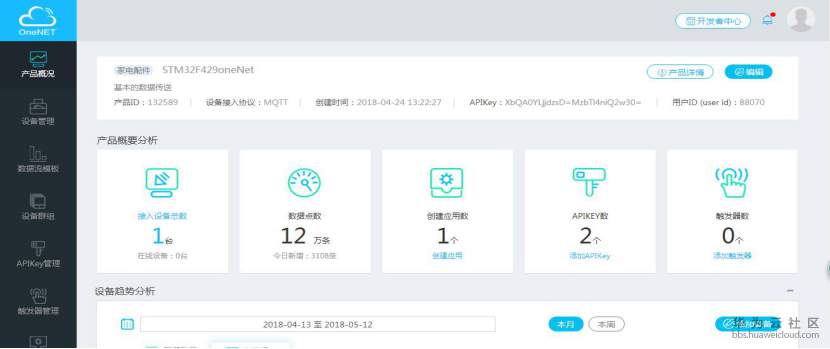

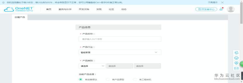

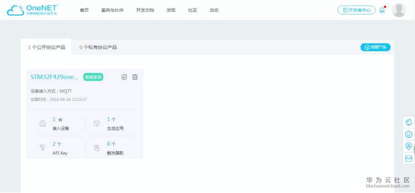

2、云平台产品创建
进入“开发者中心”后,点击右上角“创建产品”,根据要求填写相关信息。下图是我已经建立的STM32F429oneNet。
填写产品信息:
进入新创建产品的界面:

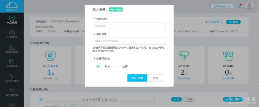

点击左下角处的“添加设备”,填写设备名称和鉴权信息,都是自定义的:

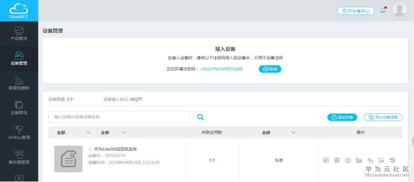

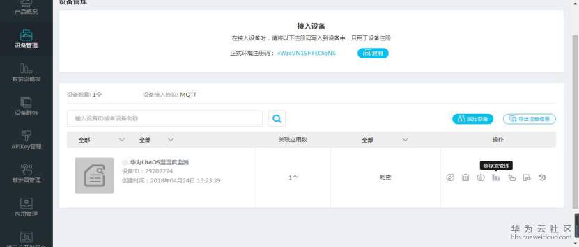

3、云平台设备管理

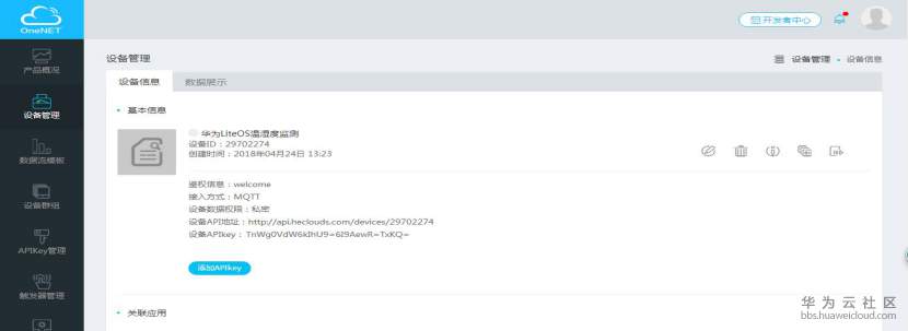

进入设备管理:
进入“数据流管理”,可以查看设备信息并根据需要添加APIkey和“数据展示”查看上传的数据情况,以下是本项目设备详细信息:

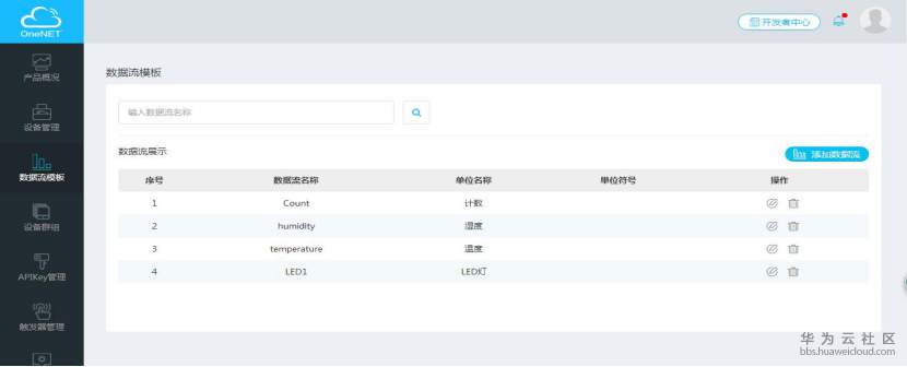

4、新增数据流
进入“数据流模板”,添加数据数据流,也可以不用添加,当设备上传的数据时会自动生成上传数据的名称,添加数据流的好处是可以在“应用管理”使用创建的数据流。

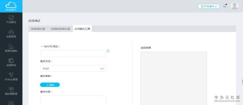

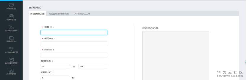

5、线上模拟

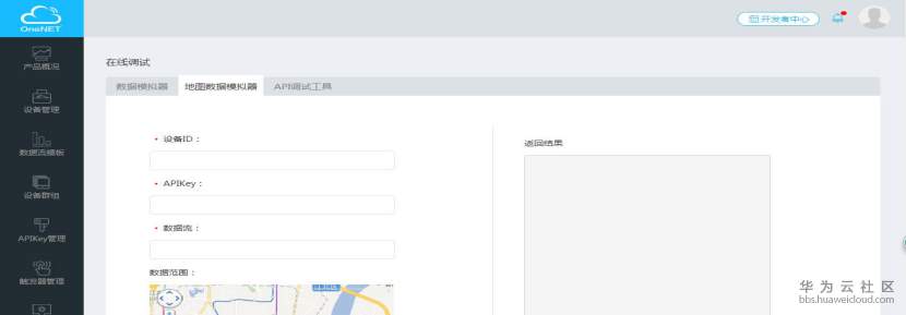

选择右边的“在线调试”,进入调试界面,这里有多种调试工具,可以进行数据用“数据模拟器”、“地图数据模拟器”、“API调试工具”,具体填写的设备ID、APIkey、数据流等都在前面步骤中已经完成创建:

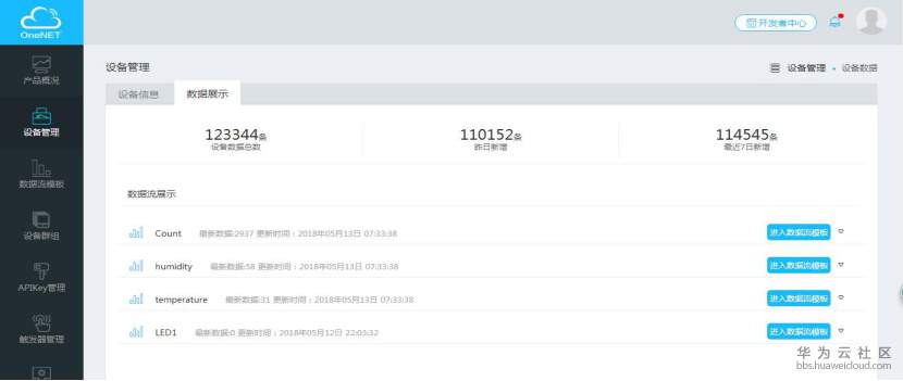

6、查看数据
在“设备管理”中选择右下角“数据流管理”可以查看上传的数据信息:

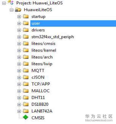

1、程序文件介绍
代码目录清单,都根据需要区分了程序模块:

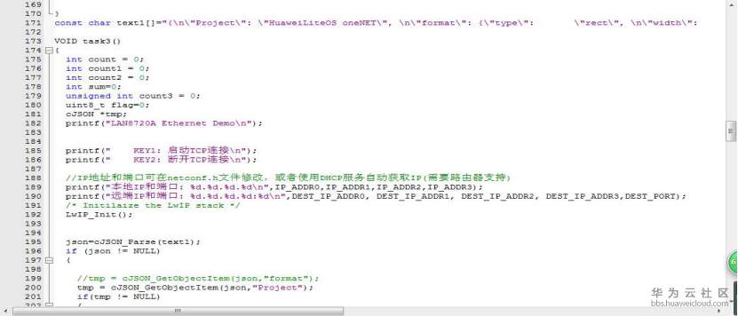

   主函数在main.c中的VOID task3()中,函数包含LWIP初始化,建立TCP与服务器连接,调用发送和接收指令函数:

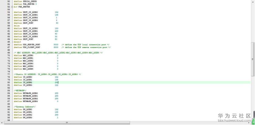

netconf.h:#define FAR_SERVER  1选择本地 网络助手服务器,#define FAR_SERVER 0选择OneNet服务器,因为用的静态IP,所以需要改本地的网关和开发板的IP。

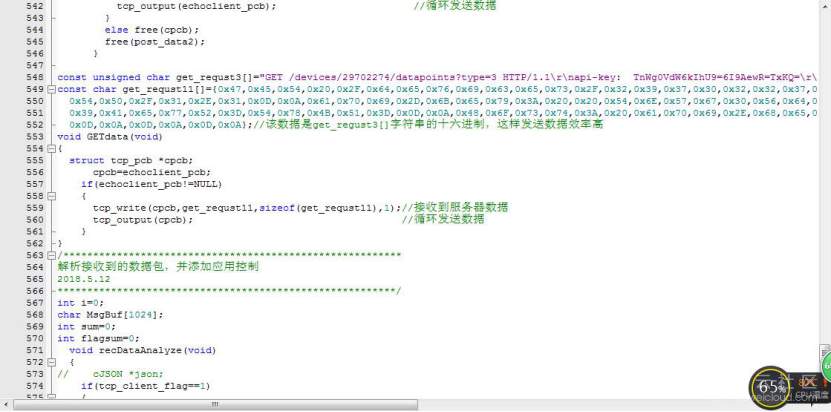

const char get_requst3[]:获取数据的HTTP字符串,连接服务器后只需要通过以太网发送该数组就可以获取设备数据点,把字符串中的设备ID:29702274,和api-key:TnWg0VdW6kIhU9=6I9AewR=TxKQ=修改为自己的ID和api-key就可以获取自己的设备数据了。
程序中const char get_requst11[]是const char get_requst3[]的十六进格式,这样发送数据会快些,没有延迟现象,所以本程序调用的是。
const char get_requst11[]="GET /devices/29702274/datapoints HTTP/1.1\r\napi-key:  TnWg0VdW6kIhU9=6I9AewR=TxKQ=\r\nHost: api.heclouds.com\r\n\r\n";

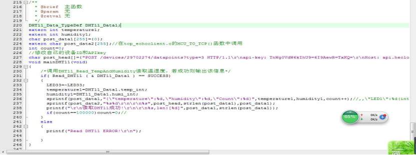

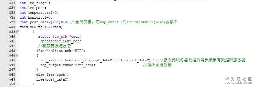

pos_data2[255]:为全局变量,在bdp_dht11.c的mainDHT11()函数定义。修改设备ID和api-key为自己的就可以实现发送数据到自己的设备云上:
POST /devices/29702274/datapoints?type=3 HTTP/1.1
Content-Length: 52
{"temperature":34,"humidity":65,"Count":11,"LED1":0}
以下为生成的发送数据字符串函数:
在tcp_echoclient.c中:
err_t tcp_echoclient_recv(void *arg,struct tcp_pcb *tpcb,struct pbuf *p,err_t err):接收服务器数据的函数;
void MCU_to_TCP(void):发送上传数据的指令,调用温湿度数据数组pos_data2[255];
void GETdata(void):发送获取数据的指令;
void recDataAnalyze(void) :解析数据包,并实现控制。
4、上传数据代码详解
上传数据在bsp_dht11.c文件的mainDHT11()函数里,在这里生成需要上传的数据,保存在全局变量pos_data2[255]数组中,该数组在tcp_echoclient.c的void MCU_to_TCP(void)函数中调用。
void MCU_to_TCP(void)函数主要用于上传温湿度数据:
3、下发命令代码详解
接收服务器数据是在void GETdata(void)函数中,通过循环查询数据来更新需要控制的命令。例如在另一台设备或者网络助手上传数据{“LED1”:1}就可以点亮硬件的LED灯。

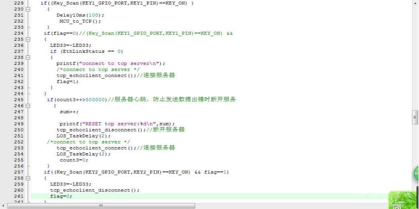

要在网络助手调试成功的指令后再转移到开发板程序中,否则容易出错,当发送的数据不符合格式要求就会报错,从而断开连接,程序中定时断开和连接服务器,防止发送数据时与服务器断开而不能继续发送和获取数据。

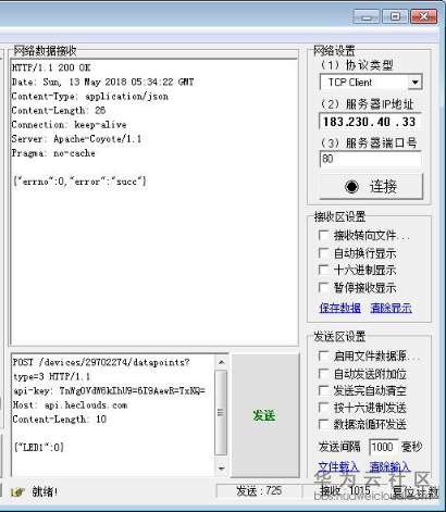

(2)上报数据调试过程。
在网络助手中输入以下数据控制指令并以选择十六进制发送,如图一:
api-key:
Content-Length: 10
{"LED1":0}

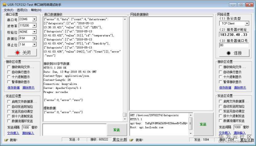

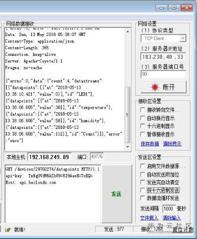

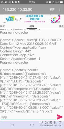

(3)下发命令调试过程。
在网络助手中输入以下接收数据的指令,点击两次回车键,并以选择十六进制发送,收到的数据如图二:
图一                                           图二

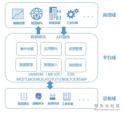

1、OneNET在物联网中的基本架构如下图所示,作为PaaS层,OneNET为SaaS层和IaaS层搭建连接桥梁,分别向上下游提供中间层核心能力。
2、价值和优势:

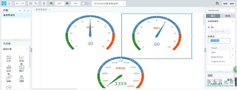

3、WEB或移动APP展示

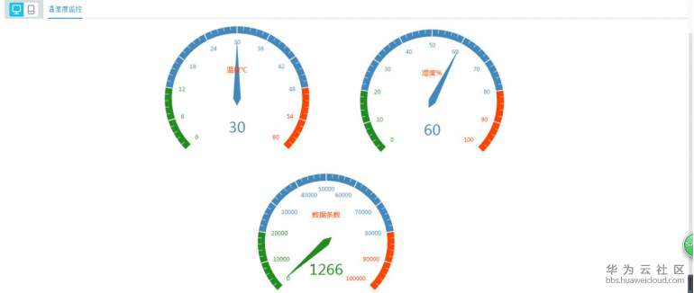

WEB展示:
OneNet云平台提供网页应用,用户可以编辑自己的网页应用,可以发布链接,在线实时查看温湿度数据。

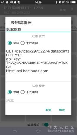

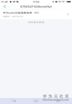

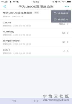

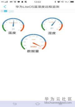

可以使用OneNet的手机APP,登录自己的账号就可以查看上传的数据,下载地址:http://admin.onenet.heclouds.com/dist/shebeiyun_340.apk

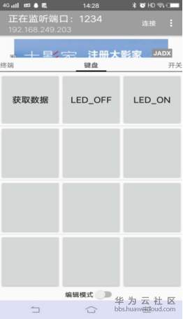

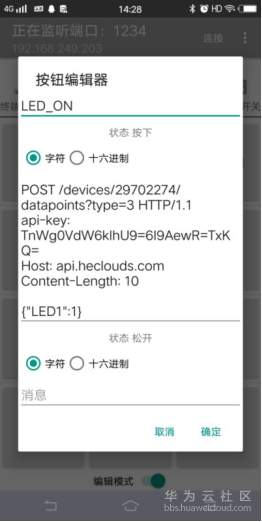

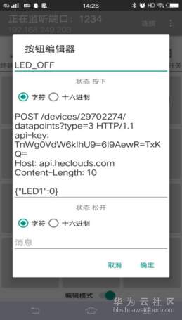

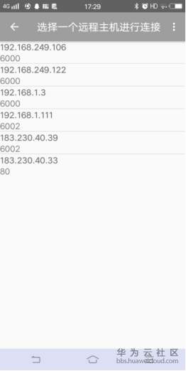

可以使用TCP助手APP,连接服务器183.230.40.33,端口号为80,连接后可以如图配置按钮需要发送的指令,如图是控制LED灯的指令,APP下载地址:http://shouji.360tpcdn.com/151109/de88dee5a7c569e2c47e0b4b71935974/com.shenyaocn.android.EasyTCP_16.apk
