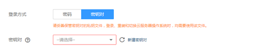

在我们购买华为云S6弹性云服务器时需要设置登录弹性云服务器的登录方式,当前华为云支持使用密码和密钥对两种方式登录云服务器。
密码登录:
如果使用设置初始密码方式作为华为云S6云服务器的鉴权方式,那么云服务器创建成功后可以通过用户名密码方式登录弹性云服务器。
Linux操作系统时为root用户的初始密码,Windows操作系统时为Administrator用户的初始密码。
秘钥对登录:
如果使用设置密钥对方式作为华为云S6云服务器的鉴权方式,那么云服务器创建成功后需先通过私钥文件解析登录密码,再登录弹性云服务器。
“密钥对”方式创建的弹性云服务器安全性更高。
Tips:通过管理控制台创建密钥对,公钥自动保存在系统中,私钥由用户保存在本地

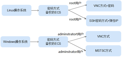

虽然秘钥对的登录方式更安全,但是我们在平时使用的还是以密码形式居多,因此我在这里简单的为大家介绍一下不同的操作系统的登录形式的区别。
密码鉴权方式的云服务器登录方式如下所示:
MSTSC密码方式登录

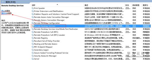

6.       检查弹性云服务器内的RDP服务是否存在异常。
通过VNC登录到问题主机,查看RDP服务是否存在异常,重启RDP服务后,重新尝试连接,请按照以下方法重启RDP服务。
a)       单击“开始”,选择“运行”,输入“services.msc”。
b)      在服务列表中,选择“Remote Desktop Services”服务,重新启动该服务。

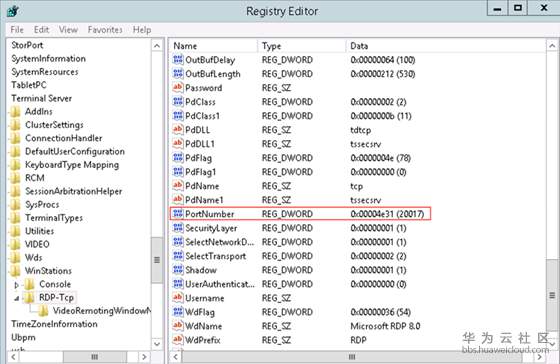

7.      查看弹性云服务器是否修改远程连接端口,查看“HKEY_LOCAL_MACHINE\System\CurrentControlSet\Control\TerminalServer\WinStations\RDP Tcp\PortNumber”下,配置的端口是否是默认的3389,若不是,远程连接的时候将端口改为配置中的端口。

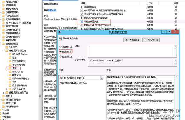

8.       查看华为云S6云服务器是否限制连接数量。
检查OS内部远程桌面配置:
a.       单击“开始”,选择“运行”,输入“gpedit.msc ”,打开组策略。
b.       选择 “计算机配置 > 管理模板 > 远程桌面服务 > 远程桌面会话主机 > 连接 “, 打开“限制连接的数量”,查看是否启用限制。
c)       如果此处有配置最大连接数,可能导致Windows远程登录无法连接,如果同时有多个用户正在登录该主机,且数量已经超过最大连接数,此时最大连接数外的用户接收不到该主机的仲裁,导致会话会一直处于正在配置中的状态。 请选择禁用该配置或者设置更大的最大连接数。
