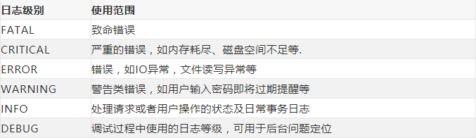

日志级别
那么logging中存在哪些?默认分为六种日志级别(括号为级别对应的数值),NOTSET(0)、DEBUG(10)、INFO(20)、WARNING(30)、ERROR(40)、CRITICAL(50)。

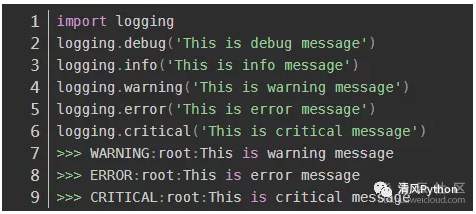

说了半天的日志级别,那么这东西对日志记录有什么用?此时我们需要了解LogLevel。logging模块默认记录日志的级别是大于等于WARNING。那么让我们来看第一个例子:
理想中我们期望的打印结果是从debug到critical,但现实是日志从warning级别开始打印。而且这种日志的打印和print又有什么区别,我们需要丰满日志的内容,提升逼格。

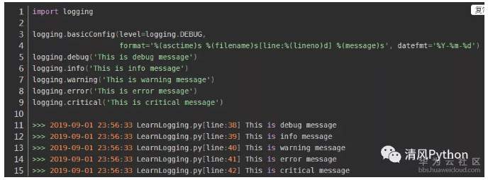

logging提供了basicConfig函数,用于对日志输入进行相关配置。
让我们来看看basicConfig有哪些可配置参数吧:
filename: 指定日志文件名
filemode: 和file函数意义相同,指定日志文件的打开模式,’w’或’a’

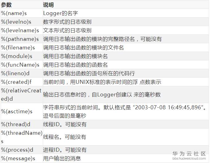

format: 指定输出的格式和内容,format可以输出很多有用信息,如上例所示:
%(levelno)s: 打印日志级别的数值
%(levelname)s: 打印日志级别名称
%(pathname)s: 打印当前执行程序的路径,其实就是sys.argv[0]
%(filename)s: 打印当前执行程序名
%(funcName)s: 打印日志的当前函数
%(lineno)d: 打印日志的当前行号
%(asctime)s: 打印日志的时间
%(thread)d: 打印线程ID
%(threadName)s: 打印线程名称
%(process)d: 打印进程ID
%(message)s: 打印日志信息
datefmt: 指定时间格式,同time.strftime()
level: 设置日志级别,默认为logging.WARNING
stream: 指定将日志的输出流,可以指定输出到sys.stderr,sys.stdout或者文件,
默认输出到sys.stderr,当stream和filename同时指定时,stream被忽略

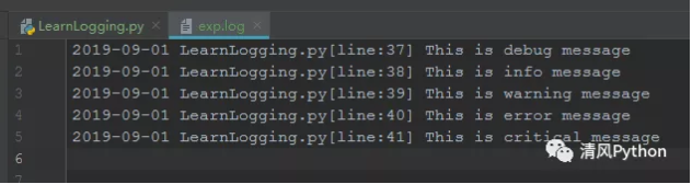

通过配置basicConfig,日志输出看起来就工整多了…当看到第一个filename的时候就想到了,现在的日志都是在控制台输出的,我们添加该参数后,就可以将日志输出到文本了,对吧?答案是肯定的,如下图:
但此时出现一个问题,我们的日志都保存到了文本中,前台的控制栏不再具备日志输出功能了!

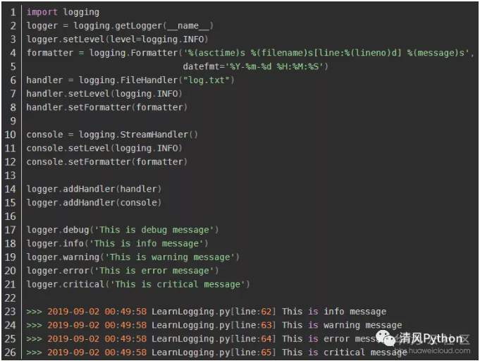

Formatter
Formatter对象设置日志信息最后的规则、结构和内容,默认的时间格式为%Y-%m-%d %H:%M:%S,下面是Formatter常用的一些信息
此时我们就可以实现日志的前后台输出了:
此时,前后台均输出了相关的日志信息。

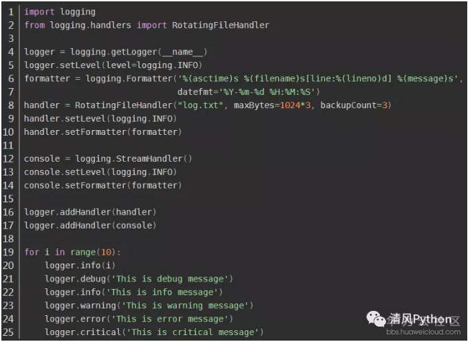

日志切片
有时候,系统后台的日志会输出的比较频繁,那么我们如何将日志按照大小或者时间进行切片呢?这里就要用到刚才介绍的:
logging.handlers.RotatingFileHandler
logging.handlers.TimedRotatingFileHandler
每隔 1000 Byte 划分一个日志文件,备份文件为 3 个
file_handler = logging.handlers.RotatingFileHandler("test.log", mode="w", maxBytes=1000, backupCount=3, encoding="utf-8")
每隔 1小时 划分一个日志文件,interval 是时间间隔,备份文件为 10 个
handler2 = logging.handlers.TimedRotatingFileHandler("test.log", when="H", interval=1, backupCount=10)

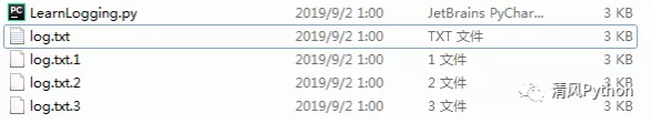

我们以RotatingFileHandler为例,为了演示方便,我设置文件大小为3kb:
最终实现:

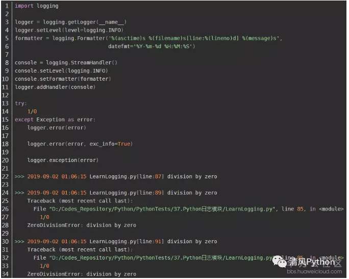

关于异常日志
logging模块在对异常获取时,进行了相关的优化操作,来看下这个例子:
由此可见,当我们在对异常结果进行日志输出时,最好使用logger.exception。
