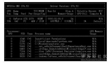

  1.使用nvidia-smi命令查看显卡信息
  nvidia-smi指的是NVIDIA System Management Interface。在安装完成NVIDIA显卡驱动之后,对于Windows用户而言,cmd命令行界面还无法识别nvidia-smi命令,需要将相关环境变量添加进去。如果将NVIDIA显卡驱动安装在默认位置,nvidia-smi命令所在的完整路径应为:
  C:\Program Files\NVIDIA Corporation\NVSMI
  将上述路径添加进Path系统环境变量中。之后在cmd中运行nvidia-smi命令,可以看到显卡信息如图2-10所示。
图2-10  显卡信息
  图2-10中第1行是笔者的驱动信息,第3行是笔者的显卡信息GeForce GTX 1070。第4行和第5行是当前使用显卡的进程。
  这些信息都存在了,表明笔者的安装是正确的。
