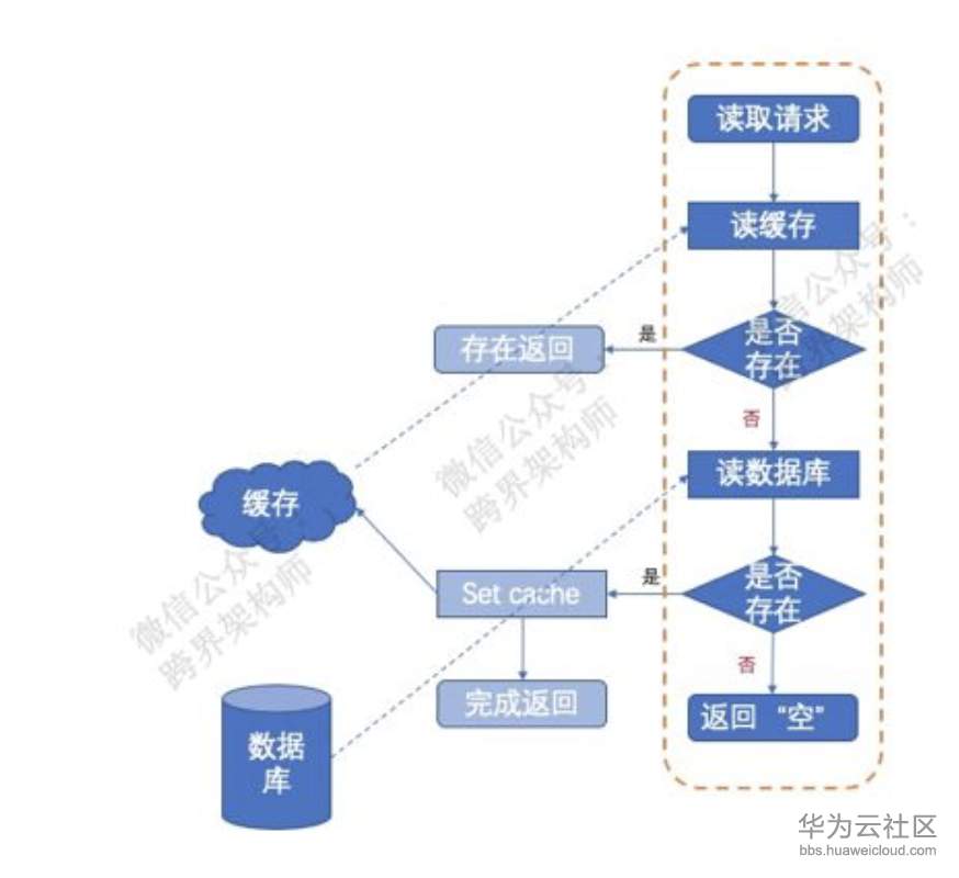

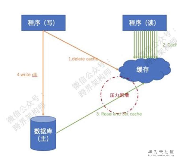

在图中的第二步,大量的请求并发进入,这里的一次「cache miss」就有可能导致产生「缓存雪崩」。
不过,虽然「cache miss」会产生「缓存雪崩」,但「缓存雪崩」并不仅仅产生于「cache miss」。
雪崩一词源于「雪崩效应」,是指像「多米勒骨牌」这样的级联反应。前面没顶住,导致影响后面,如此蔓延。(关于对应雪崩的方式参考之前的文章,文末放链接)
所以「缓存雪崩」的根本问题是:缓存由于某些原因未起到预期的缓冲效果,导致请求全部流转到数据库,造成数据库压力过重。
因此,流量激增、高并发下的缓存过期、甚至缓存系统宕机都有可能产生「缓存雪崩」问题。

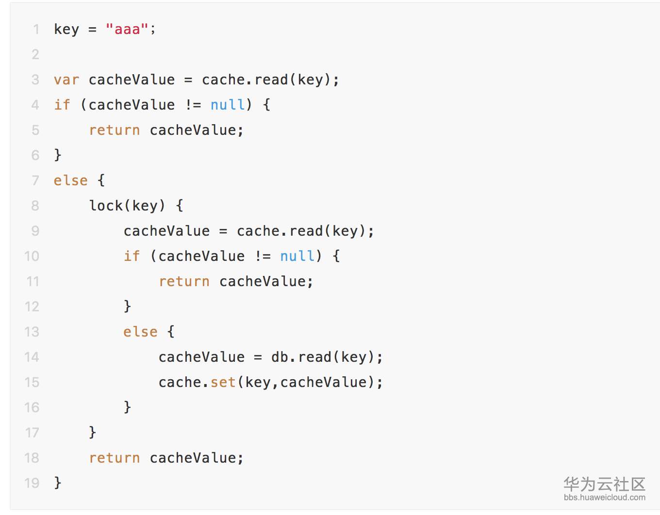

加锁排队
通过加锁或者排队机制来限制读数据库写缓存的线程数量。比如,下面的伪代码就是对某个key只允许一个线程进入的效果。
这个比较好理解,就不废话了。

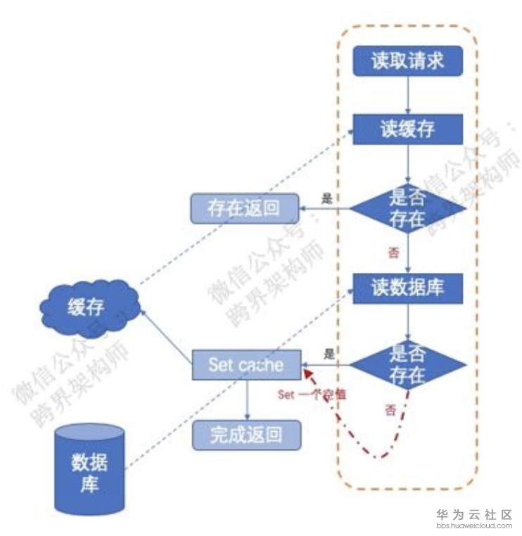

缓存空对象
其实就是哪怕从db中取出的数据是“空(null)”,也把它丢失到缓存中。
这样一来,虽然缓存中存在着一个value为空的数据,但是至少他能表示“数据库里也没有不用找了”。
其实这个思路和布隆过滤器有些类似,但是它对内存的消耗会大很多,毕竟布隆过滤器是利用的bit位来存储。不过这种方式的优势是前面提到的,不会出现误差,而布隆过滤器的错误率会随着「位数」的增加而减少,会不断趋近于0,但不会为0。
