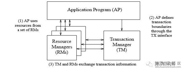

        提到事务不得不提到「XA规范」[1],这是分布式还没大行其道的时期,被大多数的数据库作为其内部分布式事务实现的接口标准。
▲图片来源于论文中,版权归原作者所有
        「XA规范」就是上图中「RM」和「TM」的交互规范和接口定义。仅仅是定义了xa_和ax_系列的函数原型以及功能描述、约束和实施规范等,并不包括建议的实现方式。后面会提到的两阶段提交(2PC)是「TM」协调「RM」们完成事务的方法。

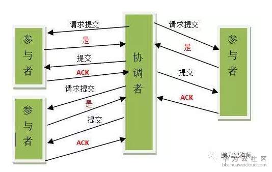

01   两阶段提交(2PC)[5]
▲图片来源于网络,版权归原作者所有
        印象中左耳朵耗子(陈皓)之前拿西方结婚时的仪式做过一个形象的比喻。大致好像是牧师分别询问男女双方“你愿意吗?”相当于这里的「请求提交」,得到的“yes”相当于「是」这个答复。然后再要求给对方带上戒指,这个要求就相当于这里的「提交」,带完戒指之后的反馈就是「ACK」。
        另外值得注意的是,参与者在答复「是」之前会将自己的内部资源变为阻塞状态。因此如果在产生阻塞后协调者出问题,那么这些被阻塞的资源有可能就一直不被释放了,需要额外的介入。
        2PC相对来说是最简单的事务模型,但缺点也更多。其它缺点诸如:在某些场景下的数据不一致(参与者与协调者共同与「提交」环节挂了)、阻塞范围过大等问题。

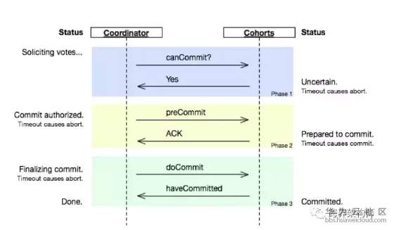

02  三阶段提交(3PC)[6]
▲图片来源于网络,版权归原作者所有
        3PC的出现就是通过增加复杂度(性能也因此降低)来解决或优化2PC中的一部分问题。本质的变化就是在2PC的「请求提交」之后增加了一个「准备提交」环节,以增加每个参与者需要等待其它的参与者确认后方可进行具体的操作。
  • 「阻塞」这个动作延后到这个「准备提交」环节再做,使得阻塞范围缩小为2PC的2/3(图中背景黄色和绿色部分)。正如上面的例子,在交换戒指之前增加了把戒指交给牧师的动作。
  • 同时还解决了协调者的单点问题。故障恢复或者新接替的协调者,可以利用「准备提交」产生的状态结果,来作为参与者和协调者在「提交」出现故障恢复后的界定依据。还是前面的例子,夸张点,交换戒指的时候我失忆了,意识恢复后我只要看到牧师手掌上托着戒指或者我的手上已经被戴好了戒指,就知道我的妻子已经答应了,我只要继续给她做带戒指这个事就好了。
  • 新引入了timeout机制,在发生超时执行默认约定,避免了永久阻塞,也因此对多个参与者下的100%数据一致性作出了妥协。比如,协调者在向参与者A发送「doCommit」时timeout了,会引发广播「abort」,但是这个「abort」又未能投递到参与者B,导致参与者B执行了「ACK」后的timeout默认约定「commit」。

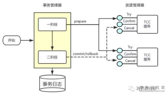

        在国内,由于阿里的光环加持下TCC好像更火,风头盖过了2PC和3PC。其本质上是另辟蹊径达到了和3PC类似的效果。
▲图片来源于网络,版权归原作者所有
  • 通过运用本地事务代替了全局事务,使得可以不需要协调者的存在,避免了协调者的单点问题。
  • 3PC中协调者的另一个作用:故障恢复后的数据一致性。在TTC里通过事务日志来确保。
       这个概念最初是由Pat Helland于2007年提出的[7],那时还叫「Tentative-Confirmation-Cancellation」,在2008年的软件开发2.0技术大会上支付宝CTO(程立)将其在国内推广开来。

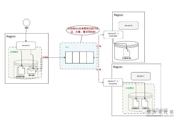

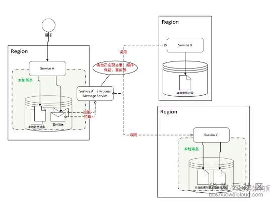

01  异步消息——本地消息表
▲点击图片可查看大图
        这种实现方式的思路,源于ebay,与提出BASE理论在同一篇论文中[4]。设计思想是将远程分布式事务拆分成一系列的本地事务,借助关系型数据库中的表即可实现。

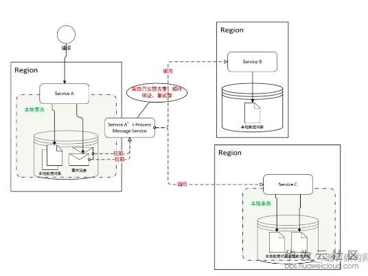

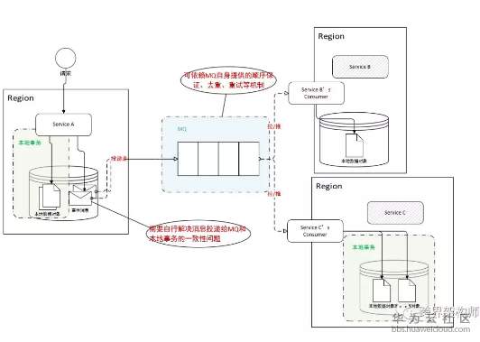

02  异步消息——不支持事务的MQ
▲点击图片可查看大图
        其实大部分的MQ都是不支持事务的,所以我们需要自己想办法解决可能出现的MQ消息未能成功投递出去的问题。有个便宜可以捡的是,如果需投递的MQ消息条数仅有1的话,可以将本地事务的commit放于消息投递之后即可避免此问题。伪代码如下:
try{
    beginTrans();
    modifyLocalData1();
    modifyLocalData2();
    deliverMessageToMQ();
    commitTrans();
}catch(Exception ex){
    rollbackTrans();

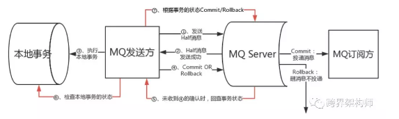

        据我所知,目前唯一支持事务的MQ框架是RockerMQ,并且于近期才开源了事务部分实现,《RocketMQ 4.3正式发布,支持分布式事务》(http://www.infoq.com/cn/news/2018/08/rocketmq-4.3-release)。这样的确能省很多事~,直接放一张阿里方面给出的图感受一下实现细节。
▲图片来源于网络,版权归原作者所有(点击图片可查看大图)
        不过其实有一个疑点我没有去验证,有知道的小伙伴们可以留言下,就是RocketMQ是否有防止consumer(上图中的订阅方)在消费完成后发送的ACK丢失的机制。如果能达到这点,对于consumer内部的方法幂等性需求就低了很多。

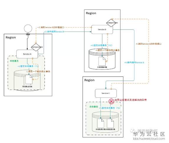

04  Saga
▲点击图片可查看大图
        Saga是1987年就提出的概念[8],核心是:
  • 将一个分布式事务拆分为多个本地事务,并且击鼓传花给下一个,不用阻塞本地事务等待响应。且允许嵌套至多一层子事务。
  • 除了最后一个参与者之外,都需要定义一个「回滚」接口,便于在遇到无法进行下去的情况下撤销之前上游系统的修改。当然这里的撤销除了Update还可以是冲抵类的操作。

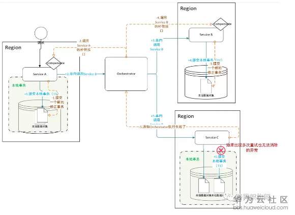

        Saga原则上是个链式的「长活事务」,整个处理耗时可能会很长。所以可以通过增加save point(保存点,类似于游戏里的存档),便于故障恢复和提速,如向前恢复(重试)和向后恢复(回滚)。不过,也可以并行多个子事务,但一般在运用中心节点的Saga模式中,如图。
▲点击图片可查看大图
        只是在我们打破了链式规则后必须要额外确保执行了「回滚」之后再接收到「正向请求」,等于“请求无效”的效果。中心节点模式还有一个比较大的好处是能够更好的避免事务之间的循环依赖关系。
