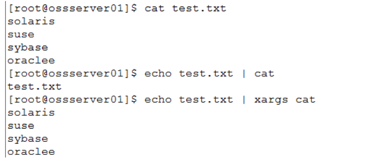

再举个xargs和管道的例子:
cat命令不能直接从标准输入接受参数,此时需要使用xargs将标准输入转换成命令参数传递给cat命令。

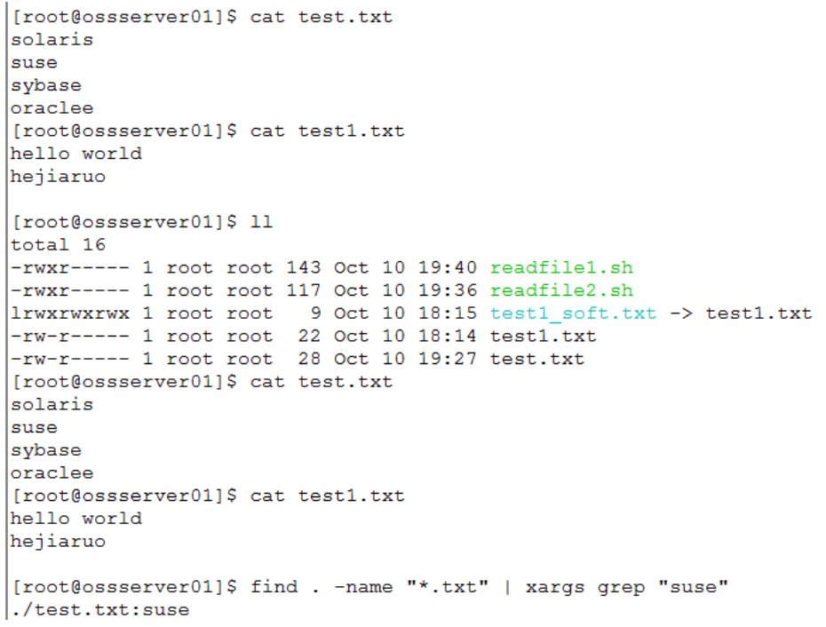

再看一个我们在排查类工作经常使用到的find+xargs+grep来完成查询的例子:
在指定的目录下找到包含suse字样的后缀名为.txt的全部文件。

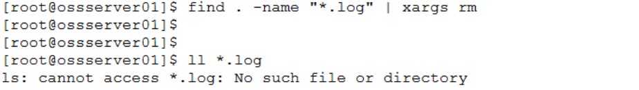

1)创建50万个临时文件
2)尝试用rm一次性删除掉这类log文件
命令报错,提示rm命令后面的参数过长,这里可以用到xargs的协助:
find命令查找到的结果通过管道的作用下传递给了管道后面xargs,xargs将参数分段传递给了rm命令,如是rm命令能够分段来处理文件名。

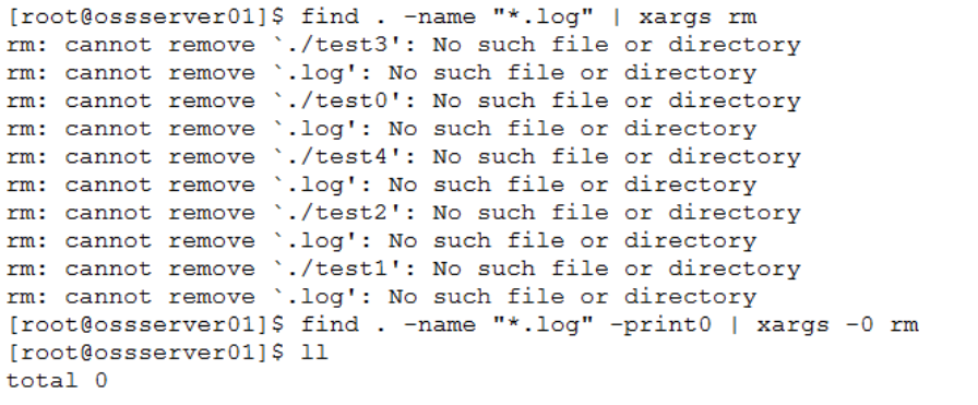

1) -0选项
xargs默认的分隔符是空格,可以使用-0选项将NULL作为分隔符,此时需要配套find命令的 -print0选项。

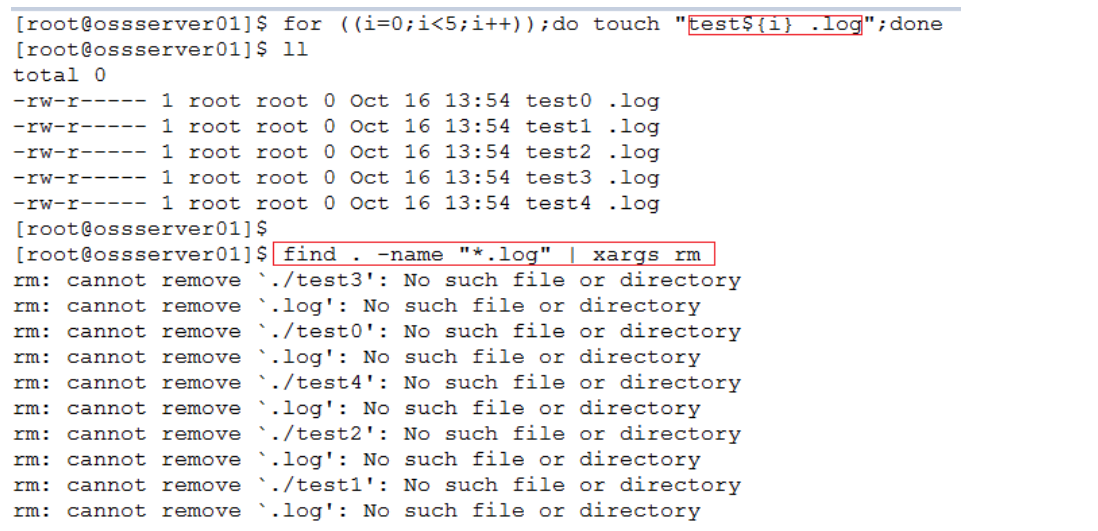

举例:
由于创建的文件名包含空格,导致使用xargs rm时由于xargs默认的分隔符是空格,因此rm命令执行的并不是
test0 .log一个整体,而是test0和.log两部分,由于实际不存在这两部分文件,因此rm会报错找不到文件。
解决方法,使用xargs的-0选项结合find命令的-print0选项:

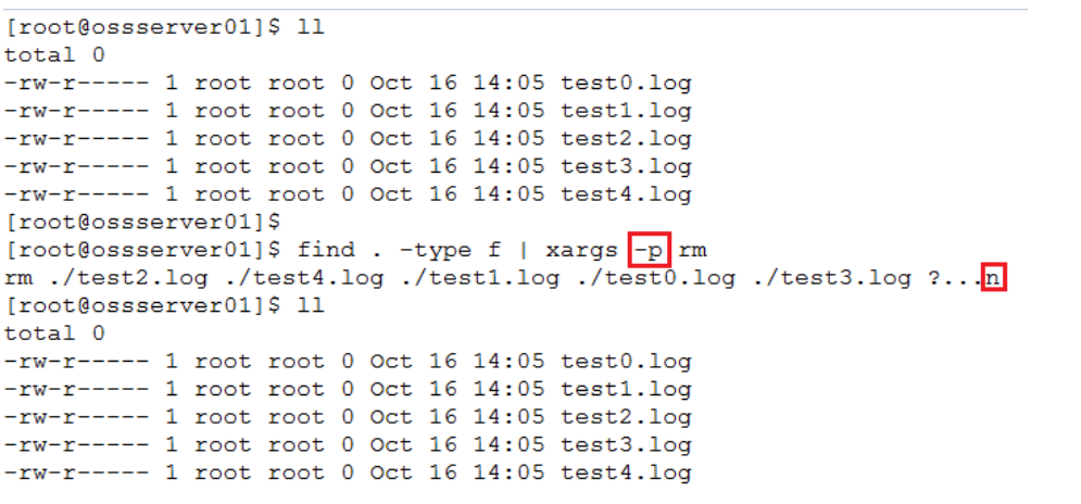

3)-p选项
确认式执行命令;输入y或者n来选择是否要执行当前命令
例如删除当前目录下的普通文件,使用-p参数,那么在rm执行时就会得到确认的反馈,这里我们输入了n,意思是不执行。
