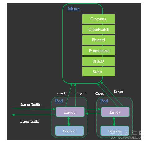

Mixer是Istio的核心组件,提供了遥测数据收集的功能,能够实时采集服务的请求状态等信息,以达到监控服务状态目的。
1.1 核心功能
•前置检查(Check):某服务接收并响应外部请求前,先通过Envoy向Mixer(Policy组件)发送Check请求,做一些access检查,同时确认adaptor所需cache字段,供之后Report接口使用;
•配额管理(Quota):通过配额管理机制,处理多请求时发生的资源竞争;
•遥测数据上报(Report):该服务请求处理结束后,将请求相关的日志,监控等数据,通过Envoy上报给Mixer(telemetry)
1.2 示例图
