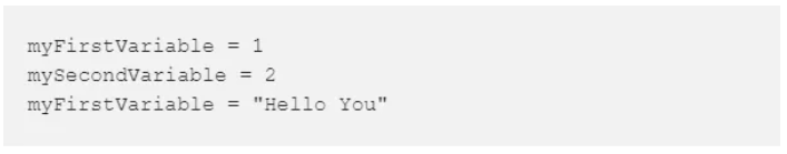

声明并给变量赋值
如下所示:这里首先分别为变量 myFirstVariable 分配整型数值1,字符串“Hello You”。由于 Python 中的数据类型是动态变化的,因此这种重复赋值操作是可以实现的。
 Python 中变量赋值操作又称为绑定 (blinding)。

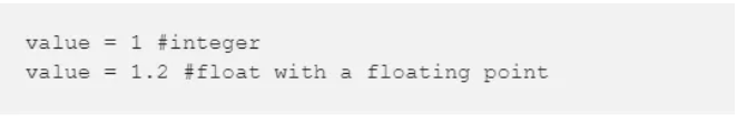

数值型
如下所示,Python 支持整型,小数,浮点型数据。
此外,也能支持长整型,以 L 为后缀表示,如999999999999L。

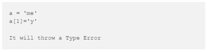

字符串是不可改变的,一旦创建,就不能被修改。如下所示:
当字符串变量被赋予一个新值时,Python 将创建一个新的目标来存储这个变量值。

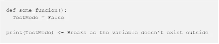

局部变量和全局变量
局部变量
局部变量,如在一个函数内声明一个变量,则该变量只存在于该函数中。
局部变量在外部是不能被访问的,如下所示。

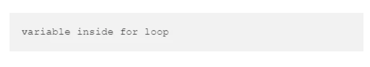

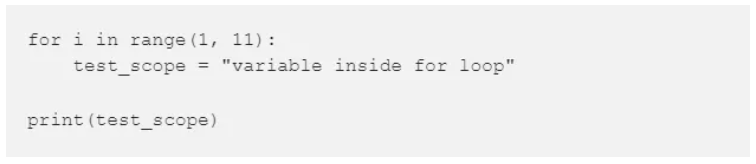

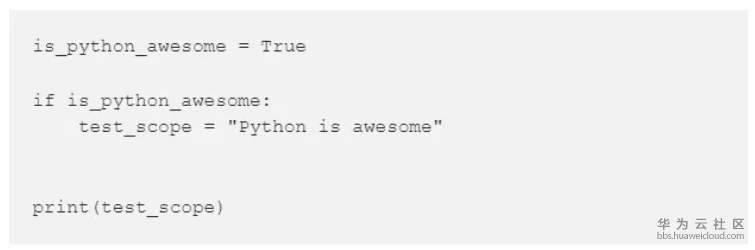

Python 中 if-else 和 for/while 循环模块是不能创建局部变量,如下所示在 for/while 循环中:
输出为
在 if-else 模块中:
输出为

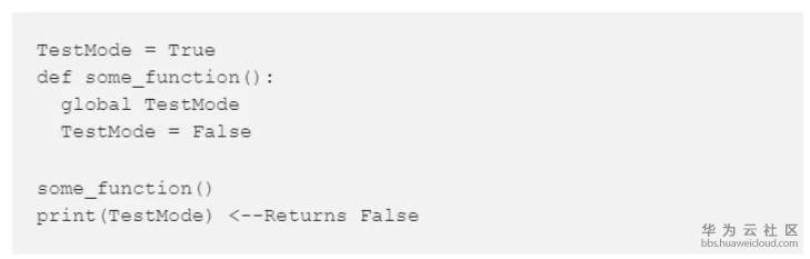

 全部变量
  • 全局变量可以通过任意一个全局函数访问,它们存在于 __main__ 框架中。
  • 此外,在函数之外你也可以声明一个全局变量。值得注意得是,当需要为一个全局变量分配新值时,必须使用“global”关键字,如下所示:
当移除“Global TestMode”只能在 some_function() 函数中将变量设置为 False。如果你想在多个模块间共享一个全局变量,那么你需要创建一个共享模块文件。如 configuration.py,并在文件中找到你所需的变量。最后导入共享模块。

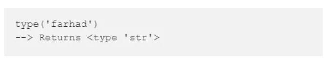

查看变量类型
  • 通过 type() 函数来查看变脸类型,如下所示。

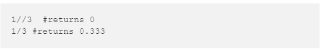

Python 支持基础的加减乘除数值计算,也支持地板除法 (floor division),如下所示。

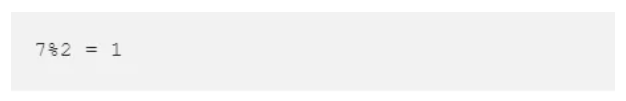

同时,Python 还能进行除法取余操作,如下所示。

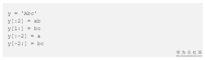

字符串切片

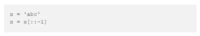

字符串反序

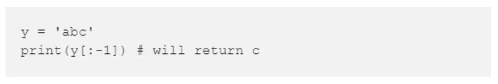

负索引
如果你想得到字符串的最后一个字符,那需要使用负索引值,如下所示。

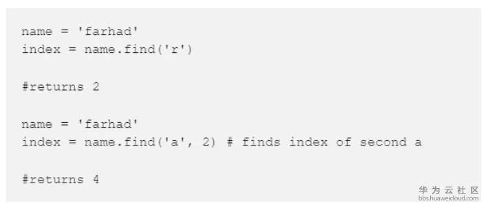

查看索引值

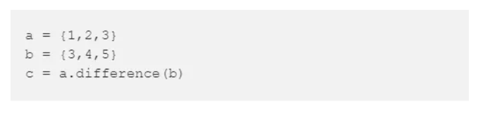

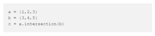

集合操作

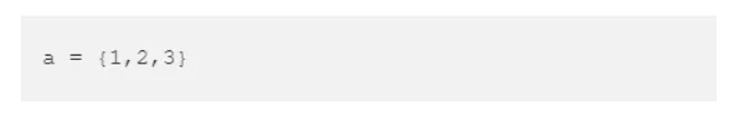

  • 集合是一种无序的数据集合,定义一个集合变量,如下所示。
集合交集
  • 获取两个集合的公共部分,如下所示。
集合差异
  • 获取两个集合之间的不同部分,如下所示。

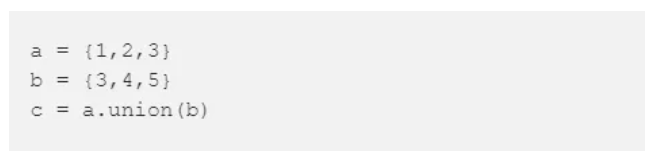

集合并集
  • 获取两个集合的并集,如下所示。

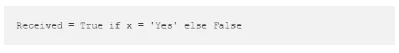

三元运算符
  • 用于在一行编写条件语句,语法结构为 [If True] if [Expression] Else [If False],如下所示。

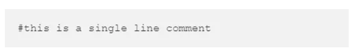

注释
单行注释

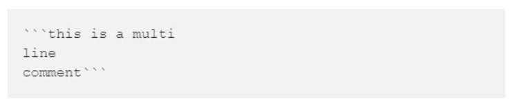

多行注释

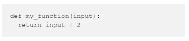

函数
  • 函数是一种可以在代码中执行的语句序列。如果在你的代码中出现重复的语句,那么可以创建一个可重用的函数并在程序中使用它。
  • 函数也可以引用其他函数。
  • 函数消除了代码中的重复,这使得代码调试和问题查找变得更容易。
  • 函数使得代码更易于理解且易于管理。
  • 函数允许将一个大型的应用程序拆分为一些小的模块。

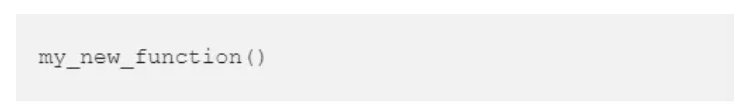

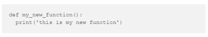

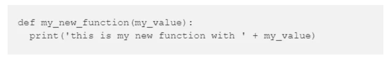

定义一个新的函数
调用一个函数

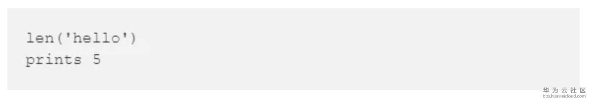

查看字符串的长度
可以调用函数 len(x),如下所示。
参数
参数可以被添加到一个函数中,使得函数更通用。
通过参数,可以将一个变量传递给方法,如下所示。

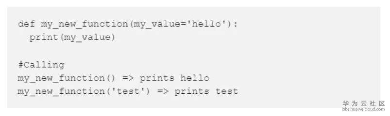

可选参数
为参数提供一个默认值来传递一个可选参数,如下所示。

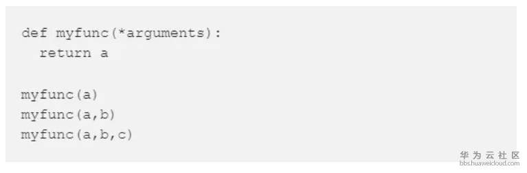

* 参数
如果想让函数使用任意数量的参数,那么需要在参数名前添加 *,如下所示。

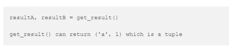

Return
函数能够返回一个值,如下所示。
如果一个函数需要返回多个值的话,那么最好返回一个元组 (以逗号隔开每个值),如下所示。

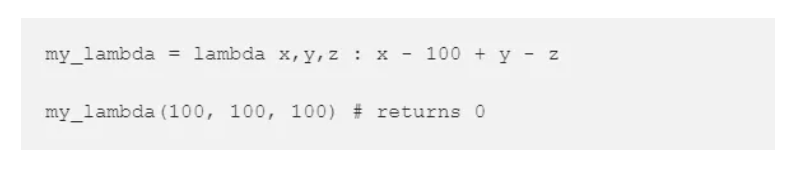

Lambda 函数
  • 是一种单行表达式的匿名函数
  • 是一种内联函数
  • Lambda 函数没有声明,只是通过一个表达式来实现,如下所示。
函数的语法结构为:variable = lambda arguments: expression
Lambda 函数也可以作为参数传递给其他的函数。

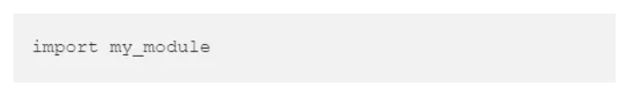

如何导入模块

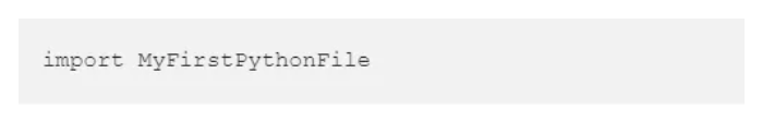

如果你有一个文件:MyFirstPythonFile 包含很多个函数,变量和对象,然后你可以将这些功能导入到其他类中,如下所示。
Python 内部会将模块文件编译为二进制再运行模块的代码

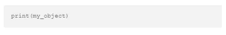

如果想导入模块中的所有对象,可以这样:

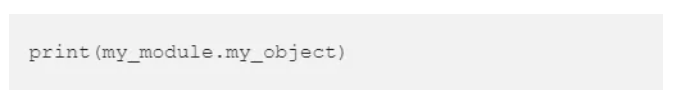

如果模块中包含的函数或对象命名为 my_object,那么你可以将其打印出来,如下所示。
值得注意的是,如果你不想在加载时执行模块的话,那么你需要检查是否有 __name__ == ‘__main__’

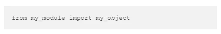

From 导入模块
如果你只是想访问模块中的一个对象或某个部分,可以这样:
这种方式导入模块允许使用者在访问模块中的对象,而无需引用模块,如下所示。

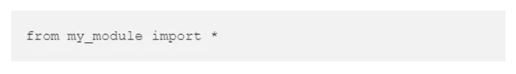

可以通过 from * 来导入模块中的所有对象,如下所示。
值得注意的是,模块只能在第一次 import 时导入。如果你想使用 C 模块,那么你可以使用 PyImport_ImportModule。此外,如果你想在两个不同模块中使用定义相同的对象,那么可以将 import 和 from 结合起来导入模块。

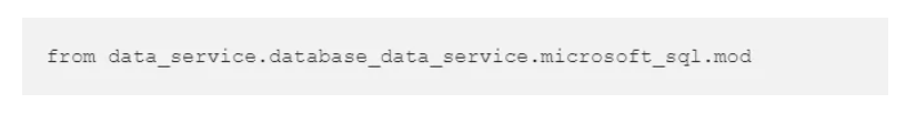

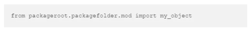

如果代码中的某些部分提供相似的功能,那么可以将模块分组到一个包中,如下所示。
上图中 packageroot 是一个根目录 (root folder),packagefolder 是其根目录下面的一个子目录,而 my_module 是在 packagefolder 目录下的一个 python 模块文件。
此外,文件夹名可以作为命名空间,如下所示。

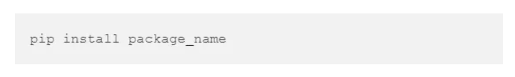

PIP
  • PIP 是 python 的包管理器。
  • 可以使用 PIP 来下载包,如下所示。

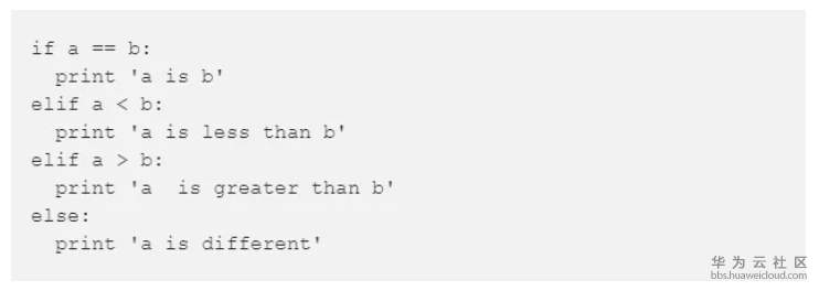

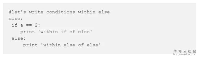

条件语句
条件语句 if else,如下所示。
请注意冒号和缩进在条件语句中的使用。

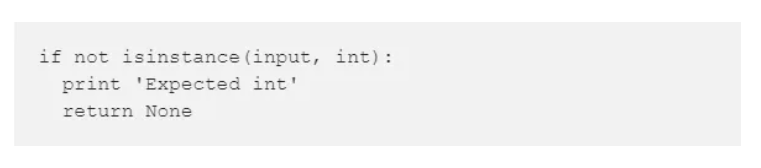

检查类型
你也可以在 else 部分继续添加条件逻辑语句,这样构成嵌套条件结构,如下所示。

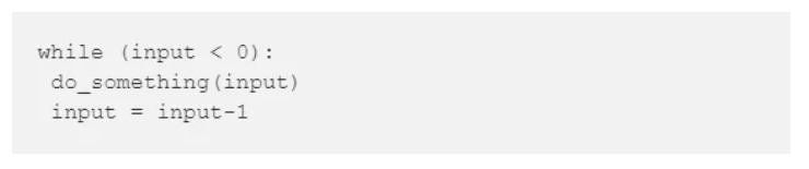

While
While 语句提供一个条件,运行循环语句直到满足该条件位置,循环终止,如下所示。

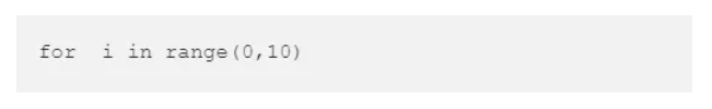

For
循环一定的次数,如下所示。

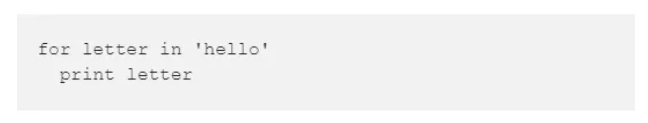

循环遍历整个字符串的所有字符,如下所示。

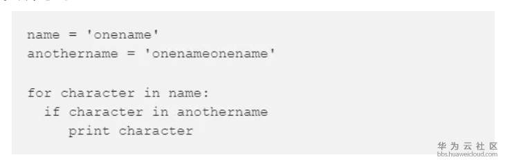

结合条件 if 的 for 循环
通过带 if 的 for 循环来查找两个单词中的字母,如下所示。

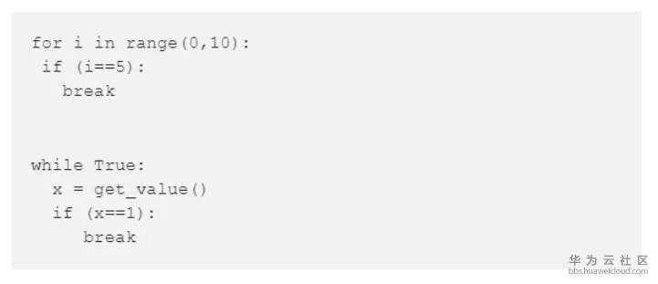

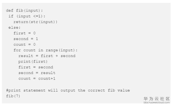

Break
如果你想终止循环,可以这样:
使用 Fibonacci 函数的循环结构,如下所示。

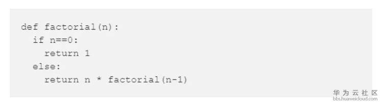

函数调用自身的过程称为递归。
下面来演示一个阶乘递归函数:
创建一个阶乘函数,输入为 n
如果输入 n=0,则0! = 1
如果输入 n != 0,则n! = n(n-1)!

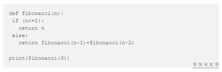

此外,Fibonacci 递归函数的流程如下所示:
创建一个 Fibonacci 递归函数,输入为 n
创建前两个变量,并为其分别赋值0和1
如果输入 n = 0,则返回0;如果输入 n =1,则返回1;否则,返回 (n-1)+(n-2)
值得注意的是,递归结构需要有一个退出检查,否则函数将进行无限循环。

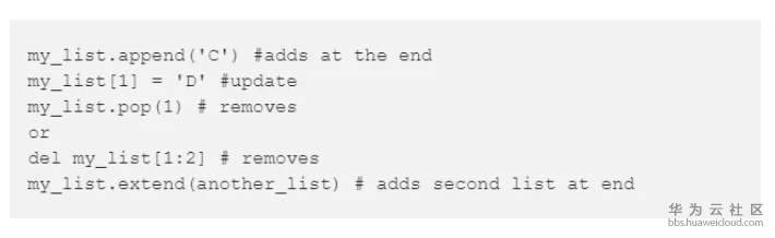

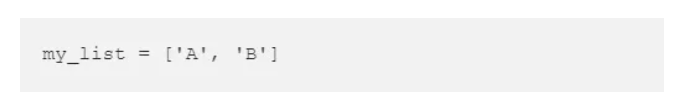

列表 Lists
列表是一种能够包含任何数据类型的序列数据结构,这种结构是可变的。
列表可以进行整数索引,可以使用中括号来创建一个列表,如下所示。
使用索引值来添加、更新、删除列表中的项,如下所示。
此外,复制和切片同样适用于列表 (可类比字符串中的操作)

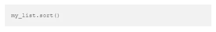

列表还支持排序操作,如下所示。

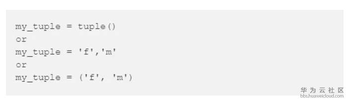

元组 Tuples
在某种程度上元组和列表类似,都是可以存储任意对象序列的数据结构。
元组的运行比列表更快速。
元组可以进行整数索引
元组是不可变的,如下所示。
值得注意的是,如果一个元组中的元素包含一个列表,那么可以对列表进行修改。同样,当为一个对象赋值并将该对象存储到列表中,随后如果对象发生变化的话,相应地,列表中的对象也会进行更新。

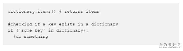

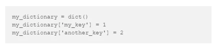

字典是编程语言中最重要的一种数据结构之一,它能够存储键值对 (key/value) 对象。
字典有许多优点,能够轻松地进行数据检索,如下所示。

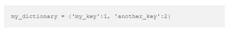

可以通过如下方式创建一个字典。

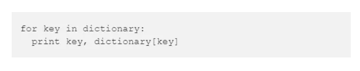

打印字典中的内容,如下所示。
字典中的值可以是任意类型的数据,包括字符串,数值,布尔型,列表甚至是字典,如下所示。

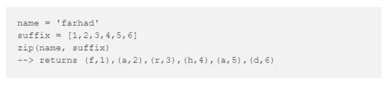

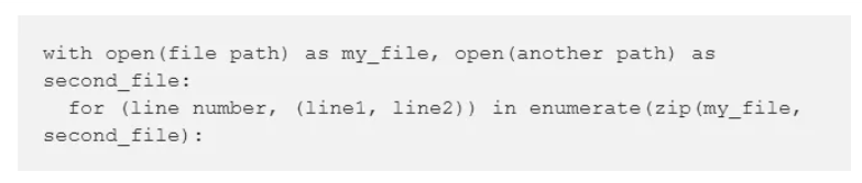

Zip
  • 获取多个集合并返回一个新集合
  • 新集合的每个项,包含每个输入集合中的元素
  • Zip 允许同时对多个集合进行横向操作,如下所示。

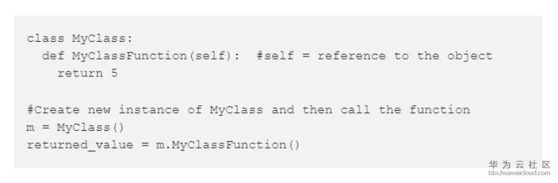

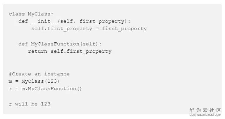

面向对象设计——类 Classes
  • Python 允许创建自定义类型,将这些用户自定义的类型称为类。这些类具有自定义属性和功能。
  • 面向对象的设计允许程序员根据自身所需的属性和功能自定义创建对象。
  • 属性也可以引用另一个对象。
  • Python 中的类可以引用其他类。
  • Python 支持封装 -- 实例函数和变量。
  • Python 支持继承,如下所示。
  • 类的一个实例称为对象。对象具有可变性,一旦创建对象,相应的属性也将被更新。
__init__
  • __init__ 函数在所有类中都存在。当需要进行类实例化时,该函数就将被执行。__init__ 函数可以根据需要设置相应的属性,如下所示。
值得注意的是,self 参数将包含对象的引用,这与 C# 语言中的 this 参数类似。

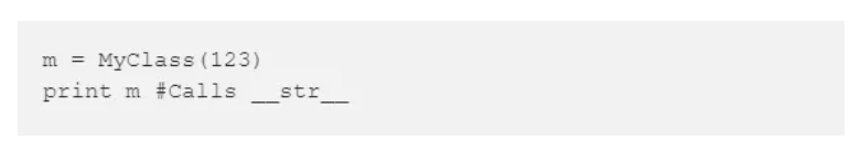

__str__
当调用 print 时,返回一个对象的字符串结果,如下所示。
因此,当执行 print 语句时,__str__ 将会被执行。

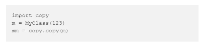

对象的浅拷贝 (Shallow Copy) 和深拷贝 (Deep Copy)
等效对象 – 包含相同的值
相同对象 – 引用相同的对象 – 内存中指向相同的地址
如果要复制整个对象,可以使用复制模块 (copy module),如下所示。
这将导致浅拷贝,因为属性的引用指针将会被复制。
如果对象的一个属性是对象引用,那么它将简单地指向与原始对象相同的引用地址。
更新源对象中的属性将导致目标对象中的属性也会更新。
浅拷贝是复制引用指针。

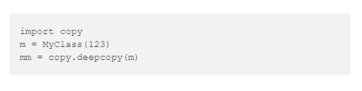

这种情况下可以利用深拷贝,如下所示。
如果 MyClass 包含引用 MyOtherClass 对象的属性,则属性的内容将通过 deepcopy 复制到新创建的对象中。
深拷贝将对对象进行新的引用。

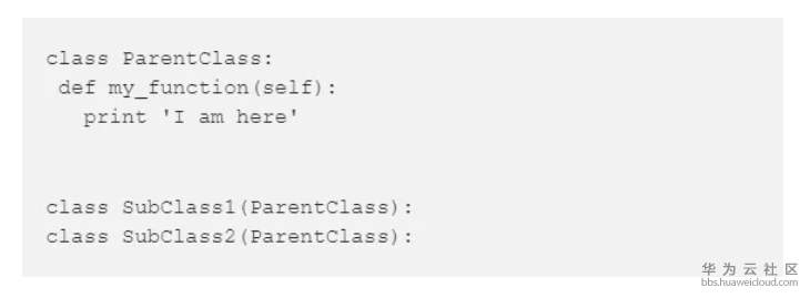

面向对象设计——继承
Python支持对象的继承,即对象可以继承其父类的功能和属性。
继承的类可以在其函数中包含不同的逻辑。
如果一个父类 ParentClass 有两个子类 SubClass1 和 SubClass2,那么你可以使用Python来创建类,如下所示。
上例中两个子类都将包含 my_function() 函数
类的继承属性鼓励代码的重用性和可维护性。

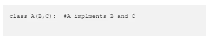

此外,python 中支持多类继承,这与 C# 语言不同。
多类继承 multi-Inheritance

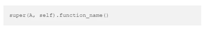

如果你想调用父类函数,可以这样:

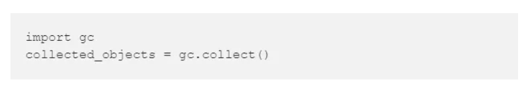

在 Python 中新创建的对象,可以通过如下方式进行检查:
此外,也可以通过及时或者基于事件机制来进行手动的垃圾收集。

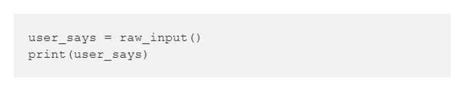

From Keyboard
使用 raw_input() 函数,如下所示。

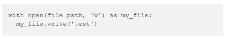

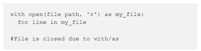

文件 Files
使用with/as语句来打开并读取文件,这与 C# 中读取文件的操作一致。
此外,with 语句还可以处理关闭连接和其他清理操作。
打开一个文件,如下所示。
需要注意的是,readline() 可用于读取文件中的每一行。
打开两个文件,如下所示。
文件写入,如下所示。
Python 中对文件的操作通常涉及 os 和 shutil 模块。rw 表示读写模式,a代表可添加模式。

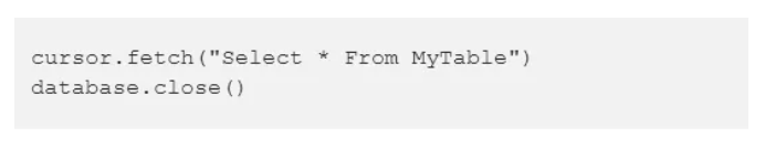

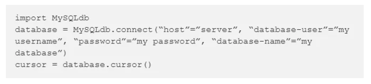

SQL
打开一个连接,如下所示。
执行一个 SQL 声明,如下所示。

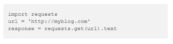

网络服务 (Web Services)
查询一个闲置服务,如下所示:

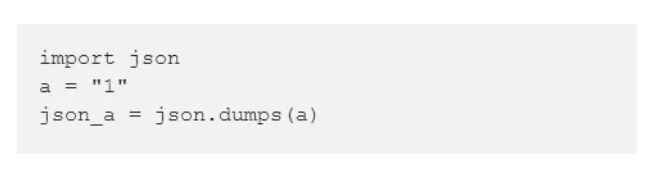

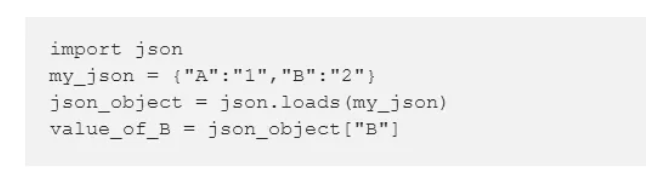

序列化和反序列化 JSON 文件
反序列化 JSON,如下所示:
序列化 JSON,如下所示:

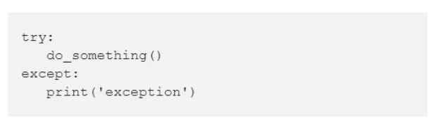

异常处理
抛出异常

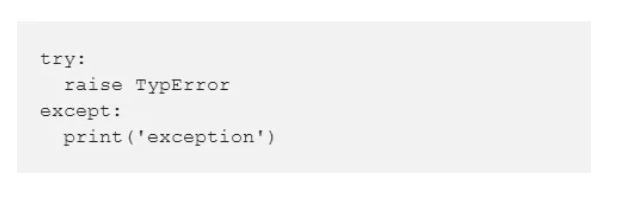

如果你想抛出异常,那么可以使用 raise 关键字,如下所示。
捕获异常

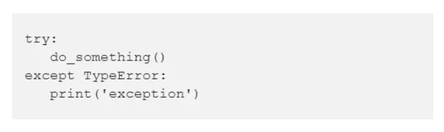

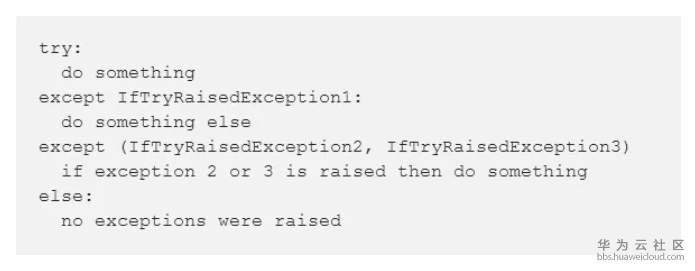

可以通过如下方式捕获异常信息:
如果想捕获特定的异常,可以这样:

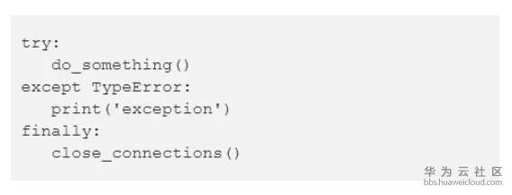

如果想使用 try/catch/finally 结构捕获异常信息,可以这样:
值得注意的是,无论 finally 部分的代码是否触发,你都可以使用 finally 来关闭数据库/文件的连接。

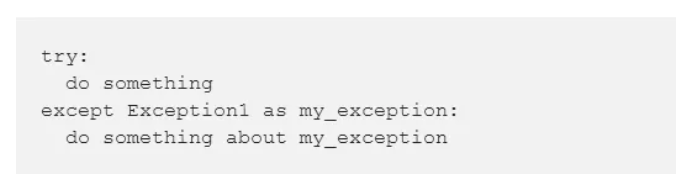

Try/Except/Else
如果想为异常信息分配一个变量,可以这样:

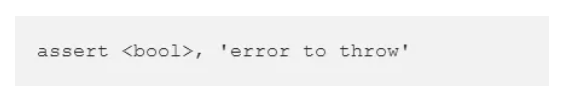

如果想定义用于自定义的限制,可以通过 assert 关键字实现,如下所示:

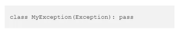

值得注意的是,python 中的异常同样具有继承性。
此外,你也可以创建自己的异常类,如下所示:

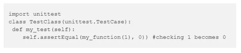

Python 中的单元测试
Python 中有许多单元测试和模拟库
下面以 unittest 为例

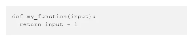

假定你的函数每次将输入值减少1,如下所示:
可以通过如下方式来进行单元测试:
同样地,也可以使用 doctest 来测试 docstrings 中所编写的代码。

如何托管 Python 包

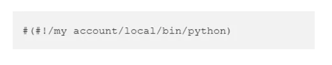

对于 Unix 系统:制作脚本文件,模式为可执行且文件第一行必须是:
可以使用命令行工具并执行它。也可以通过 PyPRI 和 PyPI 服务。

在运行 Python 前有没有办法能够捕获异常?
在运行代码之前,可以使用 PyChecker 和 PyLink 来捕获异常信息。
