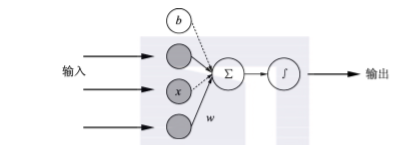

  在具体操作之前,先来了解一下模型的样子。神经网络是由多个神经元组成的,单个神经元的网络模型如图3-2所示。
图3-2  神经元模型
  其计算公式见式(3-1):
image.png式(3-1)
  式中,z为输出的结果,x为输入,w为权重,b为偏执值。
  z的计算过程是将输入的x与其对应的w相乘,然后再把结果相加上偏执b。
  例如,有3个输入x1,x2,x3,分别对应w1,w2,w3,则,z=x1×w1+x2×w2+x3×w3+b。这一过程中,在线性代数中正好可以用两个矩阵来表示,于是就可以写成(矩阵W)×(矩阵X)+b。矩阵相乘的展开如式(3-2):
image.png式(3-2)
  上面的算式(3-2)表明:形状为1行3列的矩阵与3行1列的矩阵相乘,结果的形状为1行1列的矩阵,即(1,3)×(3,1)=(1,1)
