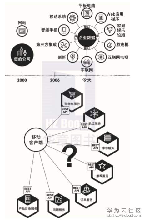

随着无线技术的发展和各种智能设备的兴起,互联网应用已经从单一的Web浏览器时代演进到以API驱动的无线优先(mobile first)和面向全渠道体验(omni-channel experience oriented)的时代,如图2-19所示。
PC端的程序需要关注浏览器和分辨率;移动端的程序需要关注带宽和手机电量,甚至是地区的发展水平(也许使用短信登录更符合当地的实际);在平板电脑上,我们很难使用右键操作。不同终端的操作特性带来了不同的要求,适配成为一个问题,我们可以通过将服务功能进行不同的组合,为Web、移动端、可穿戴设备提供不同的体验。但如果组织一个移动端的页面,需要调用20个服务,这对于移动设备来说会有些吃力,这时我们可以使用API Gateway来缓解这一问题,这种模式下多个底层的调用会被聚合成一个调用。
使用API Gateway解决了两个问题:一个问题是如何让外部诸多请求直接找到我们提供的API;另外一个问题是API之间的调用关系由谁来完成。由于互联网是全渠道的,因此除了外部直接访问这个问题需要解决,还要解决不同终端的适配。用户的接入形式多样,包括无线(手机、iPad)、Web、互联网电视、第三方合作应用等,各种用户设备的屏幕大小、操控体验方式不同。所以关于API Gateway定位做了两件比较重大的工作:一个是针对外部访问的健全、路由、控制;另一个是针对不同访问端页面的适配。简单来说,采用API Gateway需要:
